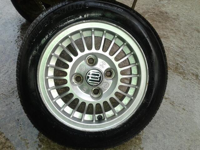

    Luca500r
      Eccola. Grazie di tutto!

      fiat
        Anche io mettero a giorni queste gomme 145/70/12 però le montero su cerchi in lega
        Questi chissa se la revisione me li passa
        Ora i cerchi sono dal gommata e già sono belli da soli
        Vediamo con le gomme nuove
        #426998
        Daderace
          Ma hai l’attacco 126 sulla tua 500? Perchè in questo caso, se devi far omologare i 145/70R12, il fatto che l’attacco non sia quello di origine, non ti farà passare il collaudo. A meno che non trovi un ingegnere che non conosce com’è fatta una 500…

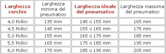

          braccetto
            Salve se a qualcuno può essere utile ho una tabella Delle applicazioni gomme in base alla larghezza del cerchio
