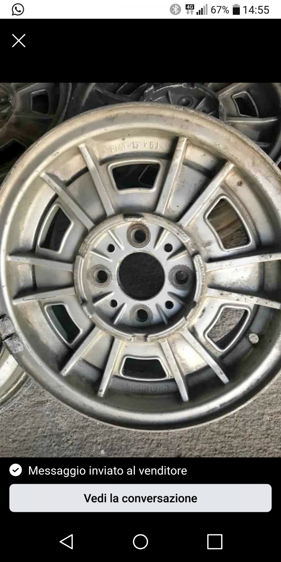

                    Ragazzi,Secondo voi mi starebbero questi cerchi sulla mia 500 con parafanghini ribattuti ma non allargati?
                    #474652
                    Luca1980
                      non mi aveva caricato la foto

                      #474653
                      meury
                        Questi sono attacco 4×98 erano per autobianchi A112
                        che mozzi monti sulla tua 5oo?
                        potrebbero anche starci

                        Luca1980
                          Mozzi 126 ,4×98.

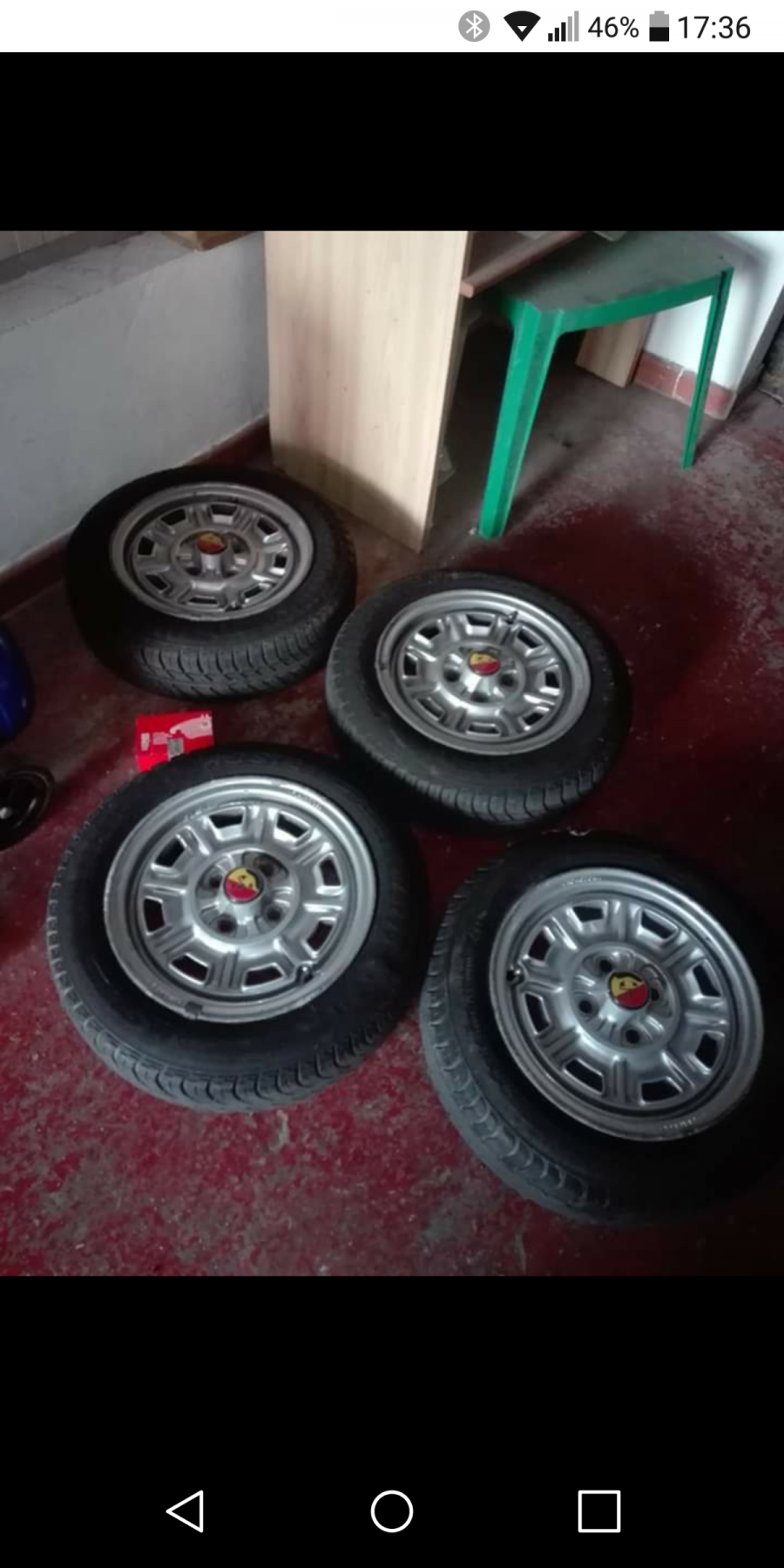

                          Luca1980

                            meury
                              Scusami i primi che hai postato sono per 125… 124 hanno i ganci per le borchie …
