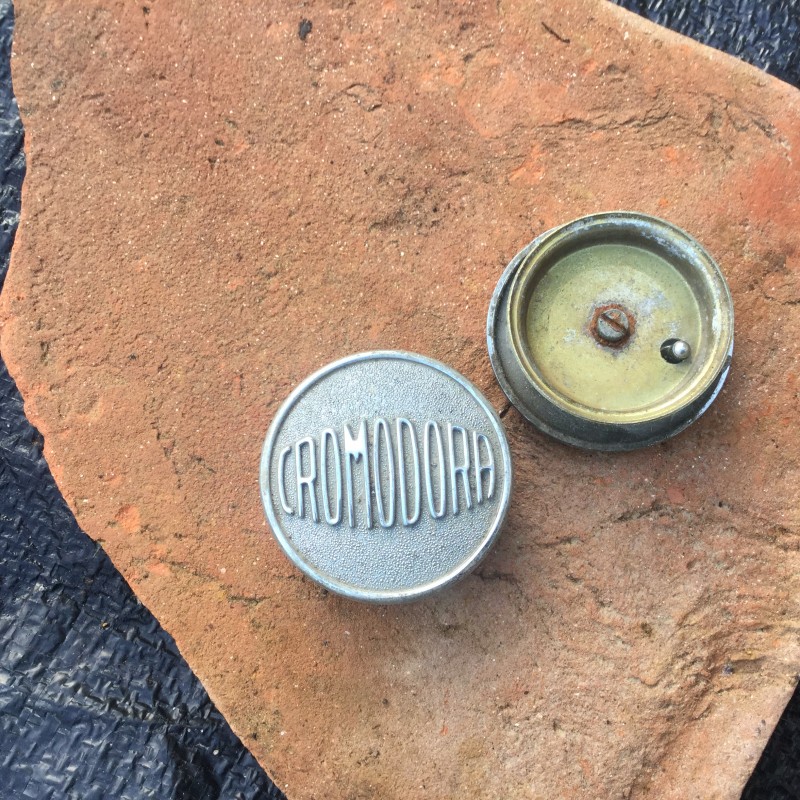

        le borchie per i tuoi cerchi dovrebbero essere queste
        ma aspettiamo altri pareri 🙂

          Lo avevo valutato ma la diamantatura viene fatta esclusivamente su cerchi in alluminio, i miei sono in lega di magnesio….
          #448388
          vespaecinquecento
            [quote=”martnuccia” post=336130]le borchie per i tuoi cerchi dovrebbero essere queste
            ma aspettiamo altri pareri :)[/quote]
            Dove si potranno reperire?

                Ciao. Cerchi splendidi. Ricordati di controllare bene non abbiano chicche perché i magnesio, specialmente se è rimasto tempo senza essere ricoperto di vernice , potrebbe essere diventato debole.
                #448430
                Daderace
                  Il consiglio di Williams è preziosissimo; la lega di magnesio tende ad indebolirsi se rimane a contatto con l’umidità e l’ossidazione, per questo è diventata vietata per l’uso stradale, e nelle competizioni, dove si continua ad usare, si sostituiscono i componenti regolarmente per evitare sorprese come cedimenti improvvisi. In più aggiungo che, nel caso di restauro di cerchi d’epoca, take lega va trattata con fondi specifici che isolano il materiale dall’umidità e sopra a tale fondo si applica vernice a polvere. La sabbiatura non è consigliabile, perchè troppo aggressiva, soprattutto su questo materiale, ma ormai l’hai fatta…
                  Ciò che ti scrivo è frutto di esperienze vissute in prima persona. Se può interessarti, guarda qui:
                  http://www.500clubitalia.it/forum/26-assetto-gomme-e-cerchi/185268-procedura-restauro-cerchi-epoca-alluminio
