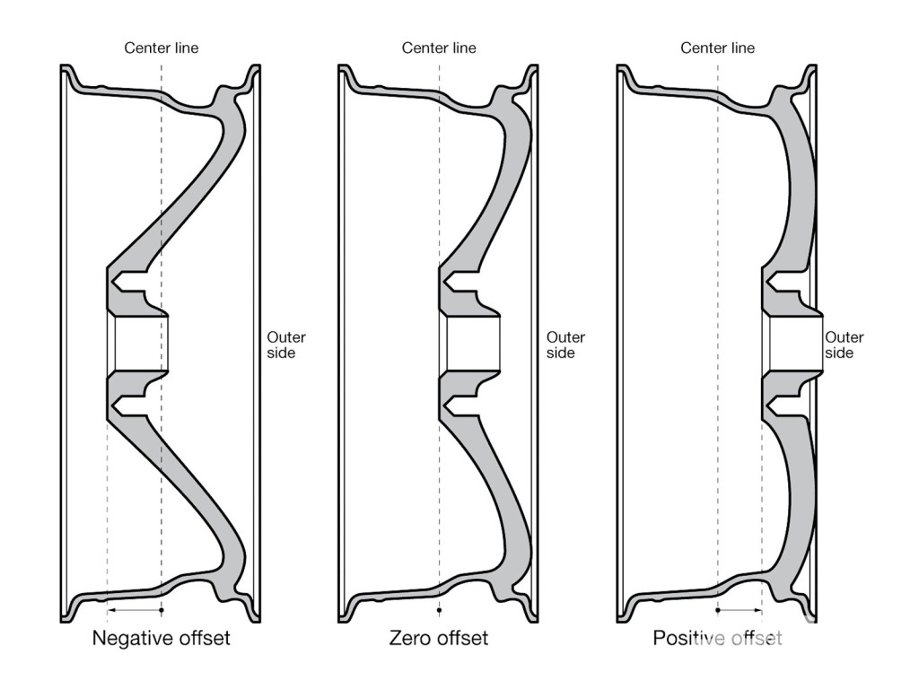

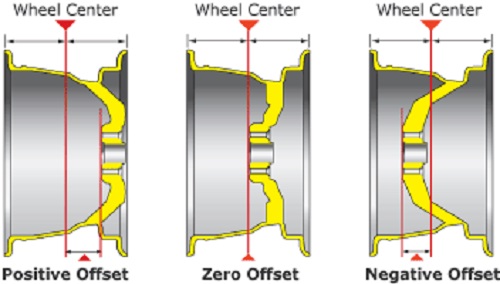

      Io intendevo del fatto dell’ offset, ho in “archivio” queste immagini

            [quote=”drago500″ post=331431]Io intendevo del fatto dell’ offset, ho in “archivio” queste immagini
            [/quote]
            Et e off set son la stessa cosa. Solo che et è in tedesco
            L’et calcola la misura in mm partendo dallo zero a crescere . Non considera il fatto che il centro diventi più interno dell”appoggio al mozzo . I vecchi Momo quasar avevano et 20 mi sembra ed erano belli rovesciati. Gli speedlinè delle clio gruppo a sono et 53 e senza distanziali vanno a toccare l’ammortizzatore. Cambia solo la misurazione insomma.
