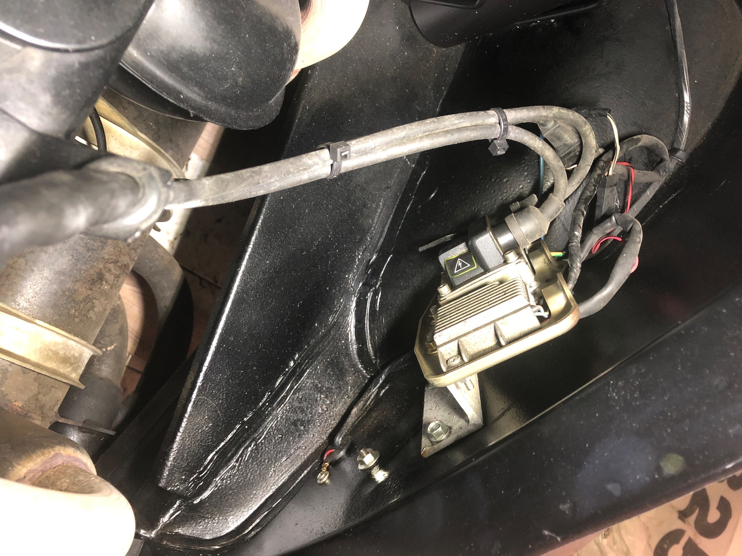

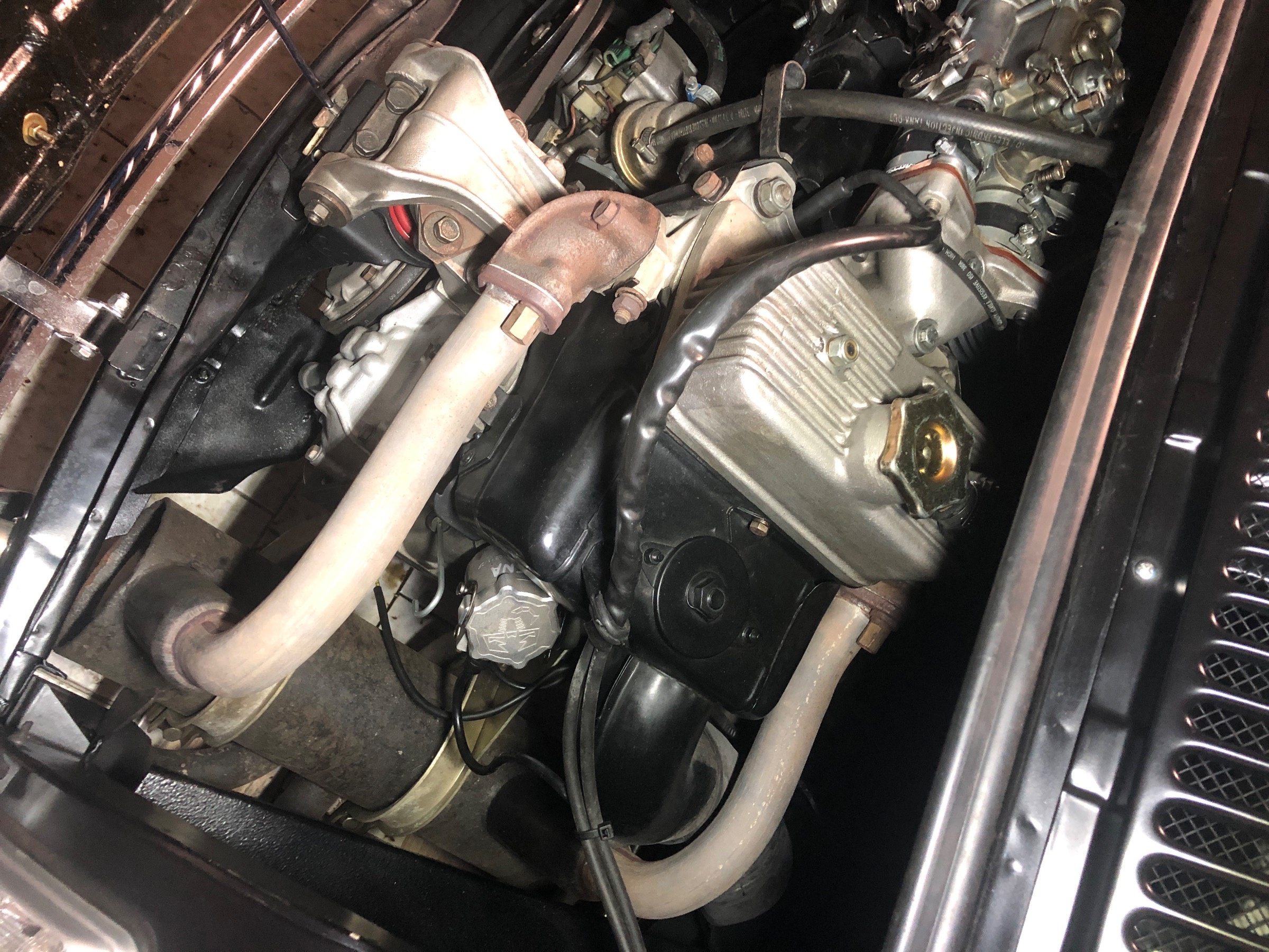

Un consiglio che ti do però è che oltre al discorso economico cercherei un meccanico esperto in materia perchè spesso se ci mette le mani dietro un incompetente provoca solo danni.3 Agosto 2022 alle 0:24 #527852Dariodl84PartecipanteCiao , grazie . Il problema principale è che la mattina a macchina fredda tutto ok , poi dopo una giornata fuori dal garage , non tiene più il minimo quindi ad ogni semaforo o rotonda si spegne . A velocità costante ha dei vuoti . È appena messa in moto il pomeriggio parto e al minimo mi spara . Sono troppe cose per me che sono inesperto , vorrei anche fare ma ho paura di fare danni .
Attachments:3 Agosto 2022 alle 13:29 #527870williamsPartecipantePotrebbe essere un problema solo di carburazione e quindi dovresti cercare un meccanico esperto di carburatori , vecchio stampo insomma, che potrebbe controllare anche anticipo e registrazione valvole , controlli che non prevedono sostituzione di materiali ed abbastanza veloci .
3 Agosto 2022 alle 13:38 #527871500_LucioPartecipanteCiao, il motore ha sempre avuto questi problemi o sono comparsi di recente? Se sono recenti può essere uno dei seguenti o una combinazione degli stessi:
– un problema di carburazione dovuto al caldo e/o allo sporco che si sarà accumulato nei condotti a causa dell’assenza del filtro aria.
– il gioco valvole da regolare.
– un problema del sistema di accensione: spinterogeno fuori fase o impulsore che comincia a perdere colpi.
Di certo ti sconsiglio di metterci le mani, con tutto che è un motore preparato. Ti servirà un meccanico molto competente, idealmente quello che ha eseguito l’elaborazione, se è ancora disponibile. Per questo è una buona idea chiedere al tuo fiduciario di zona.Nel lungo termine, se le spese sono un problema, ti converebbe valutare di rimontare il motore originale. Questi motori elaborati hanno bisogno di una manutenzione molto più assidua rispetto a quello di serie.
