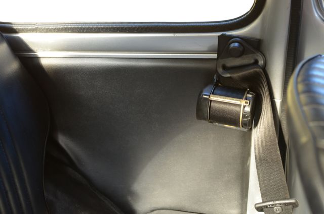

David mi dispiace contradirti ma stiamo parlando delle cinture a tre punti che sono con dei arotolatori, (non confondo con i pretensionatori che sono sempre a tre punti ma tutto una altro sistema di sicurezza) i tre punti devono avere un foro da 10 con la filettatura e rinforzo che mantegano adeguatamente le cinture. Dai un occhiata sotto il pianale dove vengono montati le cinture cè una piastra di rinforzo. 😉4 Febbraio 2011 alle 3:41 #110891diggiePartecipanteio ho messo una piastrina esterna rivestita della pelle avanzata quando ho rifatto la tappezzeria, non ho fatto ulteriori buchi quindi, se hai pazienza domenica ti faccio due foto

6 Febbraio 2011 alle 22:31 #111358diggiePartecipantecome promesso ecco la foto della mia soluzione:
Attachments:6 Febbraio 2011 alle 23:02 #111400ufoatlasPartecipanteSono molto comode 🙂
senza averle sempre sotto hai piedi 🙂

Devo complimentarmi con te perchè hai trovato una buonissima sistemazione per le cinture 🙂
Forse per il procedimento per fare questo lavoro è un pò complicato? 🙁6 Febbraio 2011 alle 23:35 #111409diggiePartecipanteguarda che quelle cinture mi pare le ho prese da una punto o una opel non mi ricordo
la 500 non montava cinture 🙂
la piastrina con due fori la ho pagata circa un euro (non ricordo se questa o quella che ho usato per l’allarme)9 Febbraio 2011 alle 0:43 #111875ufoatlasPartecipantecomplimenti davvero per il lavoro che hai fatto 🙂
