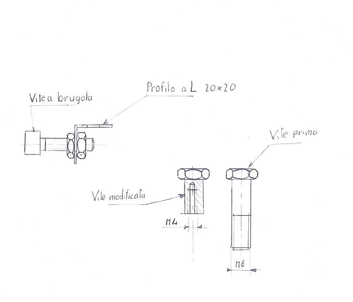

            Se non ho capito male
            viene una cosa del genere
            l’unica cosa è che non so se le viti da tagliare sono a testa
            esagonale (come nel disegno)
            o a testa con
            la croce o con il taglio
            La lunghezza del profilo a L????

                Renzo73 ha scritto:
                [quote]Se non ho capito male
                o a testa con
                —–E’ perfetto il disegnino che hai fatto Renzo e riproduce il concetto che volevo trasmettere,i dettagli che richiedi sono a discrezione di chi si fa il lavoro.Comunque,per quanto riguarda il tipo di testa della vite in ottone che si taglia,io l’ho messa esagonale,per la lunghezza del profilo io ho indicato un 20 x 20(e così hai scritto anche tu),è meglio comunque controllare con la pistrina di aggancio delle cinture:è ovvio che il perno orizzontale inox dovrà distare dal tetto in modo che la pistrina si agganci comodamente,e questa rappresenta la dimensione in asse verticale della staffa;per quanto riguarda la dimensione orizzontale,essa dovrà essere tale che tutto il perno inox sporga fuori dalla parete verticale della traversa o longherone del tetto,questa posizione darò più spazio per l’aggancio.Se colori il tutto dello stesso colore del tetto e metti il tubino sulla vite inox(a me danno fastidio i rumori “extra”),viene un lavoretto pulito non si fora nulla(concordo alla grande su quanto detto da Velox,i fori fatti per questi arrotolatori diventano un vero e proprio punto di attacco per le cinture e non sono affatto strutturati per “tenere”in caso di urto e non solo,se il tecnico in sede di revisione è scrupoloso non può dare il consenso al collaudo o revisione)Se vedeste il mio “macchinino”,tutti gli accessori aggiunti e migliorativi sono completamente toglibili senza lasciare traccia alla struttura della vettura;anche i poggiatesta fatti da me,sono infilati sugli schienali senza quindi modificare gli stessi(una volta i primi poggiatesta dell’epoca che venivano venduti come accessori erano “infilabili”.Adriano :woohoo:

                Renzo73
                  bene spero di essere stato di aiuto
                  a chi vuole adottare il tuo
                  sistema.
                  A me pare una buona idea
                  a impatto zero. :laugh:

                  ufoatlas
                    concordo in pieno 😉
                    Ma Lucy,in fin dei conti,dice il vero…nelle 5ine non è obbligatorio avere le cinture,solo che avendole già nella vettura,tanto vale adottare questa tecnica 😉 B)
                    Complimenti anche a Renzo per il suo disegno illustrativo che è fatto davvero bene 😉 B)

                        Renzo,è la verità 😛 😉 Cmq ho fatto un sopralluogo alla 500 basandomi sul tuo disegno e sulla spiegazione di Adriano e,penso di farcela 😛 B)
                          bene bene son contento
                          se riesci posta delle foto
                          così vediamo il risultato
                          del tuo lavoro
