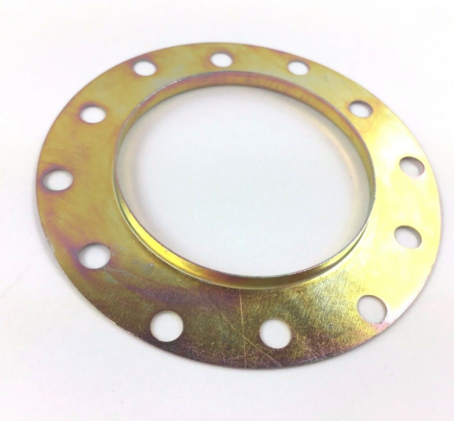

      Ciao. Esistono adattatori appositi. Di solito sono a corredo dei mozzi.
      #515421
      dariogiulia
        Avete foto
        #515423
          Va fissato tra mozzo e volante, solitamente questi anelli adattatori hanno foratura con interasse 70 e 74 millimetri e riducono il diametro del foro per il pulsante a 52 mm.
          Si trovano solitamente come corredo ai mozzi oppure si possono acquistare dai ricambisti.
