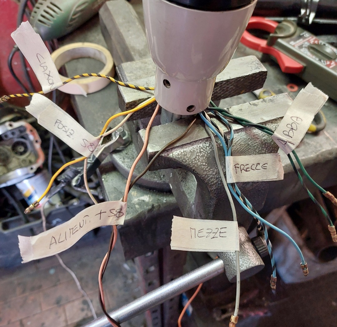

          Lampa
            Risolto!! :woohoo:
            Non so cosa abbia fatto il mio amico elettrauto ma è riuscito a trovare quale cavo fa cosa e fare tutti i collegamenti.
            Essendo un devio per la N, con la posizione “luci spente”, l’interruttore del cruscotto rimane libero e mi verrà buono per l’accensione dei mezzaluna :woohoo:
            Se qualcuno ci capisce qualcosa ecco una foto con le indicazioni dei cavi del devio.
            Ha anche aggiunto un relé anche se non necessario. Non so cosa sia ma mi ha detto che aiuta :laugh: :laugh: :laugh:

                  [quote=”Lampa” post=404698]
                  Ha anche aggiunto un relé anche se non necessario. Non so cosa sia ma mi ha detto che aiuta[/quote]
                  Probabilmente serve per limitare il passaggio di corrente all’interno del devioluci.
                  In questo modo si preserva il sezionatore da eventuali archi elettrici (fiammate) che col tempo vanno ad erodere stagnature e conduttori.
                  Ottima soluzione Dario :like
