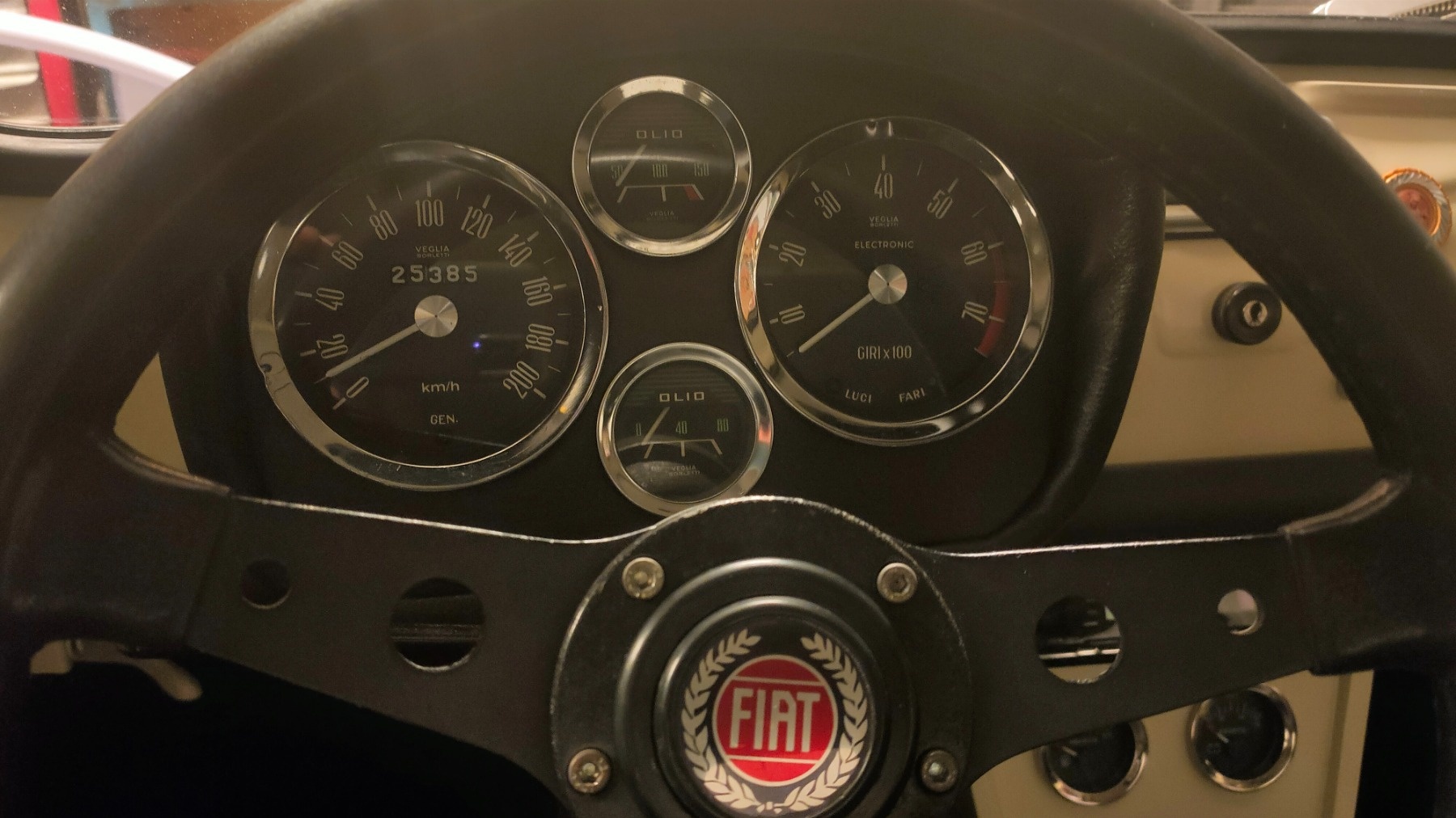

              Eccoci,ho collegato le lampadine dx e sx delle frecce ai vari fili e non ho riscontrato variazioni di lampeggio,funziona tutto in egual intermittenza.invece non capisco come mai con il quadro acceso accendo/spengo gli abbaglianti e la lancetta del conta giri si muove un pochino. IMG20220206192217.jpg

                Ragazzi oggi accensione,domanda come mai la spia pressione olio va su a manetta appena giro la chiave e quando la tengo accesa rimane così?
                #519817
                  Ciao. La spia non va su o giù, forse intendi la lancetta dello strumento….se è così non riceve segnale giusto, sei sicuro che il bulbo sia compatibile per lo strumento che hai tu?
                  #519844
                  Luca1980
                    Scusa ,si la lancetta non la spia ma adesso funziona.avevo messo in carica la batteria ma avevo lasciato tutto collegato.forse per quello?il bulbo e per strumenti veglia come il mio.comunque la pressione olio è normale che a freddo sia a 2.5 e a caldo quasi a 0? Temperatura a 100° e ho la lancetta del conta giri che si ferma a 4000giri avete qualche ipotesi?
                    #519897
                    Luca1980
                      Il contagiri lo sistemato,ho dovuto smontarlo e ho notato che il meccanismo posteriore della lancetta toccava sul condensatore perché era spinto dall’involucro di plastica che porta il fascio luminoso delle lampadine verso le spie luci che si vedono sul davanti dello strumento. Ho dovuto spianare con il dremel l’involucro e mettere una punta di colla a caldo sul condensatore e il supporto della lancetta.
                      Invece vorrei capire se le misure della temperatura e pressione sono giuste o c’è qualche problema di motore.
                      #519907
                      igorzavoli
                        Anche la mia a freddo 2,5 bar abbondanti.
                        A caldo, sui 100 110 gradi la pressione arriva vicino allo 0.
                        Considera che d estate se andiamo un po spinti la temperatura olio arriva sui 120 130°.
                        piu si scalda l olio e più cala la pressione specialmente se usiamo oli di bassa qualità
                        #519990
                        Luca1980
                          Quindi è normale.ok grazie mille
