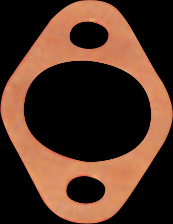

      hai provato e mettere le guarnizioni di rame cotto? 😉 😉

        Attenzione perchè il problema potrebbe anche non essere sui collettori ma sull’attacco della testa che non è ben livellata.

          se devi togliere i collettori stai attento al filetto perche si rischia che venga via mentre sviti i prigionieri :S :S

            Come già detto da David se il problema persiste, non dipende dalle gaurnizione, ma ben si dalla sede alla testata dove alloggia il collettore. la prova la puoi fare anche tu, togliendo il collettore e controllare la sede con una righello. 😉
