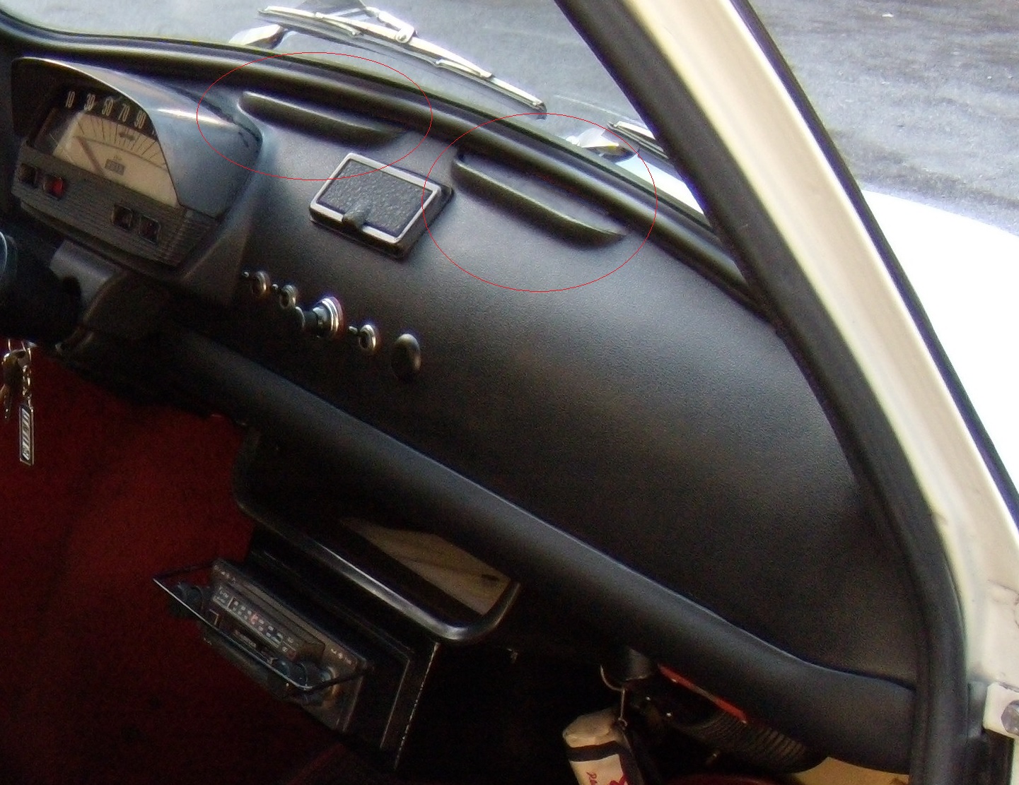

      in Fiat davano 5 pennellate di nero semiopaco prima di montare la plancia, esattamente sulle bocchette, sui lati vicino alla guarnizione e sul piantone dello sterzo…

        Ciao, dalla Fiat la zona interessata usciva verniciata in nero opaco, in foto le mie come in origine (mai toccate)

          Confermo .
          Quello fu un particolare che in fase di preparazione per la targa oro , il ct del club mi fece notare e correggere alla mia L .
          Fatta la parte interessata nera in fase di sessione ASI non ebbi problemi .;)

            Grazie, siete stati molto gentili. Proprio non sapevo di questa particolarità.
