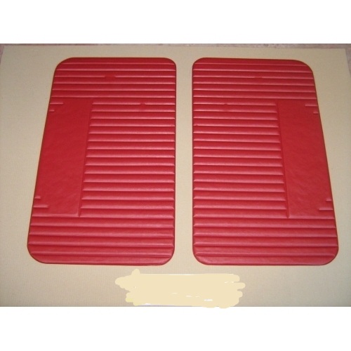

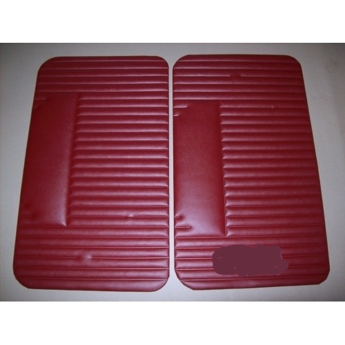

            Ottimo grazie a ncora una dommandina sto acquistando il materiale da passione 500 e riporta che ci sono selleria rossa
            oppure selleria bordò alta qualità ASI
            questo bordò come viene chiamato va bene per rimanere nello standard? grazie
            un esempio di pannelli bordò sopra rosso sotto

              archengel
                Grazie Calimero,
                comunque ho scoperto che quello che chiamano bordò e solo il rosso cardinale cioè quello giusto per la mia 500
                quando sarà finita blu con interni rossi cardinale rasà SPETTACOLOARE già me la vedo
