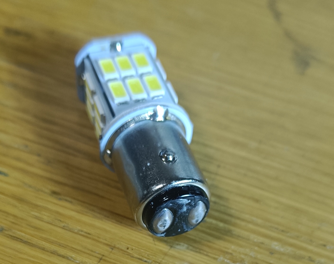

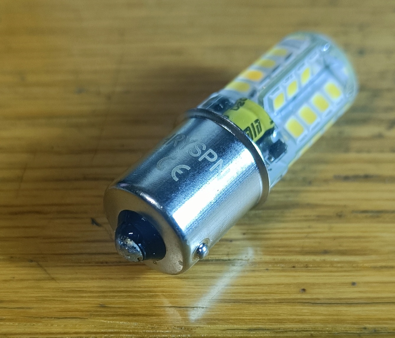

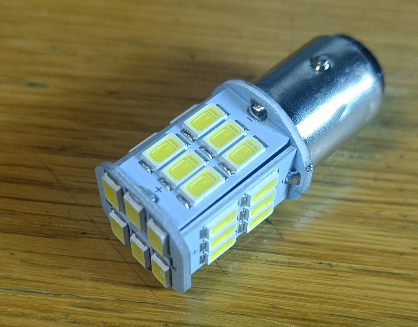

              roditra
                Ciao, vorrei sostituire il fanalini anteriori con luci LED ma ho letto che gli equivalenti delle doppio filamento non vanno bene sulle 500. Potresti dirmi se hai avuto problemi o che tipo di lampadina utilizzi se invece è tutto ok?
                Ti ringrazio![/quote]
                Queste sono le lampadine che utilizzo ormai da molto tempo. Sono cinesi, bassissimo costo, mai avuto problemi.
                #543881
                roditra
                  La Sigla per la lampadina doppio filamento è: BA15S 5W 12V 6000K. La lampadina per la posizione è: BAY15D 5W 10-30V 6000K
