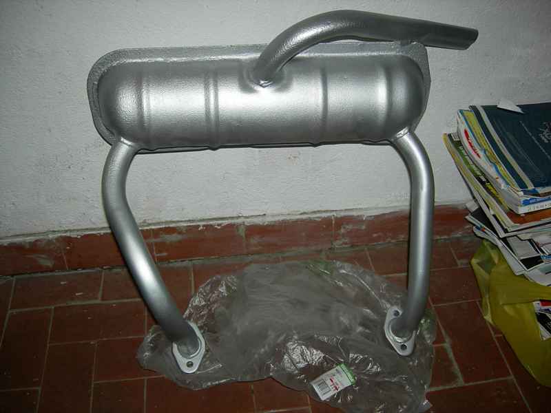

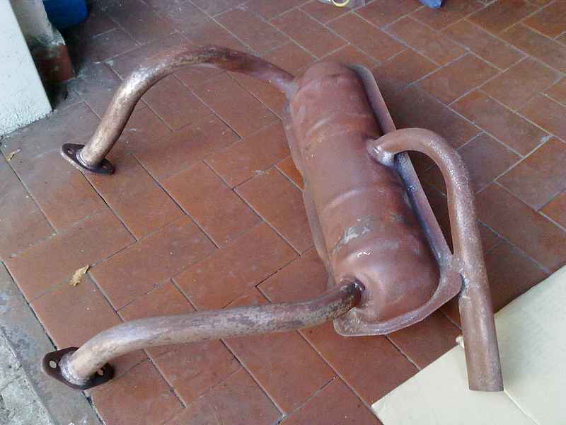

                        Diego500L
                          Allego foto della marmitta prima della verniciatura e dopo. Mi sento soddisfatto. Ciao Diego 🙂
                          #101022
                          Diego500L
                            e dopo. Ciao Diego

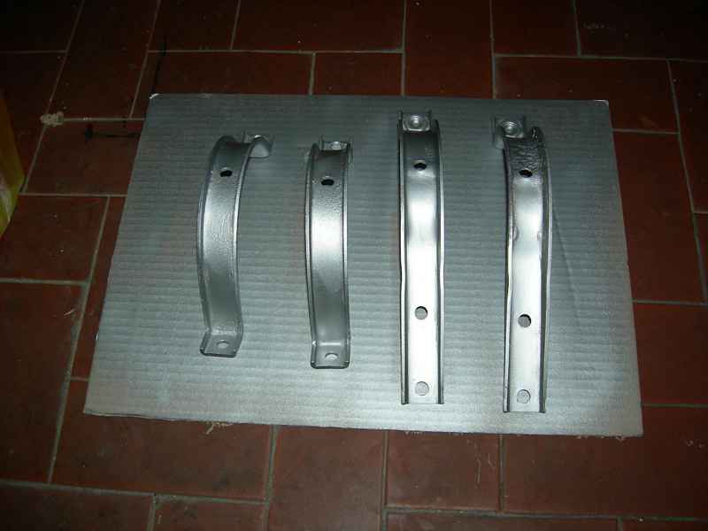

                            Diego500L
                              e queste sono le staffe. Diego

                              #101028
                              meury
                                ottimo lavoro complimenti 🙂 🙂 🙂
