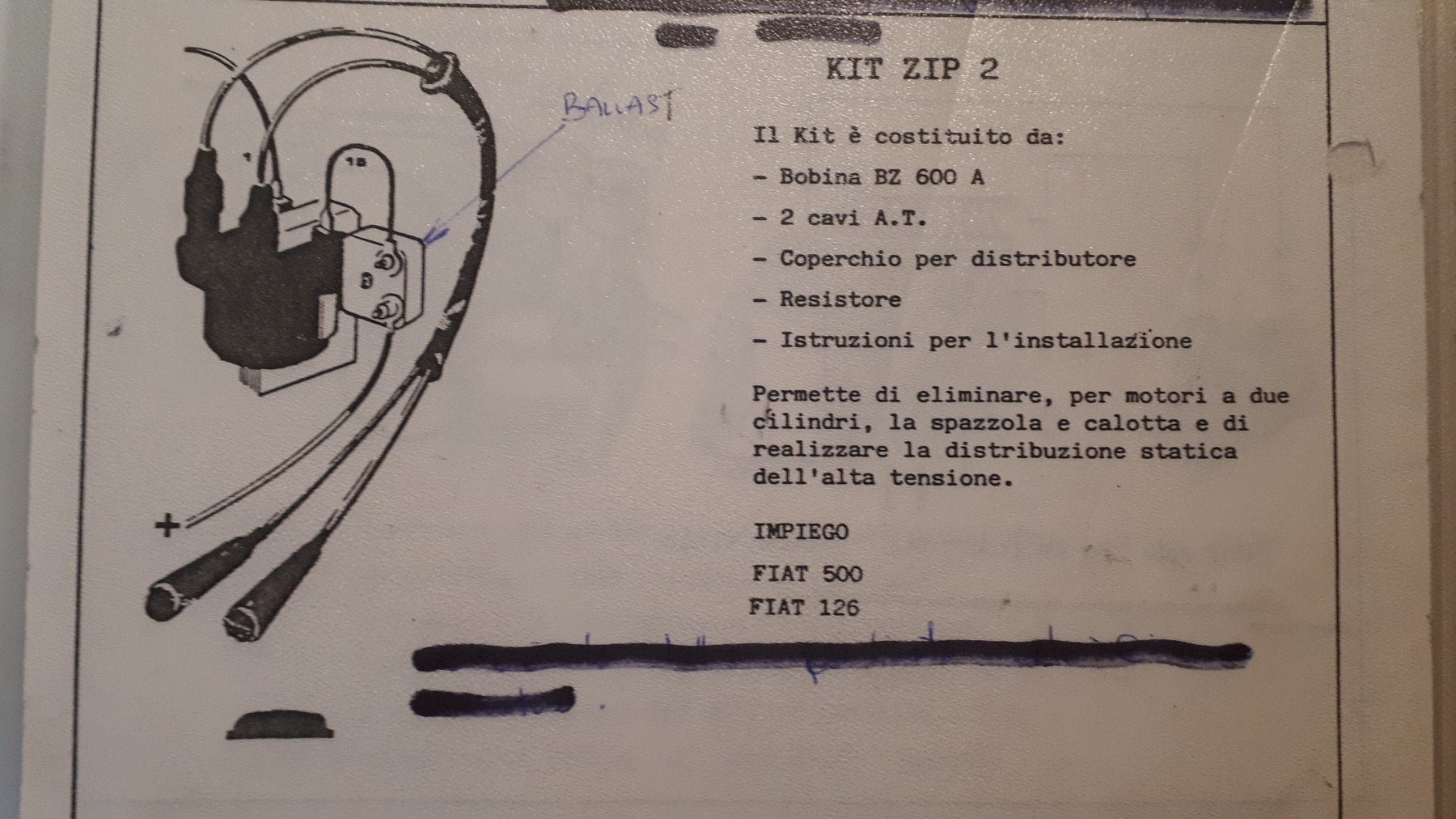

      La ballast serve soltanto se monti la bobina in resina della Panda 30, quella con 2 uscite..i cavi che escono vanno direttamente sulle candele, con questa bobina si ottiene nello stesso momento 2 distinte scintille sulle candele… (sembra ma non è così) e si fa a meno della spazzola rotante.
      La ballast è letteralmente una “zavorra”, la bobina Panda 30 lavora con una tensione appena inferiore ai 12 V e ne evita il riscaldamento

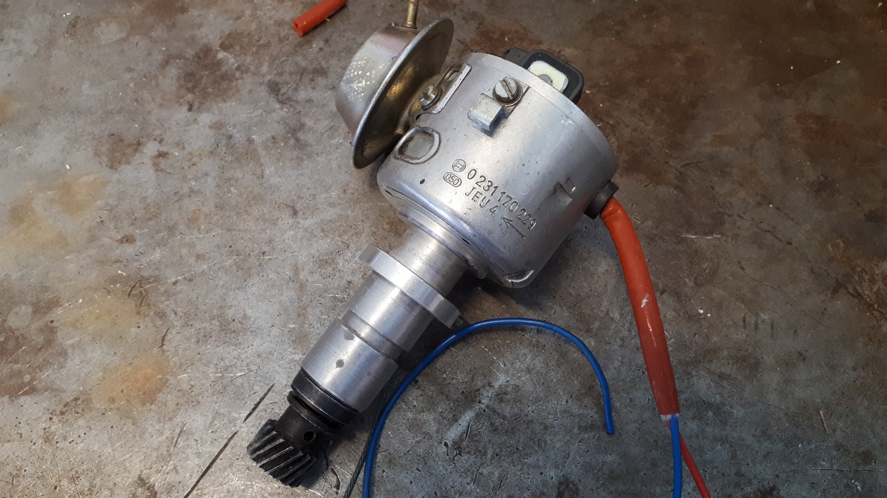

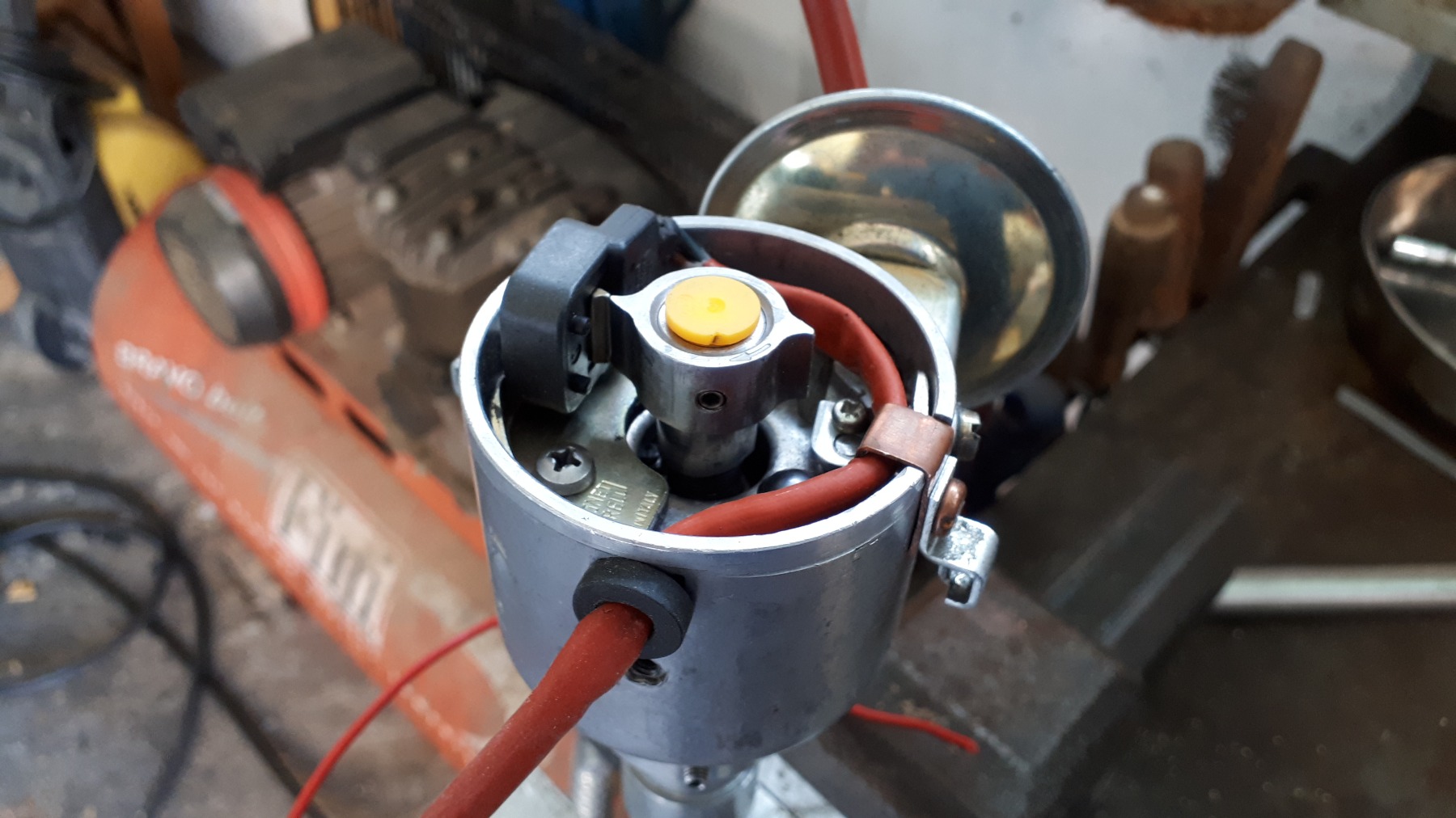

                      Effettivamente il successo di questo dispositivo è dovuto alla SOLA possibilità di poter eliminare le puntine e il condensatore..
                      Però, se calcoliamo quante sono attualmente le 500/126 in circolazione che lo hanno istallato e…quanti sono gli utenti rimasti a piedi, vedremo che la percentuale degli scontenti è elevatissima, va preso pure in considerazione l’uso saltuario della vettura e quasi esclusivo nel periodo primavera-estate
                      Non è un prodotto di qualità per quello che costa.
                      Questo l’ho fatto io :laugh:
                      E’ uno spinterogeno Bosch a puntine adattato per essere istallato su un motore 500/126 .
                      Ho applicato sopra il piatto porta-puntine un impulsore della Magneti-Marelli..
                      L’asse è della 126 e l’ngranaggio attualmente è quello della Panda (per farlo completo)..lo avevo già mostrato.
                      Non è una cosa semplice ma è possibile farlo. 🙂
