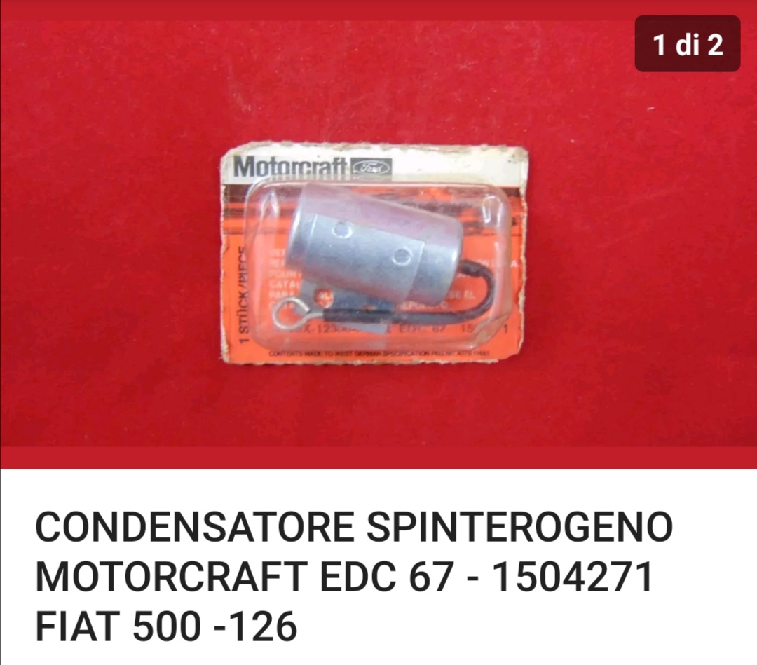

                  Federico_88
                    Questo potrebbe essere valido?
