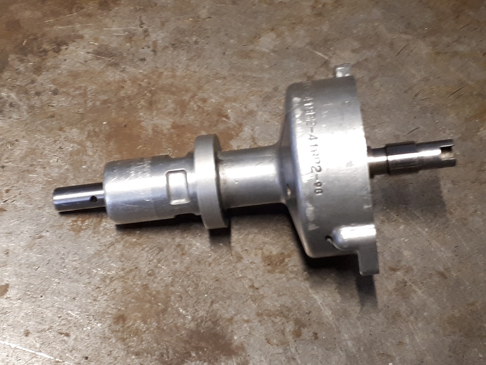

                                  Lo spinterogeno della 127 è questo, il condensatore era istallato dentro la calotta.

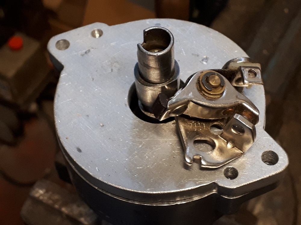

                                  Questo l’ho modificato nell’asse e nel piede per adattarlo sulla 500, ho potuto fare una prova e funziona.

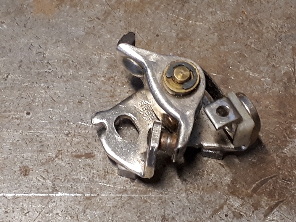

                                  adesso voglio impegnarmi se è possibile montarci una diversa coppia di contatti..cosa che comunque ho già fatto, questi però provengono da una moto, 20191128_103648.jpg 20191128_103846.jpg 20191128_104212.jpg 20191128_104505.jpg
