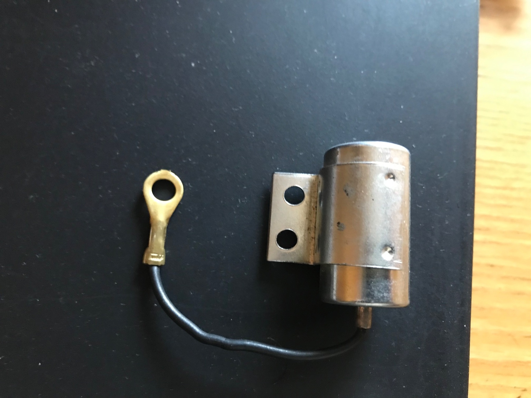

                leonardix
                  Aggiornamento: Oggi ho sostituito il condensatore cinese del noto marchio, durato meno di 50 km, con un condensatore acquistato online, ad un prezzo veramente di pochi spicci, poco più di €3, 00 di fabbricazione tedesca.
                  I valori del condensatore, più piccolo come dimensioni rispetto all’originale, sono gli stessi, a dire il vero non sapevo cosa aspettarmi una volta montato.
                  Ragazzi, sono rimasto piacevolmente stupito! La 500 è partita al primo colpo con con regime davvero regolare, ho fatto un giretto di qualche chilometro e la sensazione avuta è stata sensibilmente migliore a quella che avevo con l’ultimo condensatore anche quando era ancora funzionante. Ho avuto la sensazione di una migliore risposta Durante l’accelerazione e di una maggiore pienezza del funzionamento del motore, scusate il linguaggio non tecnico ma spero sì capisca.
                  Ora vediamo, attendo di fare qualche chilometro in più e magari qualche viaggetto per scrivere qui qualche aggiornamento e magari condividere con voi il modello che ho provato… Speriamo bene! (Nel frattempo viaggio con due condensatori di riserva al seguito e sono in attesa dell’arrivo del Bosch):silly:
                  Il vecchio del rinomato marchio, fabbricato in Cina ed il piccolo nuovo tedeschino…

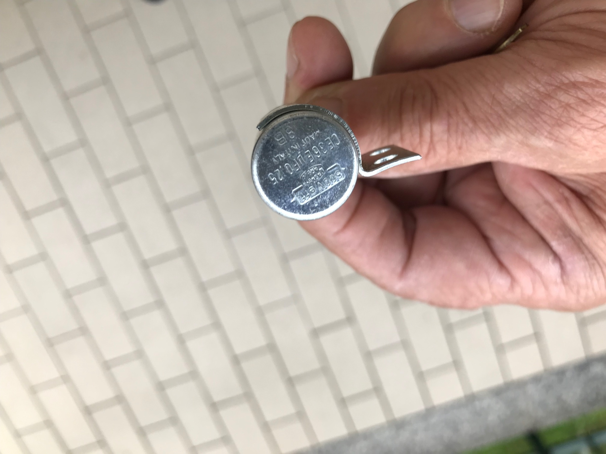

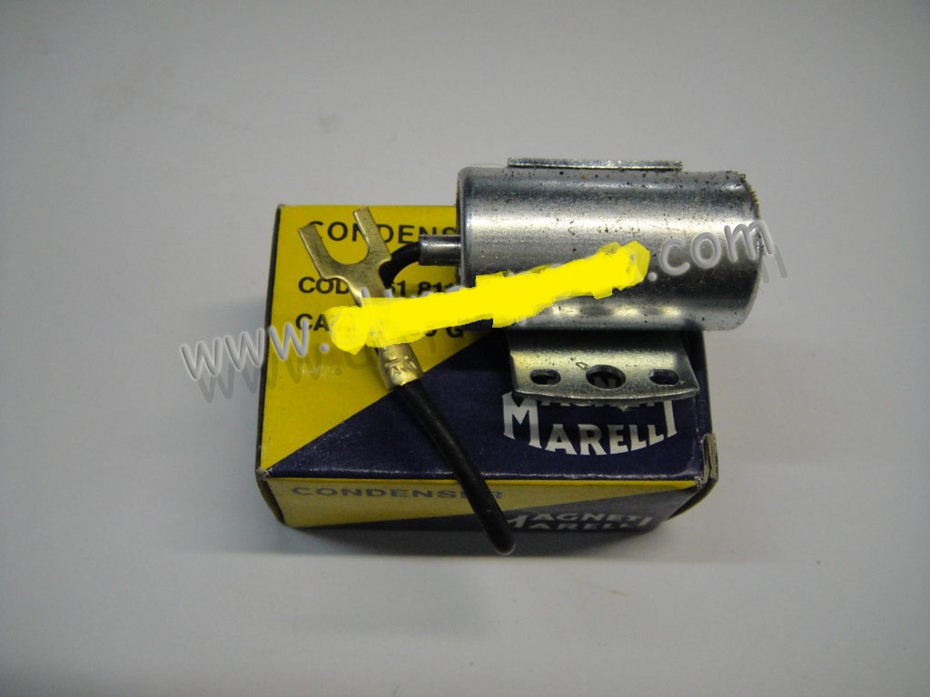

                    rag49
                      Oggi alla mostra scambio a Busto Arsizio VA sono riuscito a trovare un condensatore nuovo con marchio Magneti Marelli appena percettibile made in Italy con sigla CE36E 0,25 microfarad, pagato solo due euro in più rispetto ai nuovi dai ricambisti.
                      Ecco le foto E3D81DB4-C511-4E27-A7BC-C5FEF2E91007.jpeg EDEBD2DB-03C7-4B85-A518-E9DDC644C492.jpeg
                      Era l’unico con la sigla scritta sopra di cui avevo preso nota parecchio tempo fa consigliata su un post.
                      #530839
                      leonardix
                        @rag49 hai fatto un ottimo affare, quel condensatore nel momento del bisogno vale come una ruota di scorta!

                        leonardix
                          Ragazzi è almeno un mese che uso il condensatore acquistato come “di scorta” e pagato 3 euro e spicci su Amazon, è leggermente più piccolo di quelli standard ma riporta gli stessi valori… Fabbricazione tedesca.
                          C’era scritto per avviamento motore, ma non specificava compatibilità con modelli particolari di auto.
                          Ora è almeno un mese che ci giro senza problemi, comportamento del motore perfetto, avviamento a freddo ed a caldo senza problemi (col precedente condensatore durato pochissimo a motore caldo era un dramma).
                          Se mi dite che è possibile condivido marca e modello del nuovo, non conosco bene le regole del forum in materia…

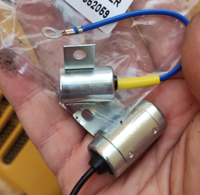

                              #531520
                              leonardix
                                Perfetto, e grazie ad entrambi…
                                posto quindi una immagine della scatola del nuovo, con i dati del prodotto bene esposti, senza indicazione di rivenditori o simili ed una del nuovo (più piccolo) affiancato al vecchio!
                                Se non andasse bene così chiedo venia in anticipo, ovviamente autorizzando modifica o cancellazione del post, l’intento è comunque unicamente quello di condividere una cosa utile a tanti di noi, che al momento mi ha lasciato soddisfatto!
                                ah, piccola precisazione, il nuovo ha il collegamento del filo allo spinterogeno un po’ più stretto, come del resto altri modelli, ho risolto con una limatina, in alternativa si potrebbe allargare aprendolo con un taglietto sul metallo.
                                Grazie ancora :like
