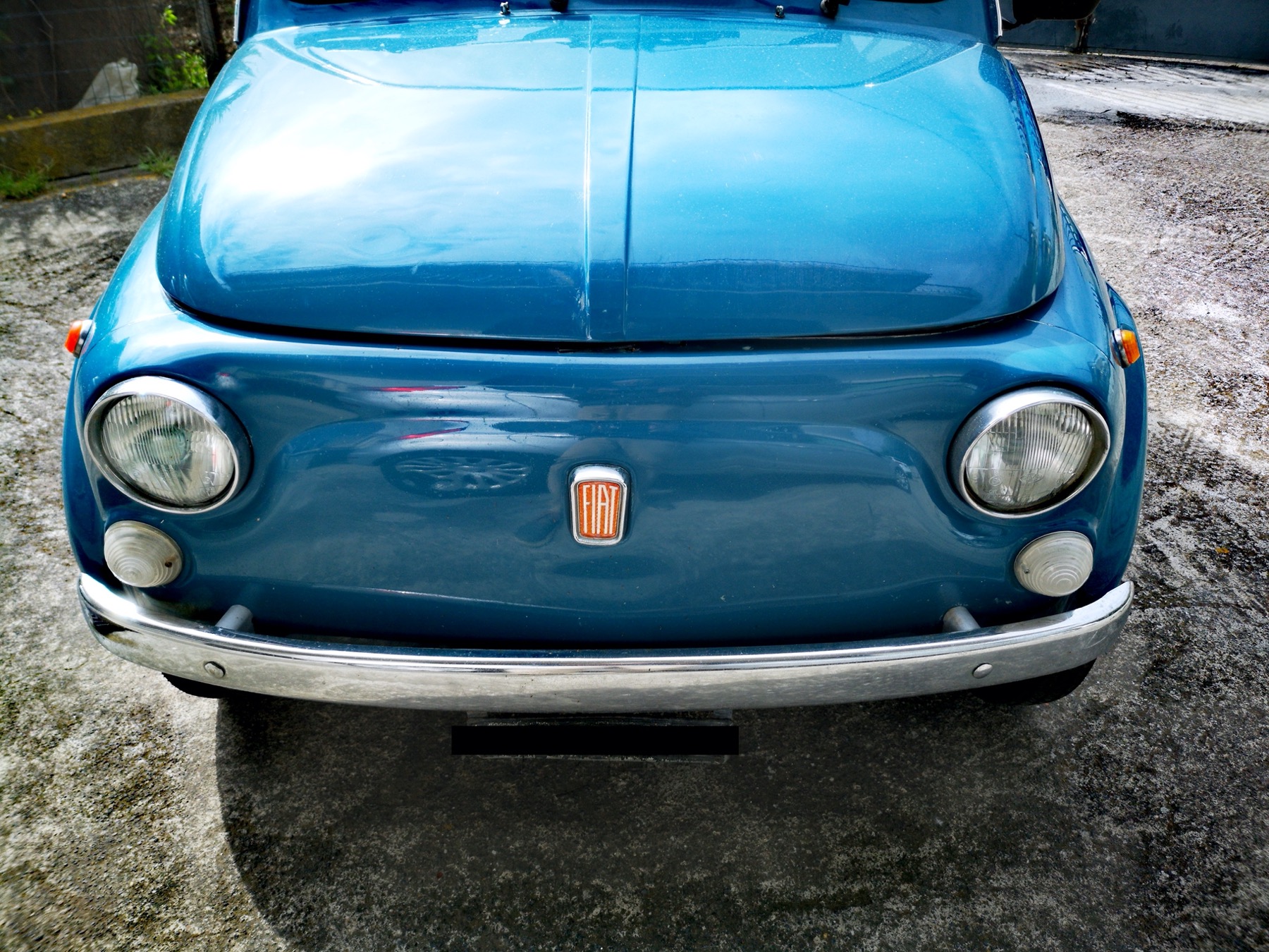

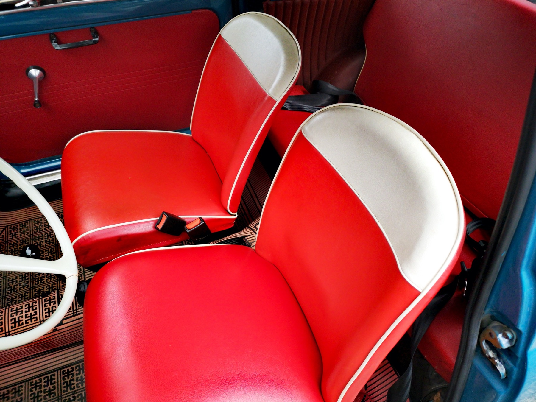

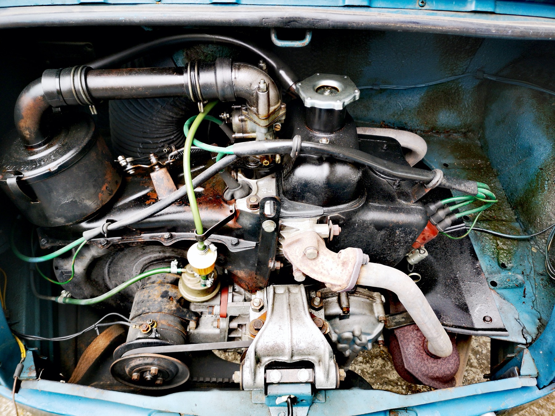

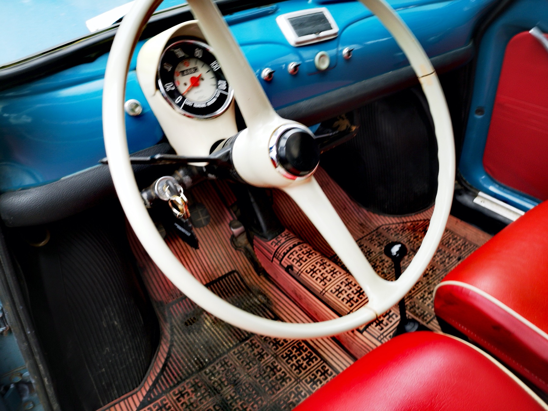

                      Nel frattempo qui ci sono delle foto…che ne pensate?
                      Natalino

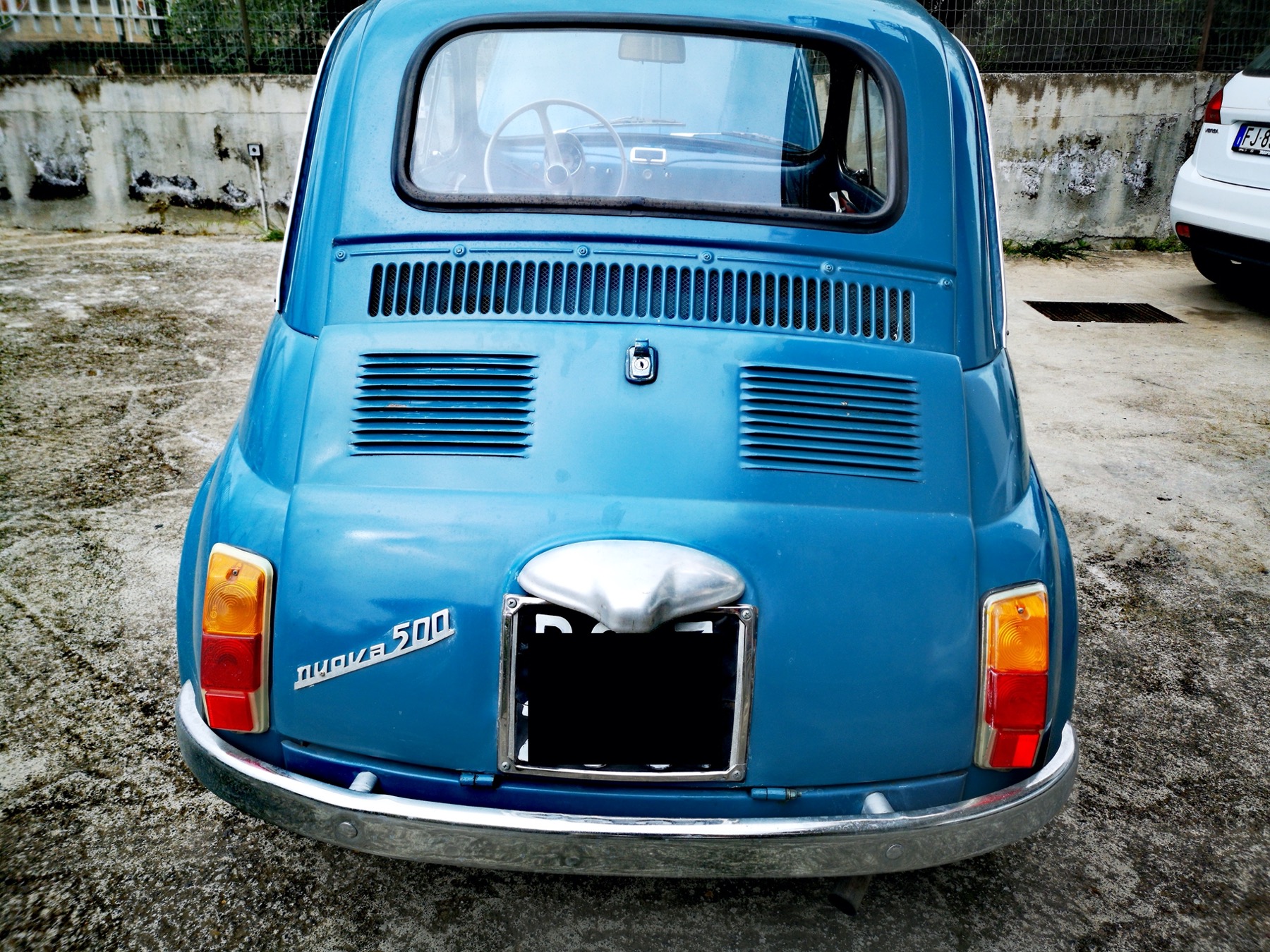

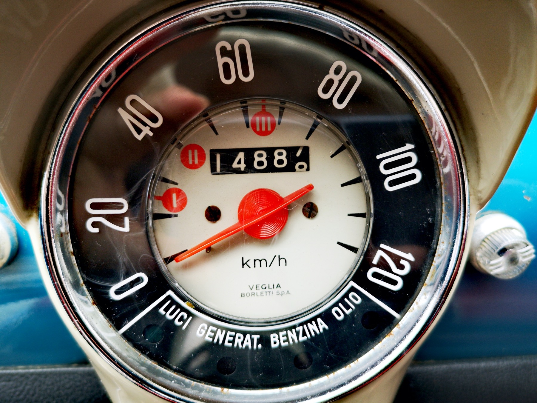

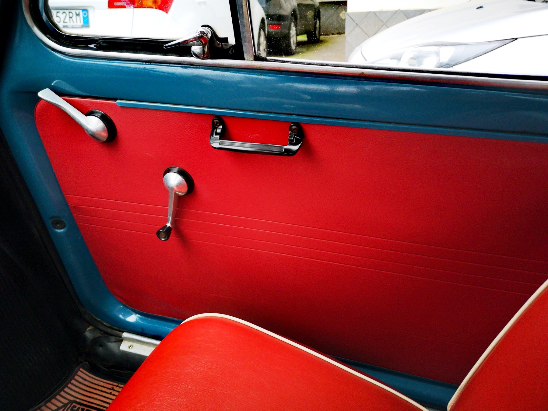

                        E ancora ….

                          ho visto che hai il bloccasterzo che nel 66 non era ancora disponibile, comunque la macchina non sembra messa male…

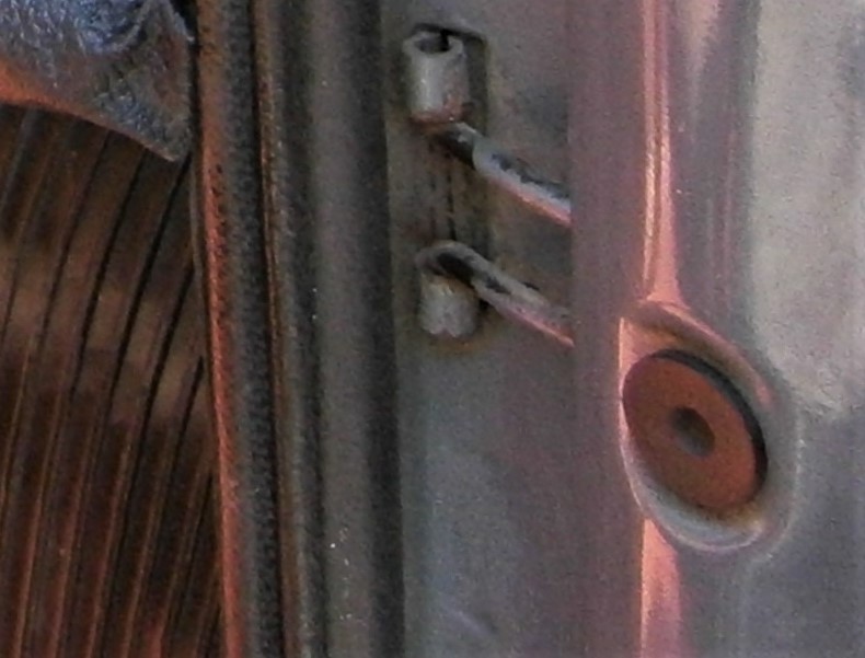

                            Ci sono molti particolari “giusti” nella tua F, dovrai cercare di preservarli e restaurarli con la massima cura.
                            La mia Grigia e la tua bella 500 hanno pochi giorni di differenza, la tua è una delle ultime “6 viti” e la mia, immatricolata il 20/04/1966 è una delle prime della V serie a “tre viti”.
                            Qualcosa è stato aggiunto o modificato nel corso dei decenni ma comunque tutto è rimediabile e le condizioni sembrano buone.
                            Ti devo ringraziare perchè grazie alle tue immagini ho scoperto che un particolare che pensavo fosse “farlocco” in realtà forse (il condizionale è sempre d’obbligo) è corretto.
                            E’ una roba da veri “feticisti”, ma tant’è (presto la cinquecentite colpirà anche te). :laugh: :laugh: :laugh:
                            I tappi sulle porte che coprono il perno del tirante, solitamente bombai ed invece sulla mia con una rientranza nel centro, credevo fossero stati sostituiti sulla mia per qualche motivo ma ora vedo che sulla tua sono uguali, quindi…

                              Ha avuto 3 proprietari prima di me quindi posso immaginare che è stato aggiunto in seguito. Sarebbe possibile reperire una descrizione ufficiale degli allestimenti standard dei modelli di questo periodo?
                              #479669
                                la tua macchina sembra abbia pochi particolari fuori ordinanza, il frontale che tu già sai, il bloccasterzo e i para ginocchia che nella tua sembrano schiumati e non imbottiti, e vorrei vedere anche il cassettino portaoggetti che deve essere di cartone ma senza il bordo di gomma e non di plastica…
