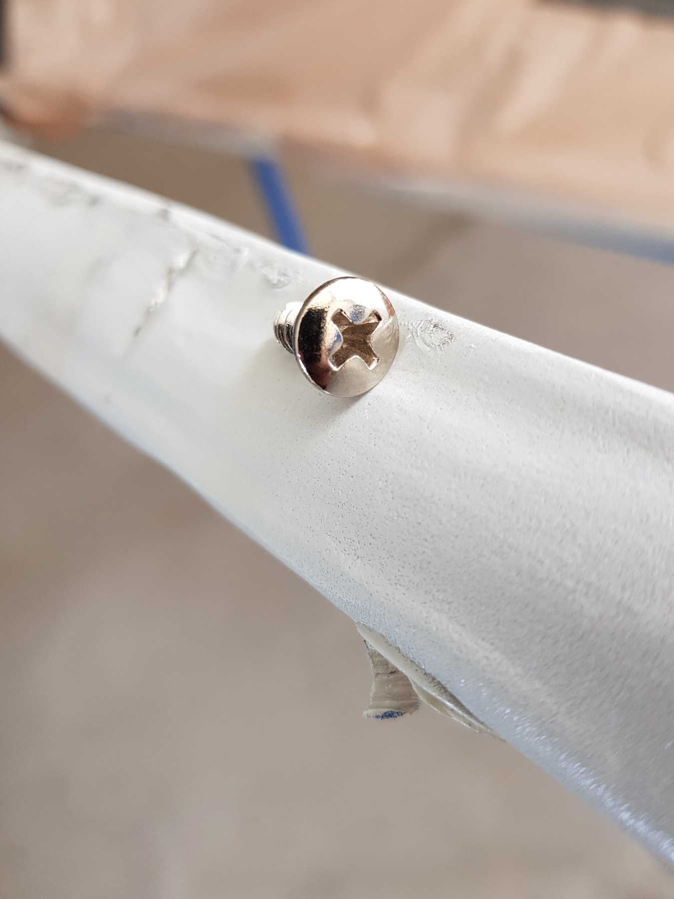

        Buonasera
        mi intrometto per una richiesta a chi ne sa veramente tanto: io ho dovuto sostituire le 6 viti della griglia (la mia è del marzo 66) con delle altre che ho trovato in acciaio (sempre testa a croce). Mi è piaciuta l’idea di avere delle viti sempre brillanti evitando inoltre di veder fuoriuscire la patina delle zincature … E’ una mossa accettabile o va fuori dai canoni?
        Grazie in anticipo a Gens Orsina e buon divertimento a Natalino 20180702_104528.jpg 20180721_112002.jpg

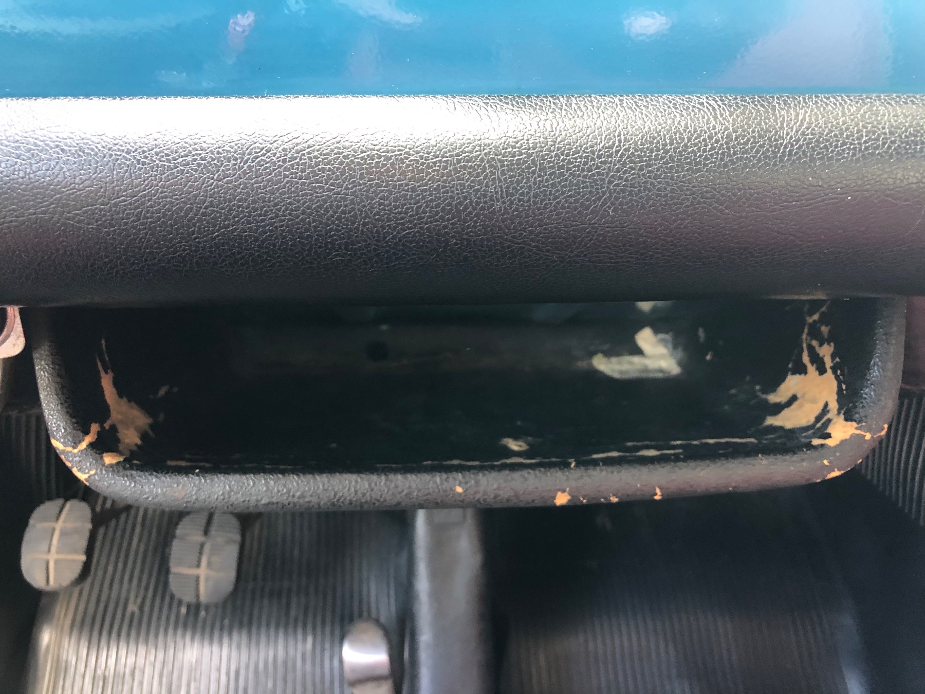

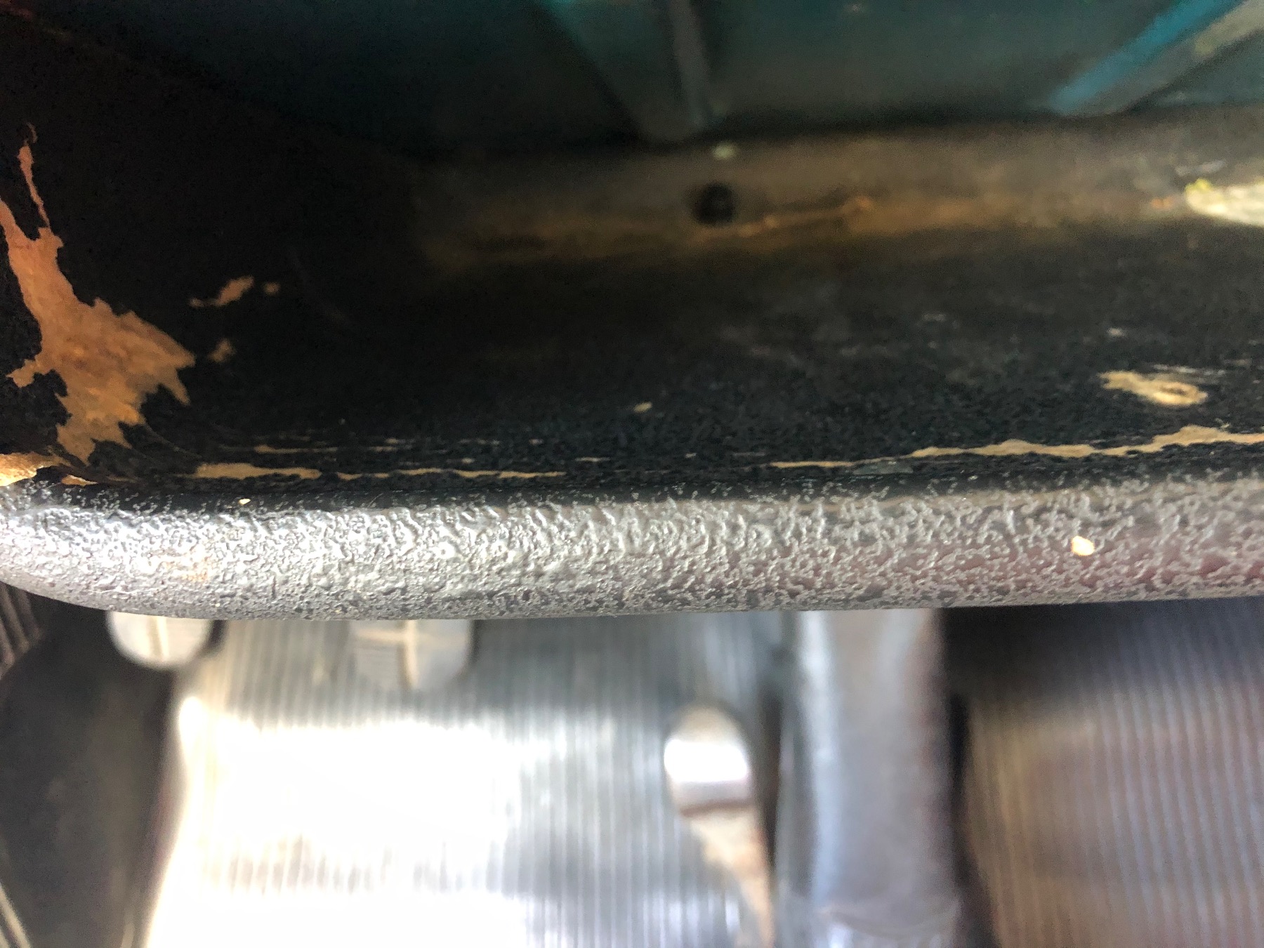

            Il cassetto porta oggetti sembra quello originale, una specie di cartone pressato.
            #479711
              il cassettino è originale, un pò vissuto ma recuperabile, invece il paraginocchia non riesco a capire bene se sia anche l’originale…

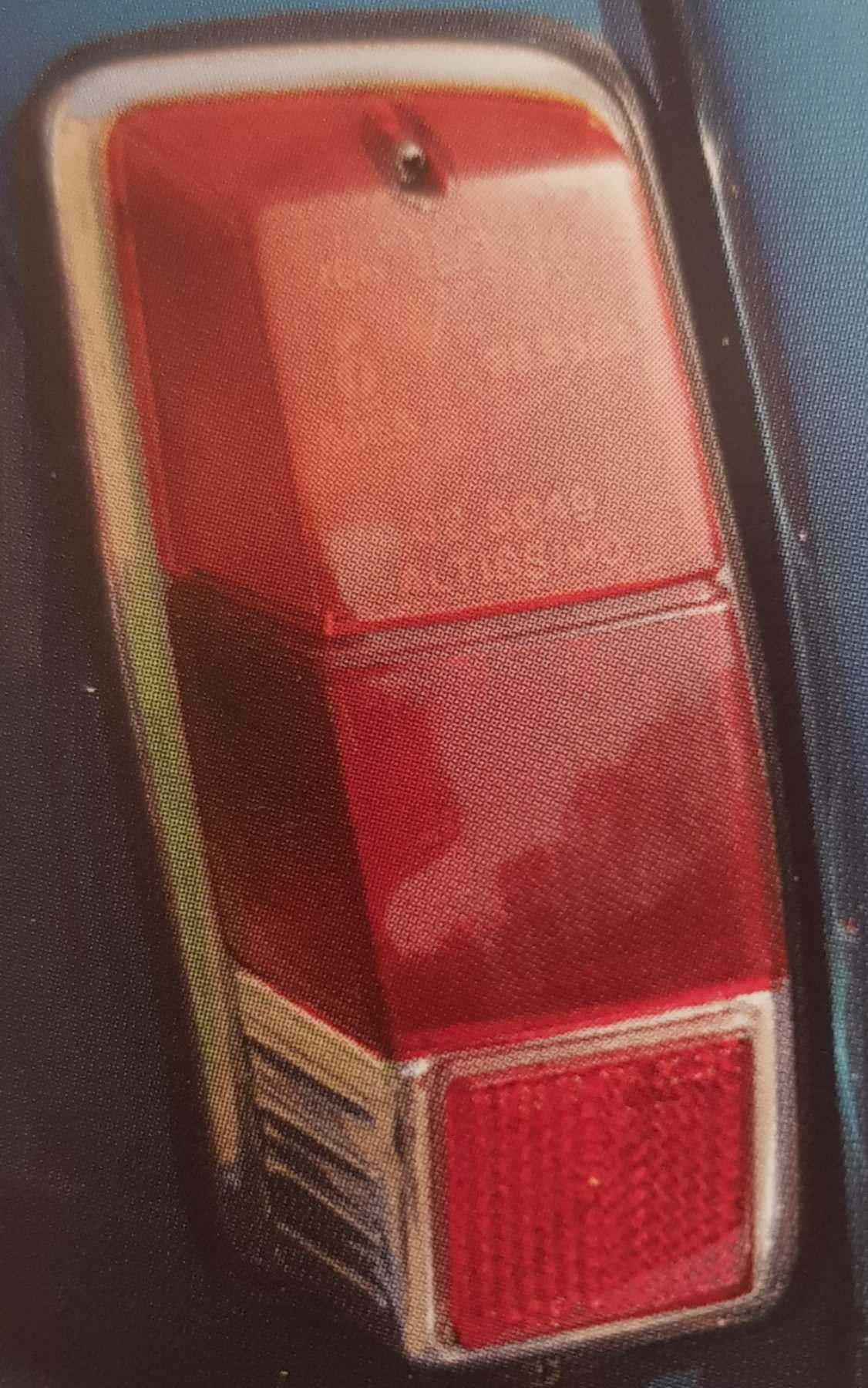

                Le plastiche dei fanali posteriori sono errate, sono quelle della 500L, in ottica di restauro dovresti procurarti quelle corrette, senza i cerchietti disegnati;

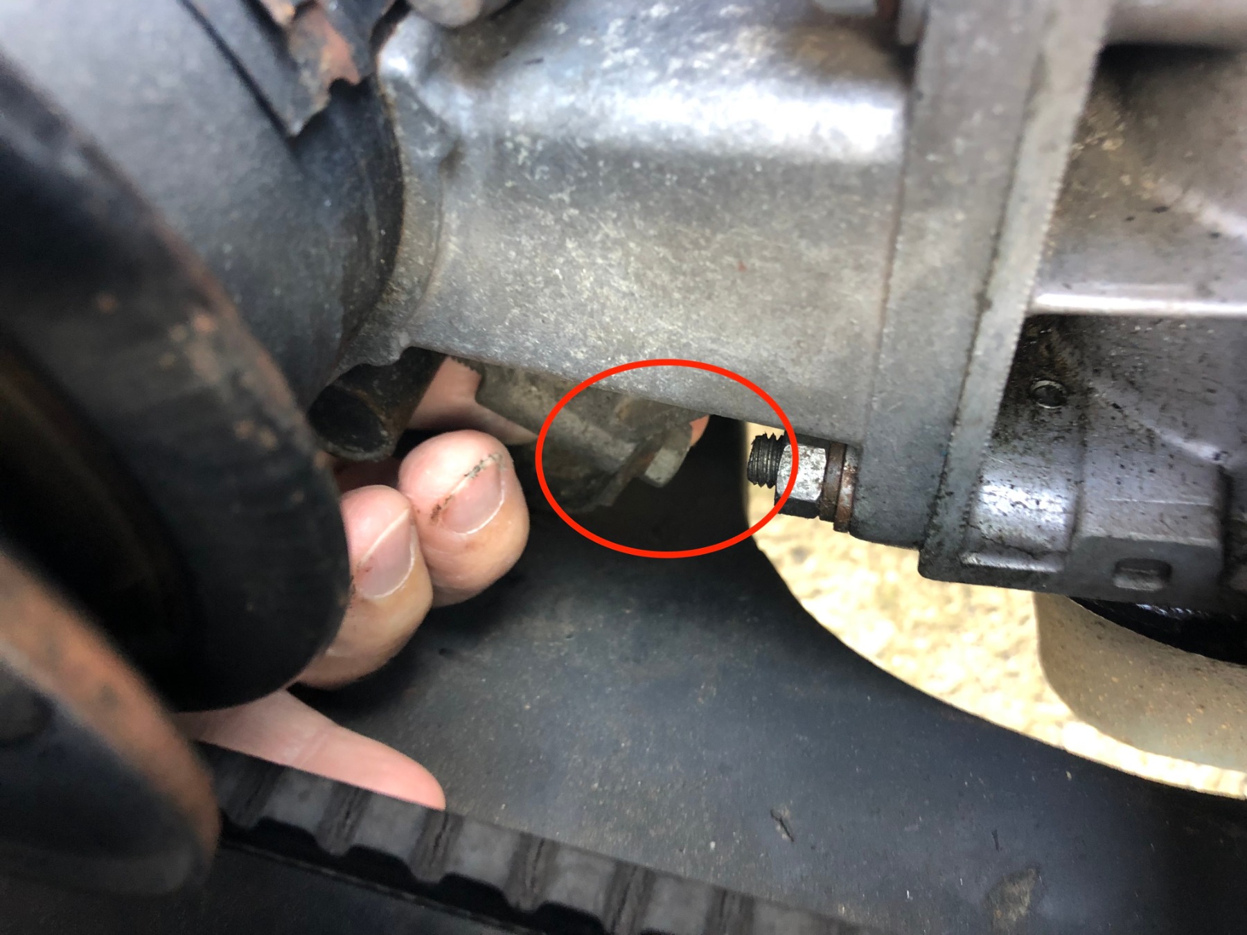

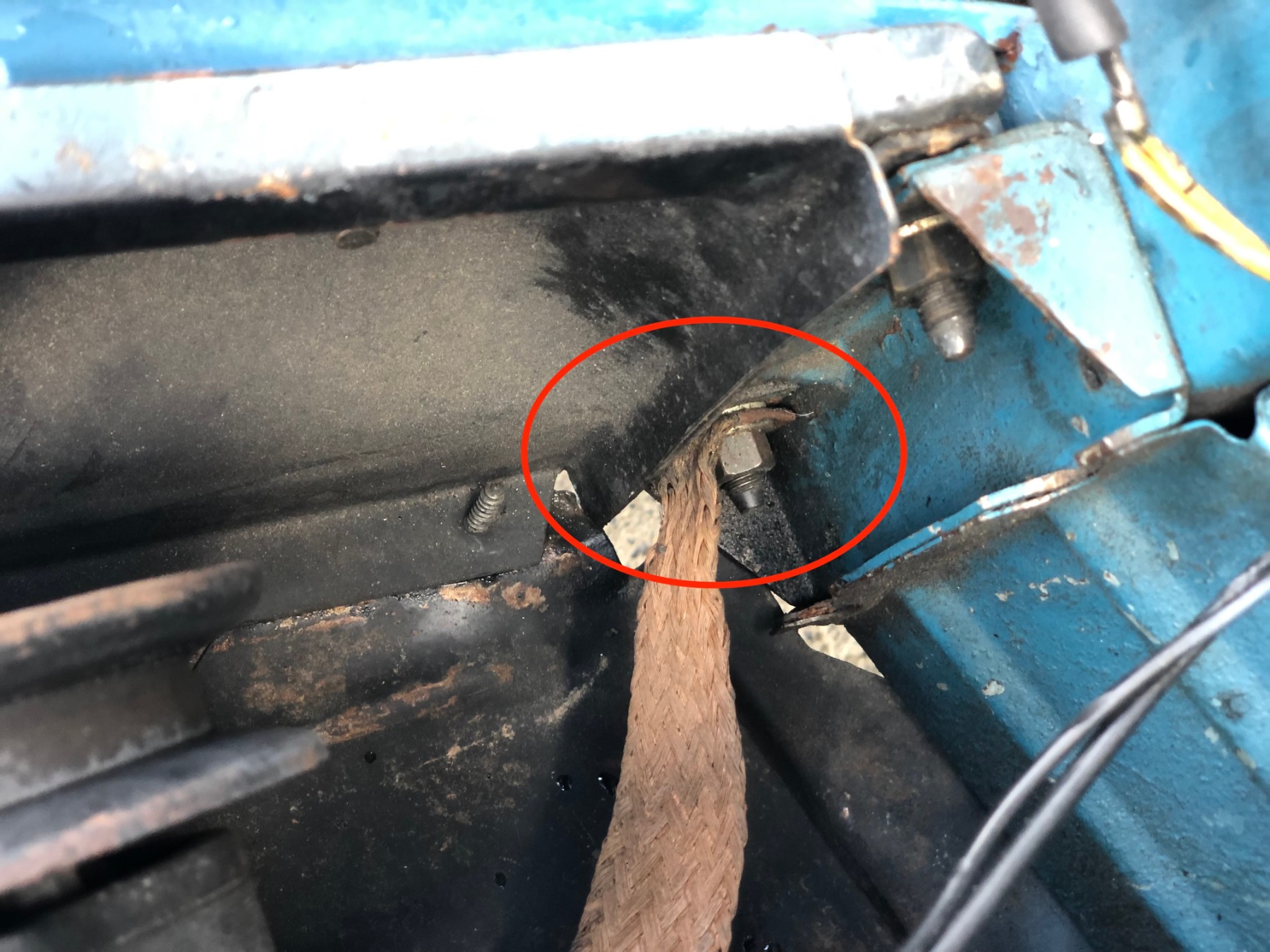

                P.S. Vedo che ha ancora la treccia di rame per la messa a massa del motore ancora originale, appena ti sarà possibile potresti fotografare come è montata, dove è imbullonata?
                Ti ringrazio ed ovviamente siamo tutti a disposizione per eventuali consigli/suggerimenti che ti dovessero servire…….

                  Spero queste siano abbastanza chiare…sembrano gommapiuma…

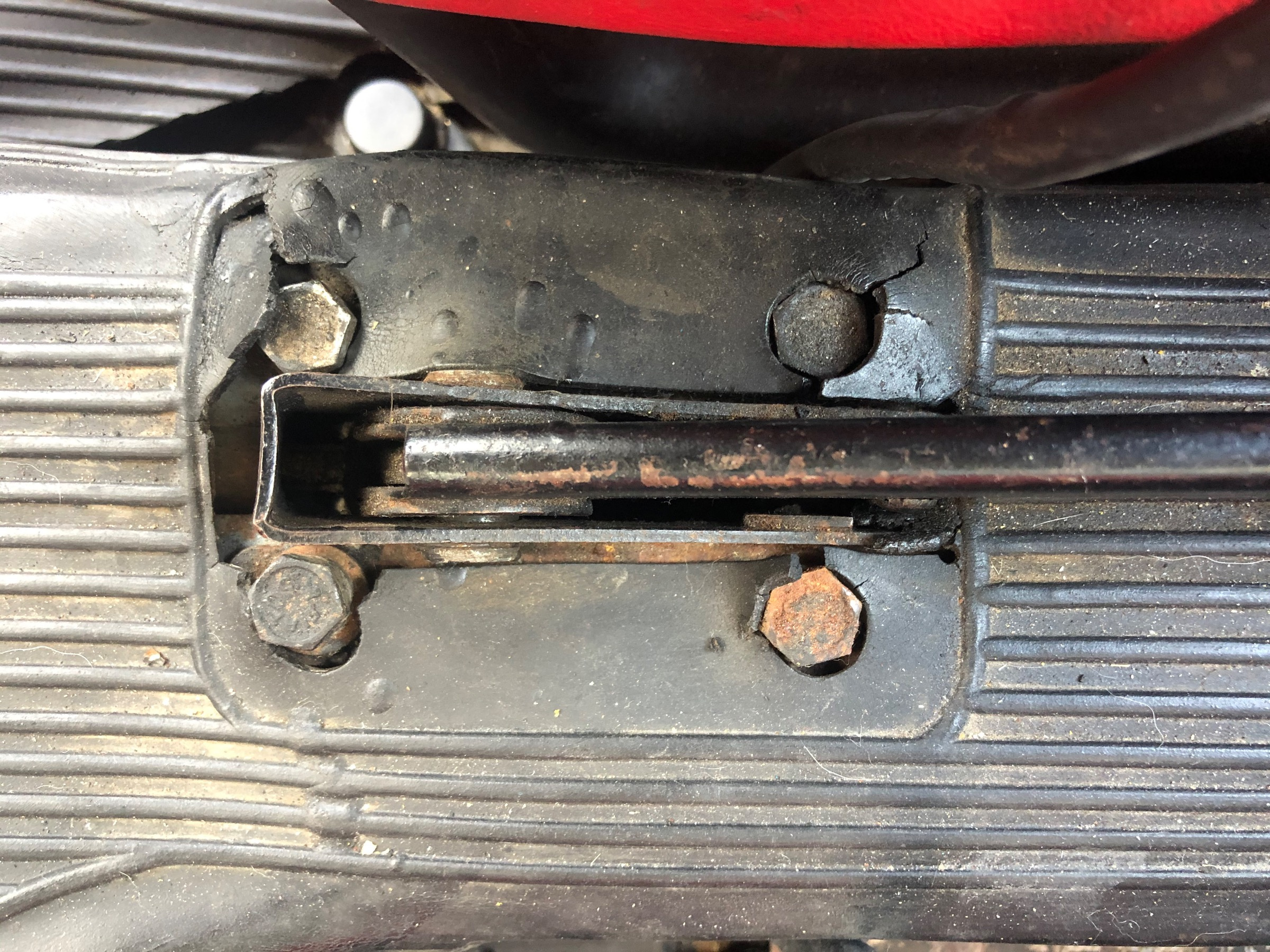

                      Ciao Andrea
                      grazie per i consigli, avevo giá deciso di rimuovere il profilo sulla grondaia. Per quanto riguarda il filtro provvederò subito, ma quale é il posto esatto dove montarlo? Ho notato che qualcuno lo inserisce davanti, sopra il serbatoio della benzina…Avresti un link dove visionare i fanali posteriori corretti?
                      Ti accludo le foto della treccia messa a massa, é imbullonata con il fascione posteriore che regge il motore, e un bullone sotto l’alternatore.

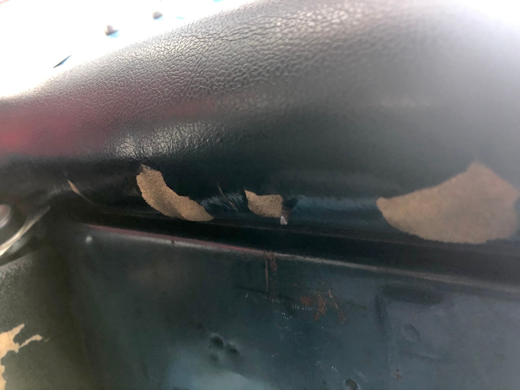

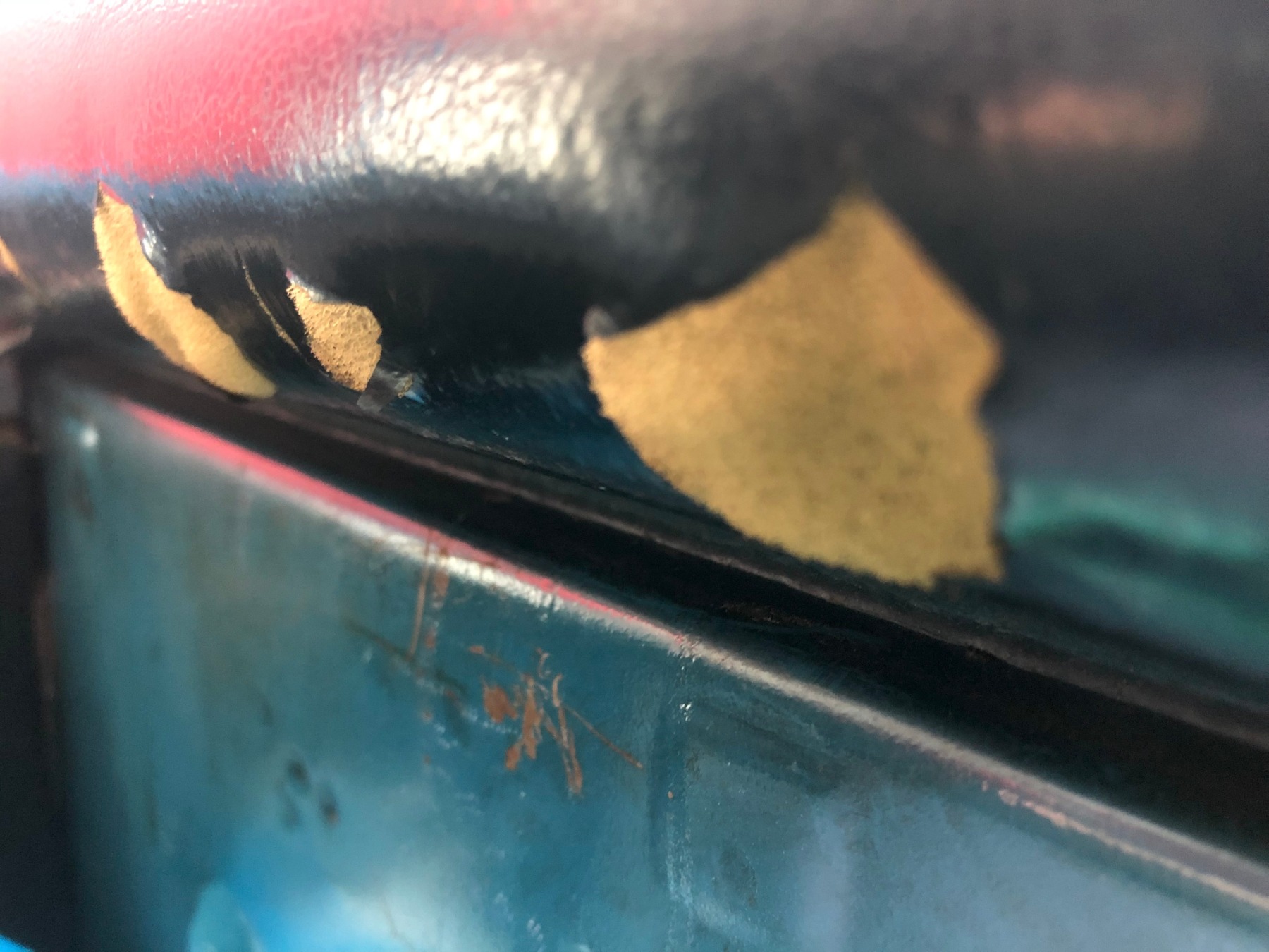

                        #479727
                          ok è imbottito quindi originale… vedo che comunque è da rifare, e visto che sono introvabili ti consiglio di rifare gli stessi…
                          #479729
                            Come vedi la tua 500 suscita interesse, ottima la vaschetta portaoggetti in fibrite, facilmente restaurabile, i paraginocchia sono purtroppo messi abbastanza male ma un tentativo di ripristino va fatto.
                            Le plastiche dei fanali posteriori corrette per la tua F dovrebbero essere come quelle a destra nella foto

                            #479754
                              [quote=”ng” post=359822]Ciao Andrea
                              Un caro saluto, [/quote]
                              Grazie mille per la tua preziosa foto, per i fanali vedo che ha risposto correttamente il Drago…..
                              Per il filtro onestamente io non lo adopero, ma se dovessi, preferirei davanti all’uscita del serbatoio, nel vano motore eviterei qualsiasi cosa posa innescare guai……..
                              Ovviamente man mano che metterai foto, saremo ben lieti di aiutarti

                              Gens Orsina
                                Riguardo ai fanali posteriori, un libro in mio possesso scritto da Enrico Bo mostra questa foto relativa a un esemplare del 1968 che quindi potremmo considerare una terza serie come la tua, nata – se non sbaglio – nel 1966. L’autore precisa che la marca è Altissimo e che la terza serie del modello F va da febbraio 1966 a luglio 1968.
                                Circa le marche originali, queste, oltre ad Altissimo erano: Carello, Stars, Cigala & Bertinotti ma per la Targa Oro vengo accettati – se in replica – anche quelli di marca Airc o Leart. Per quanto ovvio stai attento al modello che monterai.
