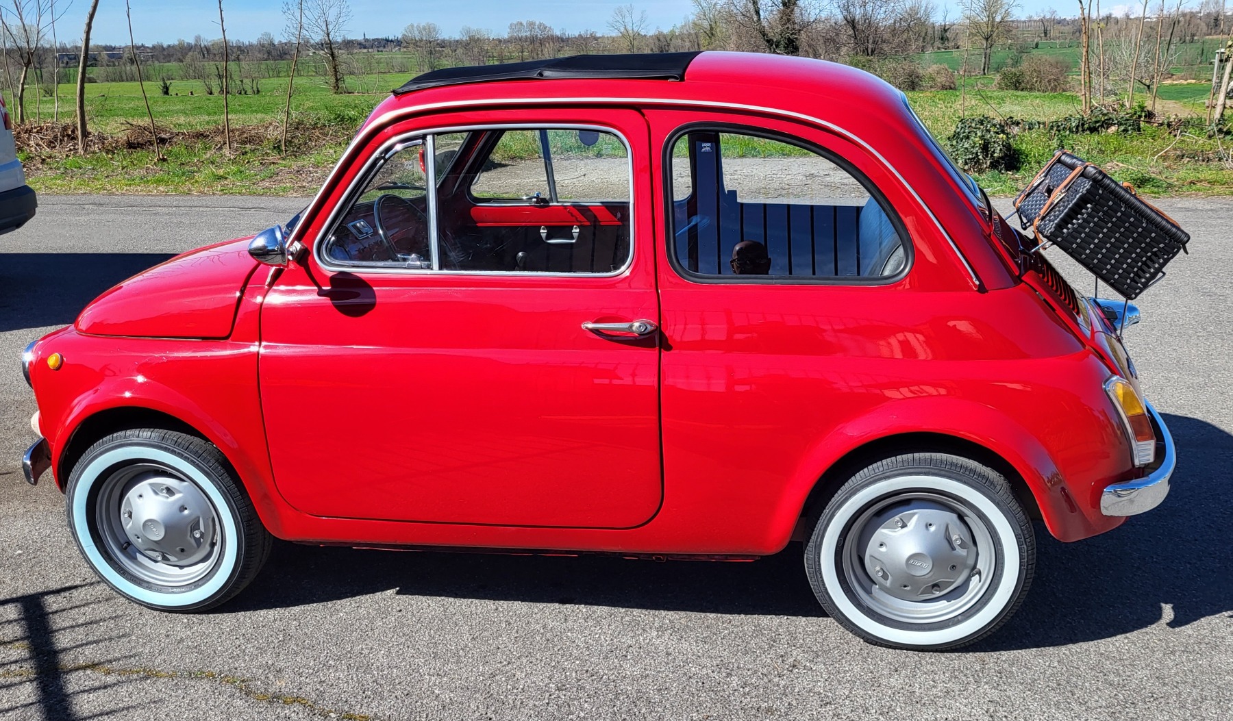

                Bartolomeo
                  Buongiorno a tutti, torno sul discorso gomme radar con fascia bianca, finalmente le ho montate e devo dire che mi trovo bene anche se ho percorso non molti km sono silenziose e con buona tenuta, oltretutto con dicitura M+S sinceramente stanno molto bene, sul mio Cinquino rosso. io le consiglio le ho ordinate online pagandole 232 euro montaggio escluso.
                  #536874
                    Stanno davvero molto bene sul rosso.
                    #536930
                      Si, come dice Alessandro ci stanno davvero bene.
