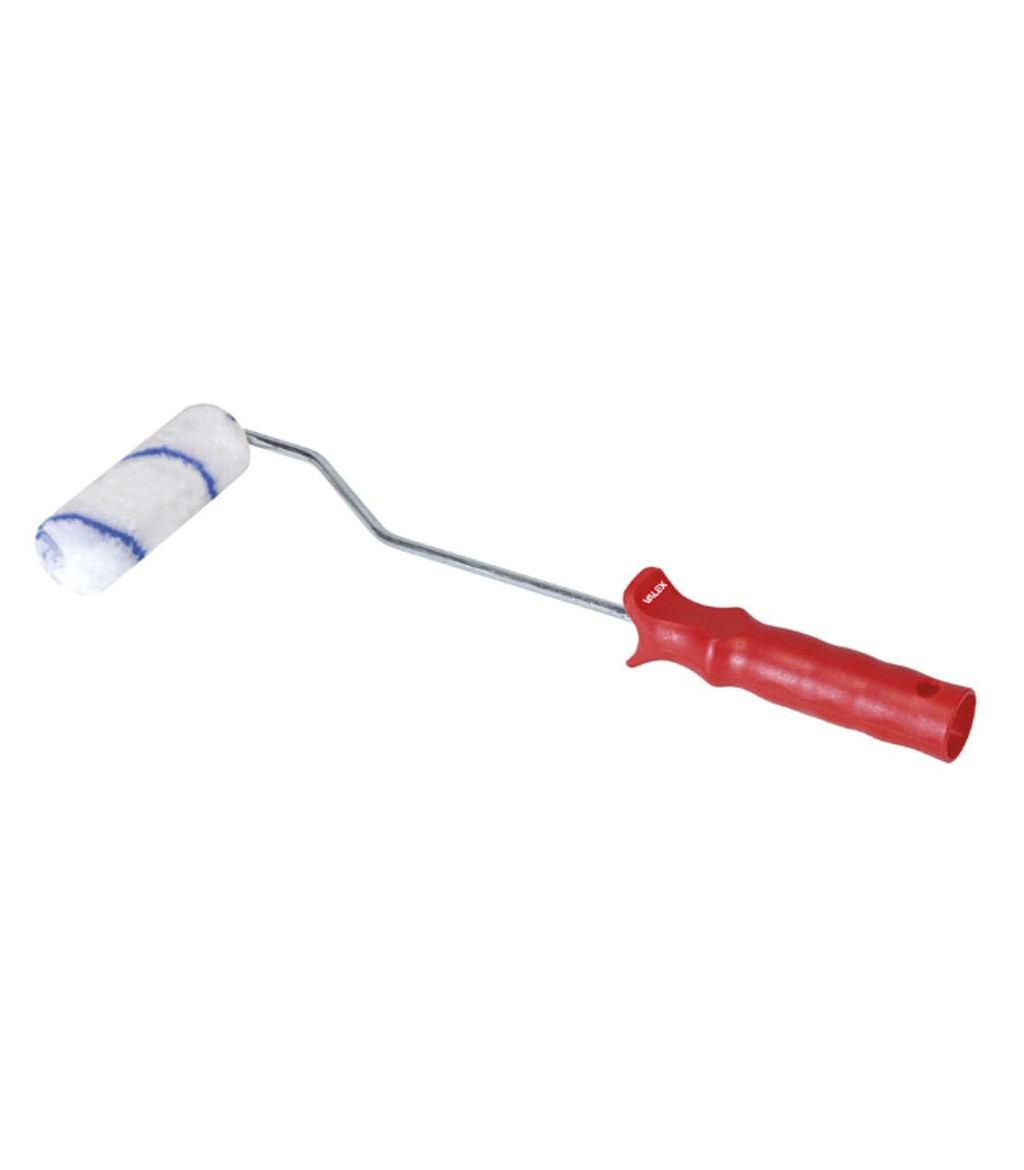

                  Alcuni anni fa su una delle mie 500 feci un “ritocco” ai sottoporta utilizzando un rullo come questo
                  largo 5 cm. e della vecchia vernice che trovai in dotazione con l’auto.
                  Risultato più che accettabile, penso che per il sottoscocca una soluzione di questo tipo possa essere ottimale.
                  Buon lavoro.
