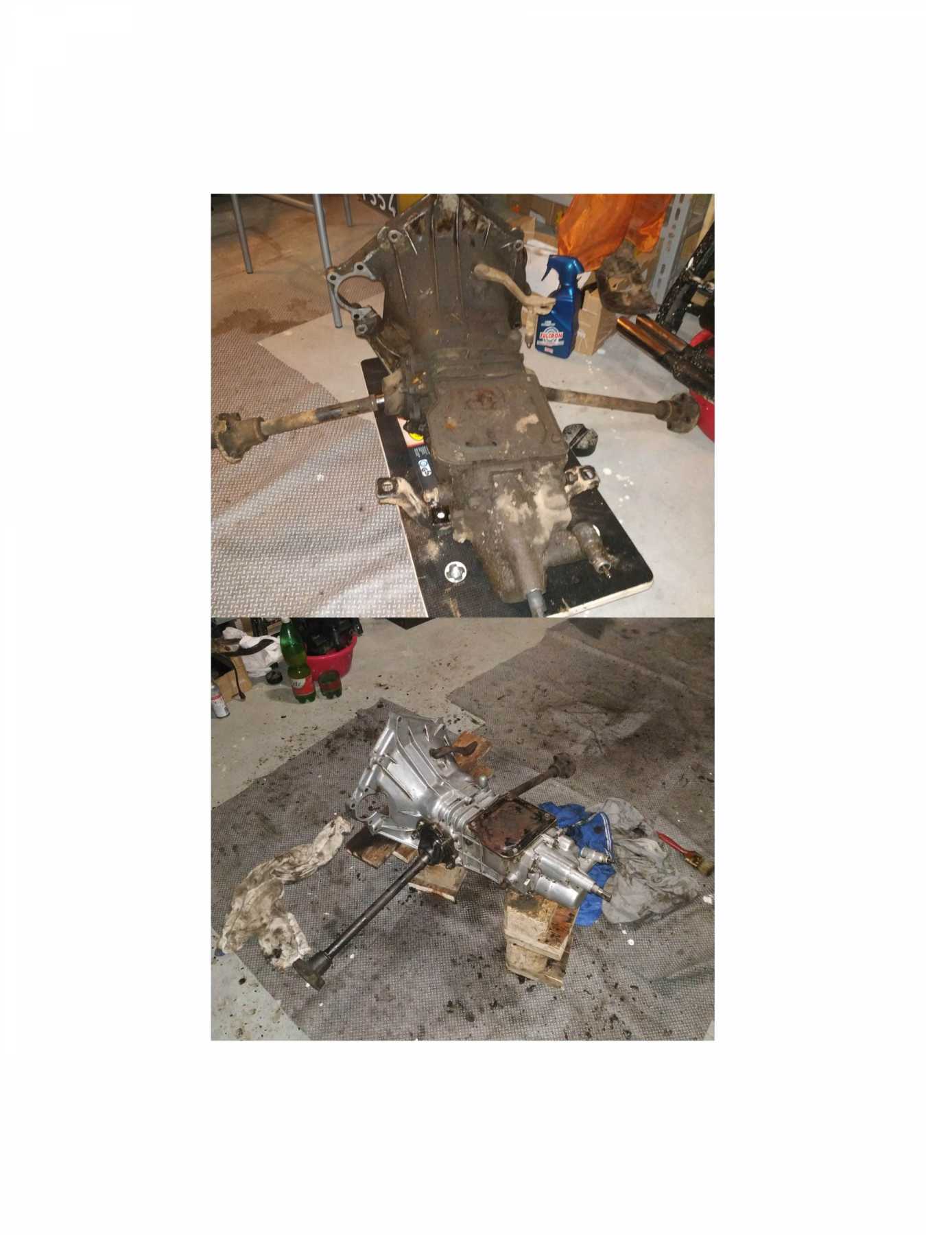

                        giangysam
                          Questo è il risultato…gasolio, pennello, sgrassante, azione meccanica, risciacquo con vaporella e di nuovo pennello e gasolio…. IMG_20201029_124603.jpg
                          Non è perfetto, ma meglio di prima, e sicuramente mi permette di intervenire sulla sostituzione di tutte le guarnizioni, senza grossi problemi!

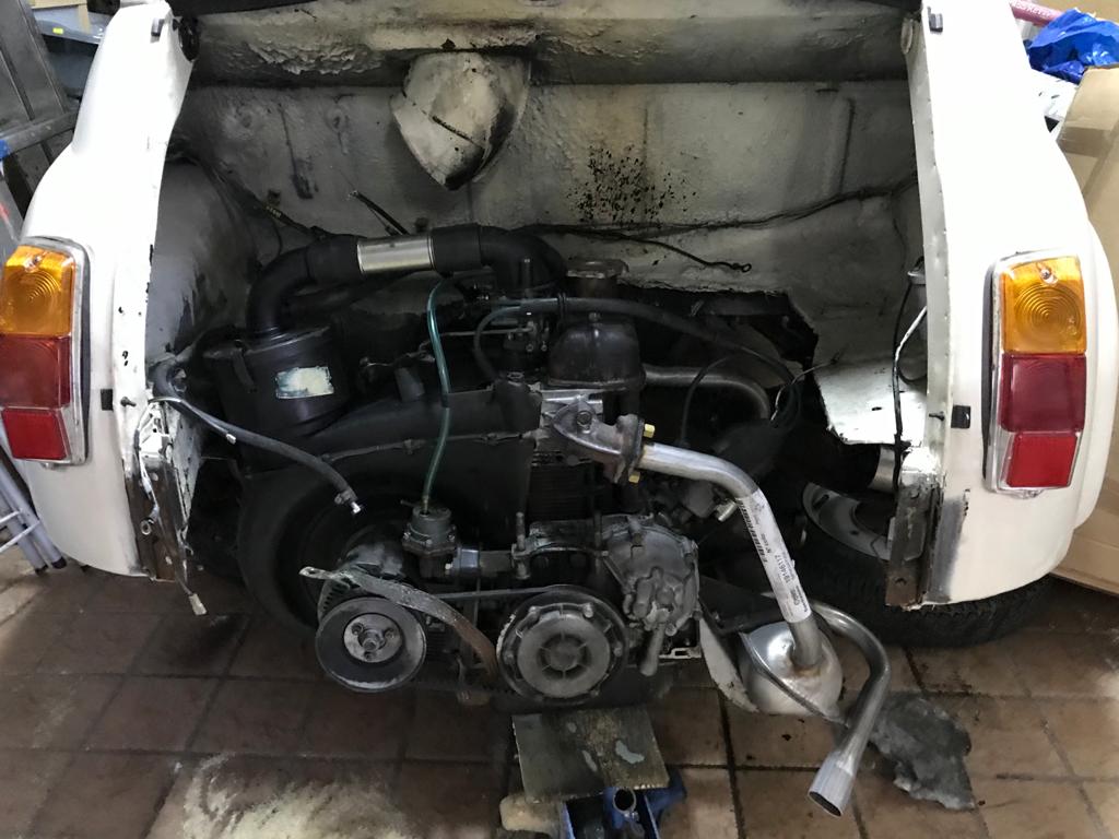

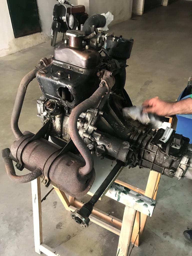

                              Mycar69
                                b09f5e1a-4c6f-4d08-b4d4-76ddf16a0ce8.jpg 3a5a4290-9c8c-4dac-a84e-b653b17563c5.jpgOttimo lavoro, sono pienamente d’accordo che con un normale sgrassatore, pennello benzina e tanta pazienza si ottengono ottimi risultati. :like
