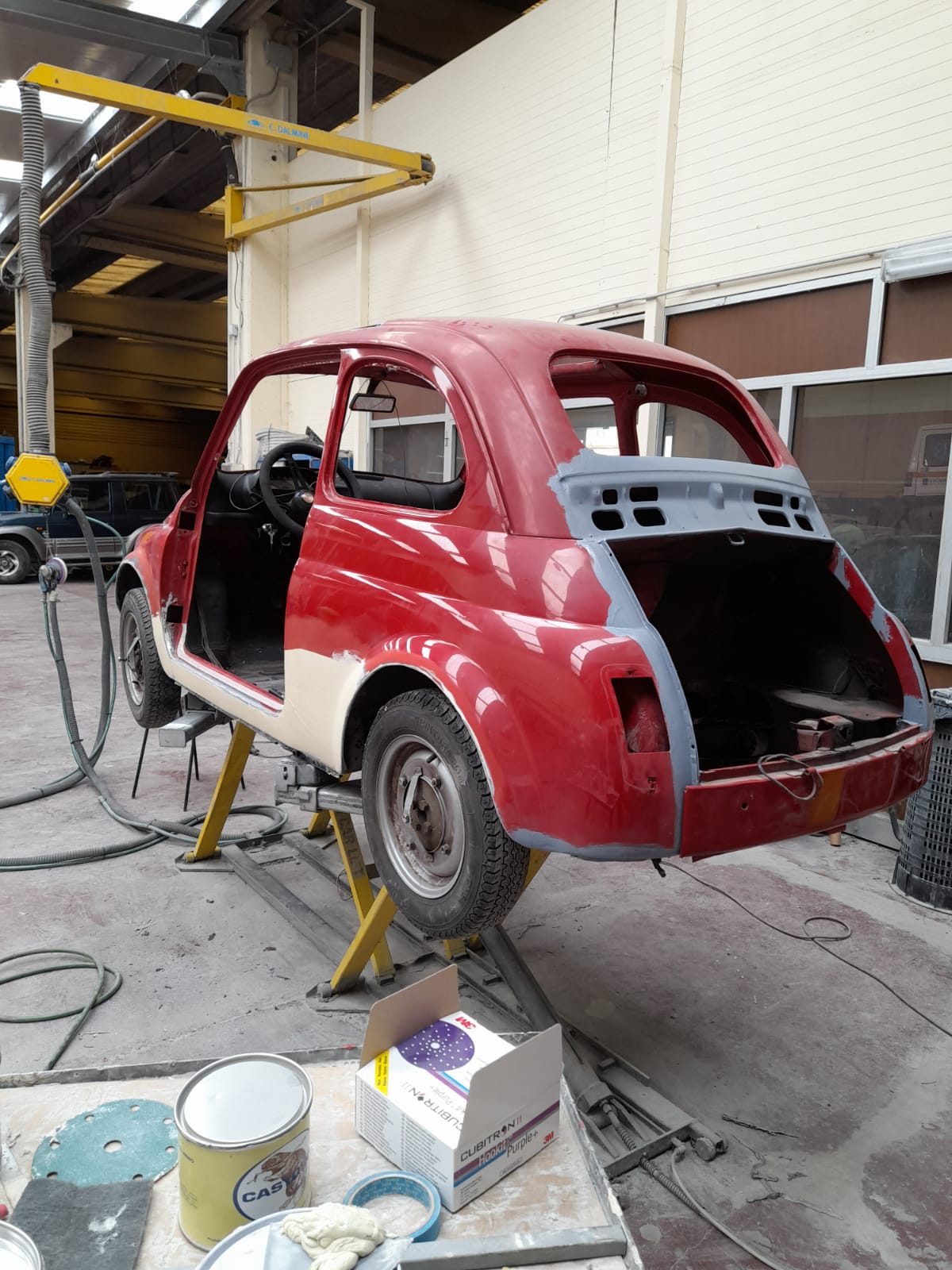

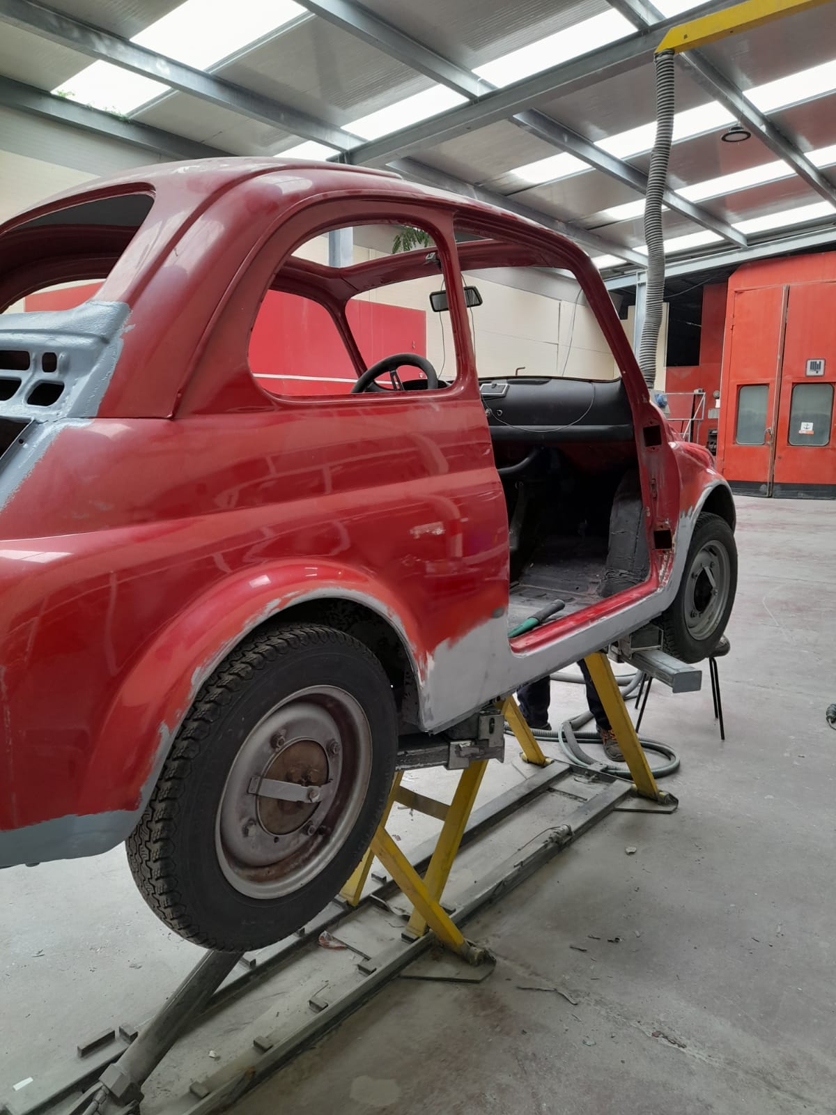

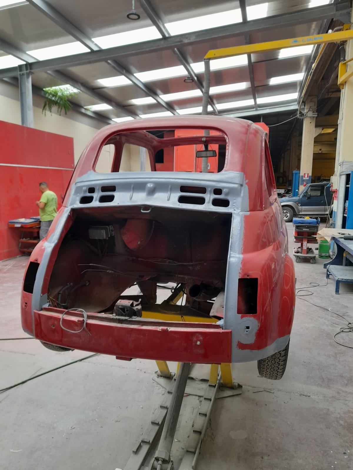

    Pochi giorni fa ho acquistato una 500 L del 71; รจ stata parzialmente restaurata dal precedente proprietario che mi ha fornito queste foto.
    Prima

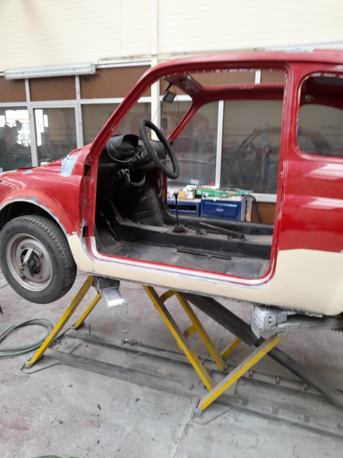

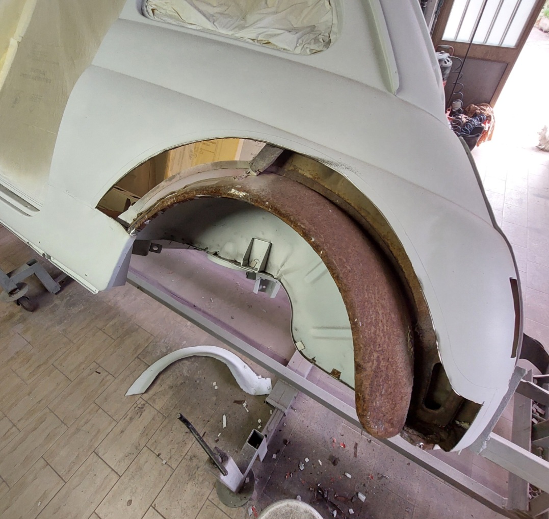

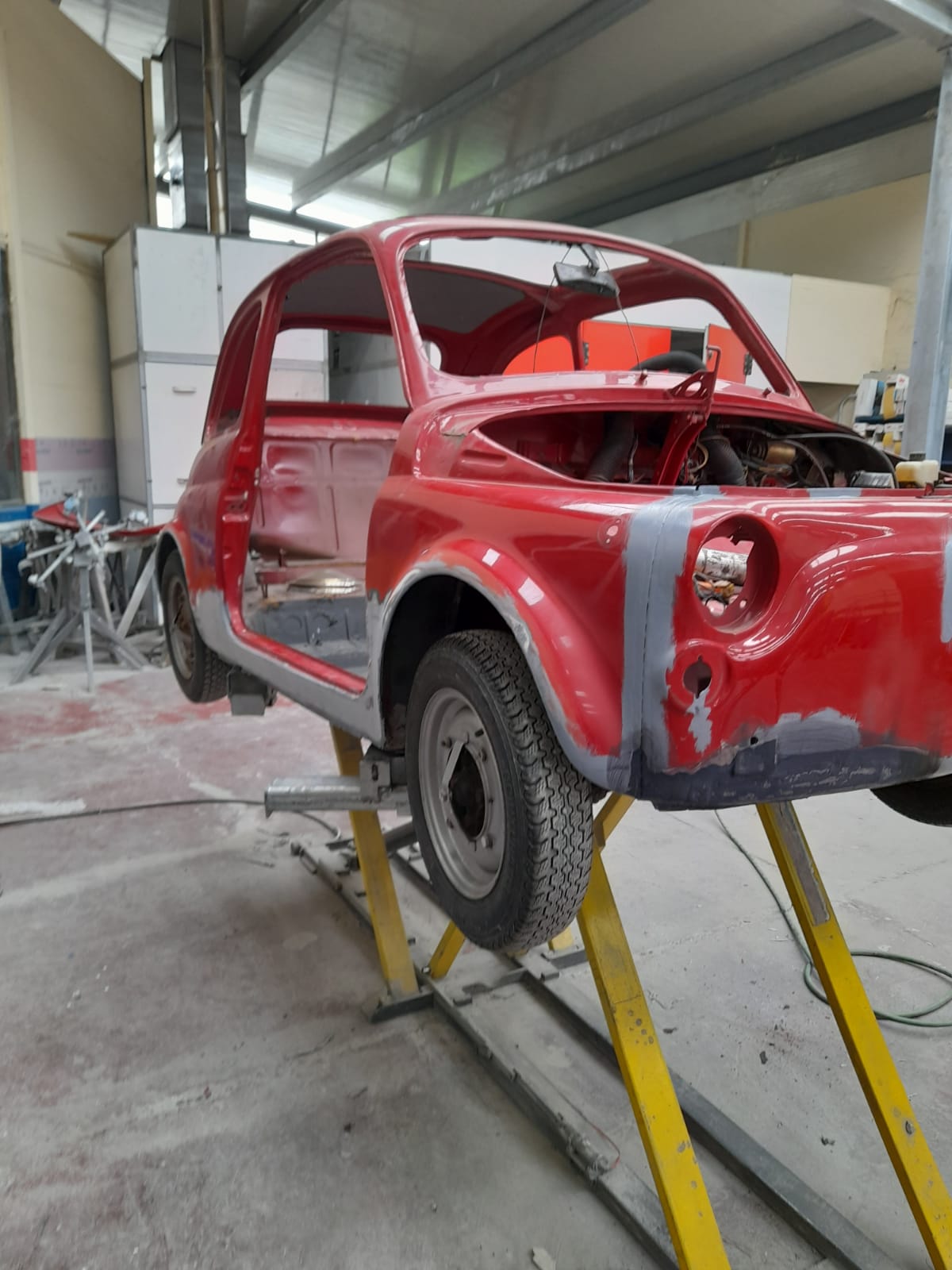

    #551294

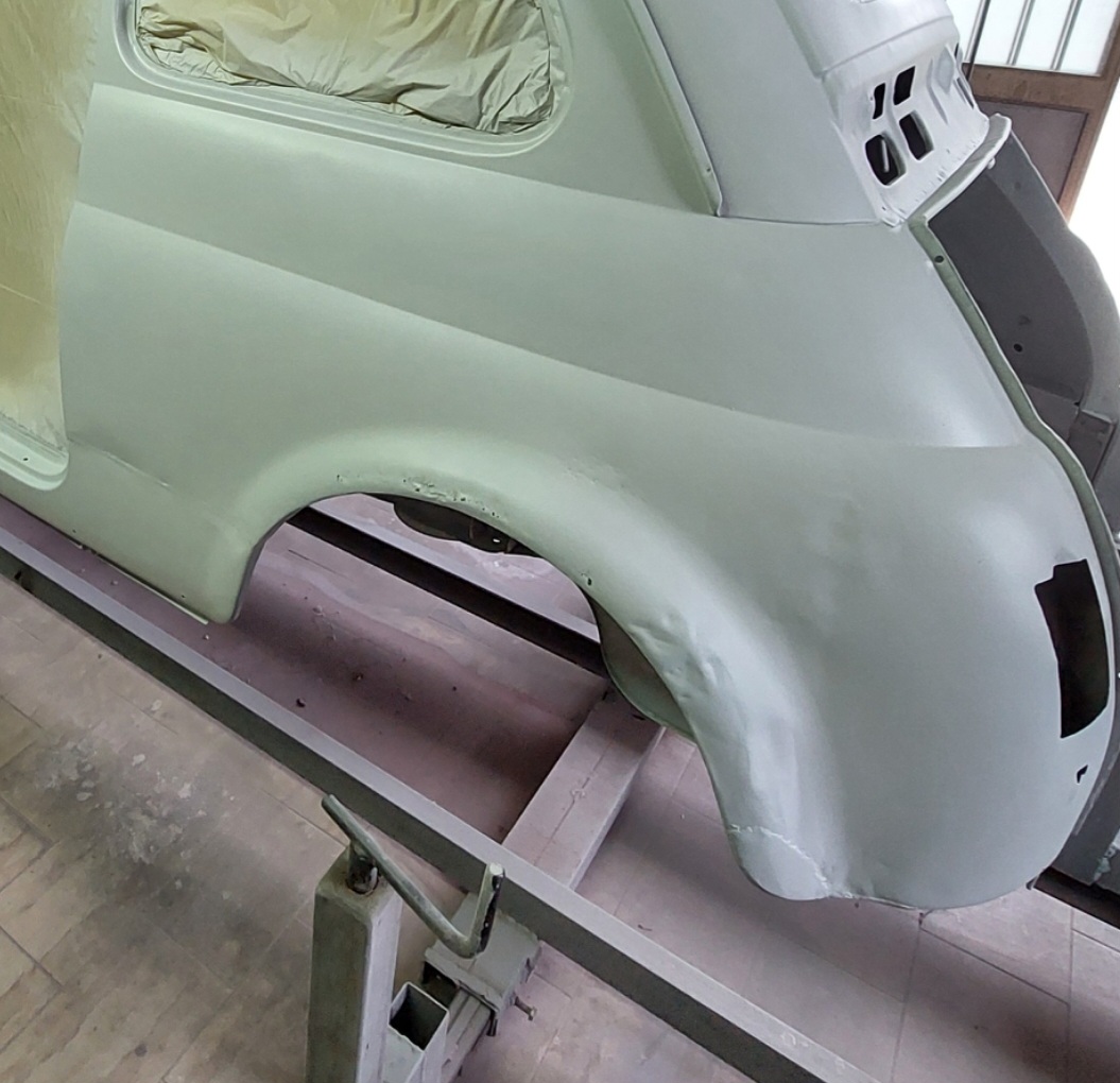

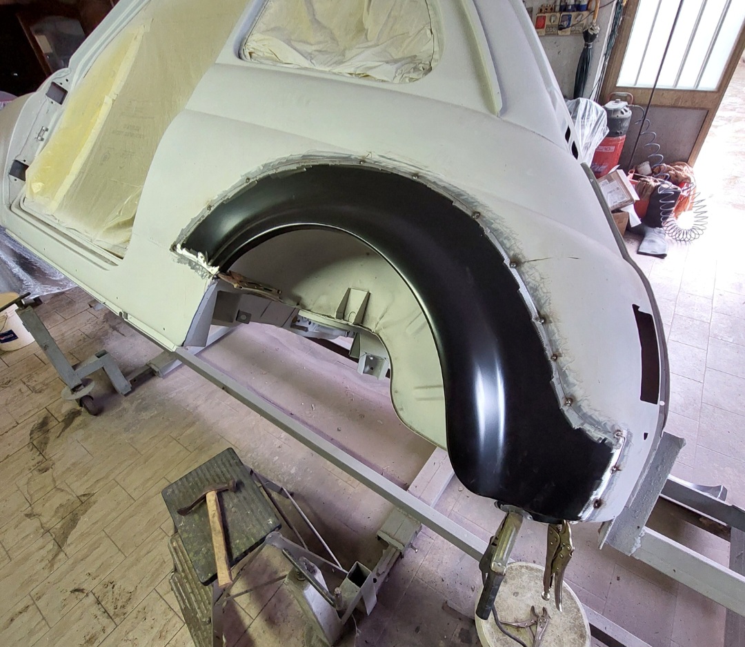

    e durante i lavori

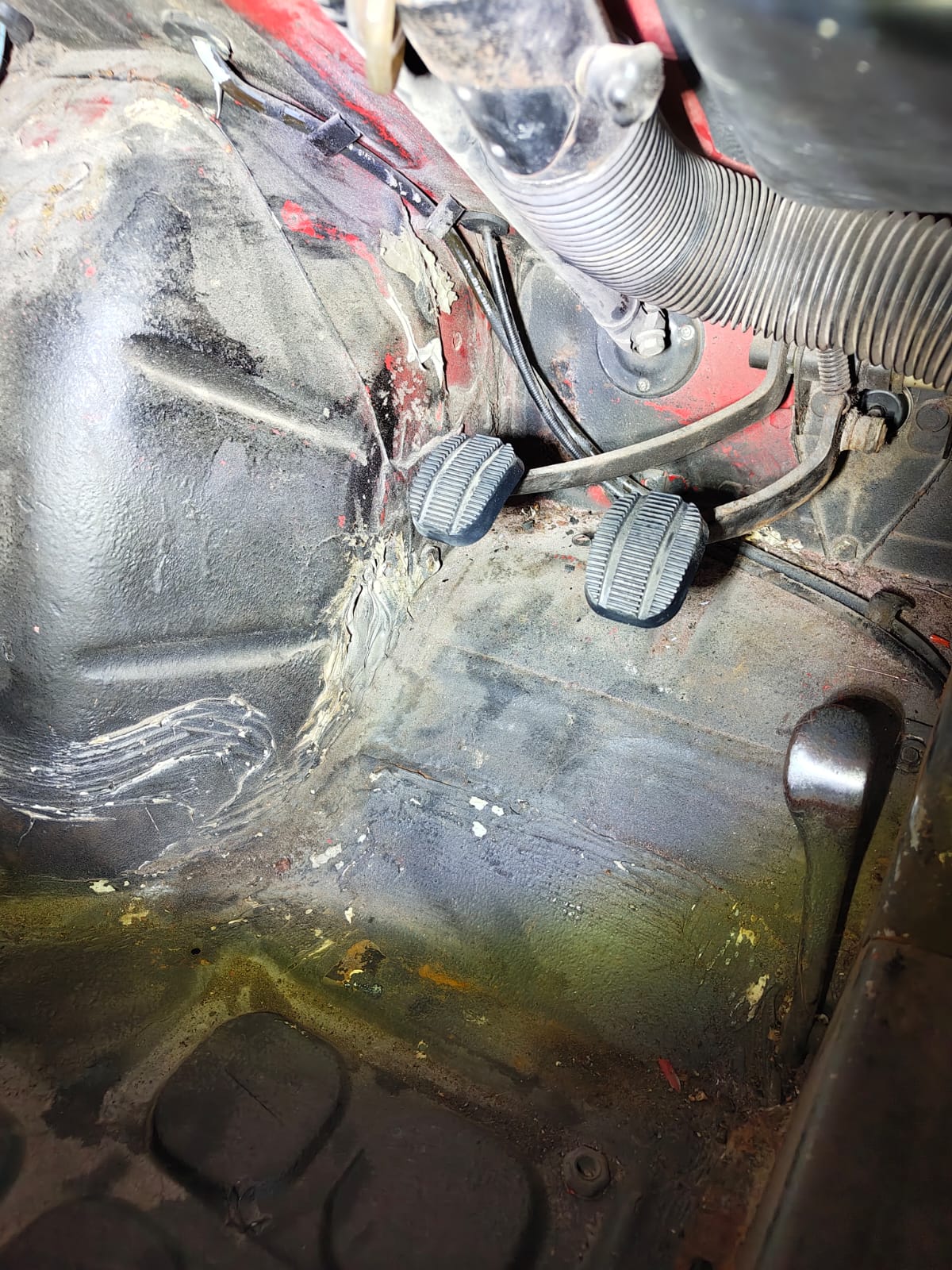

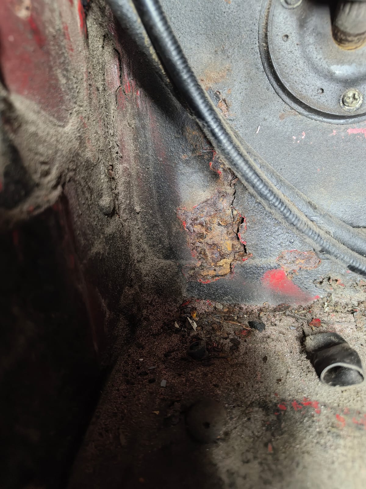

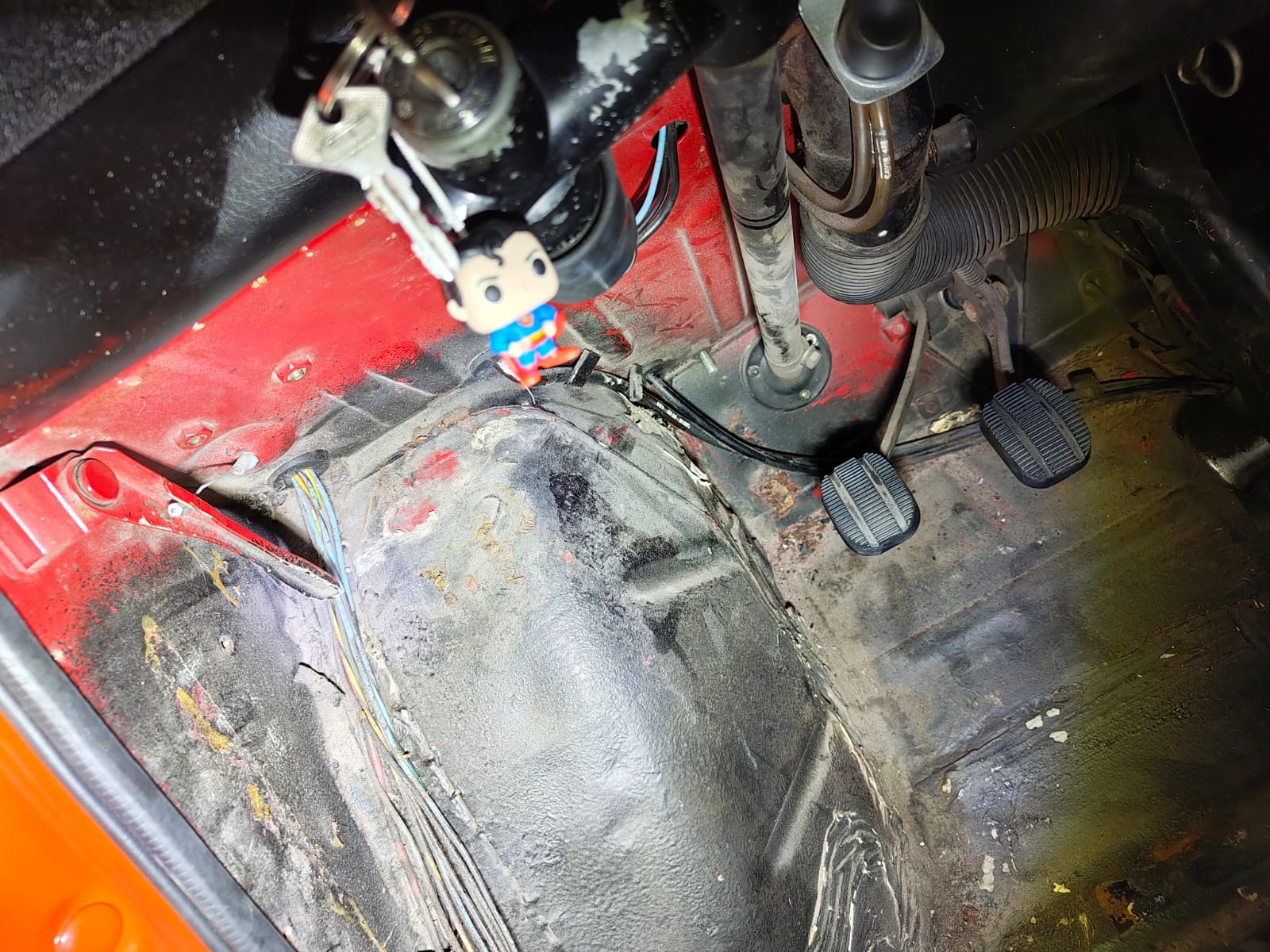

    #551303

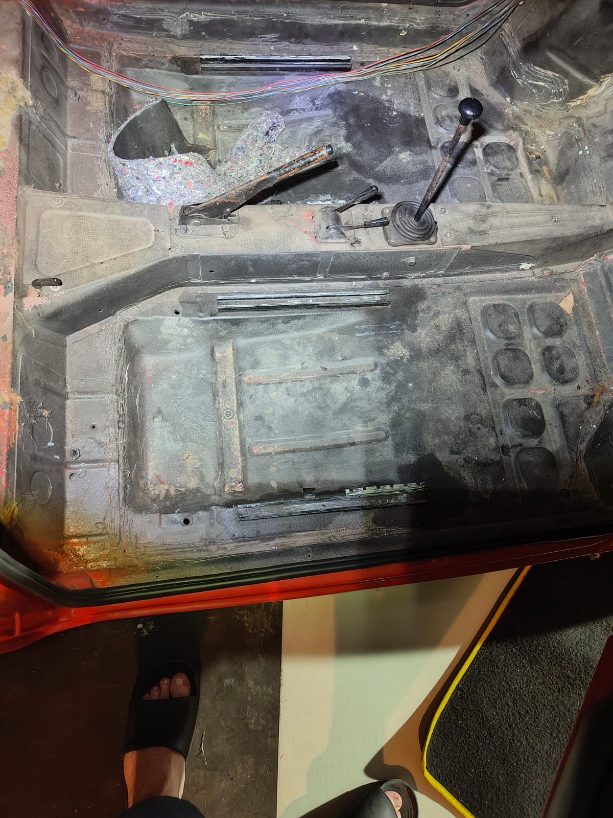

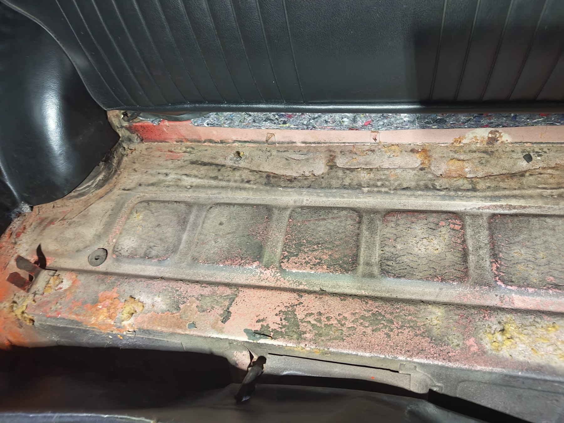

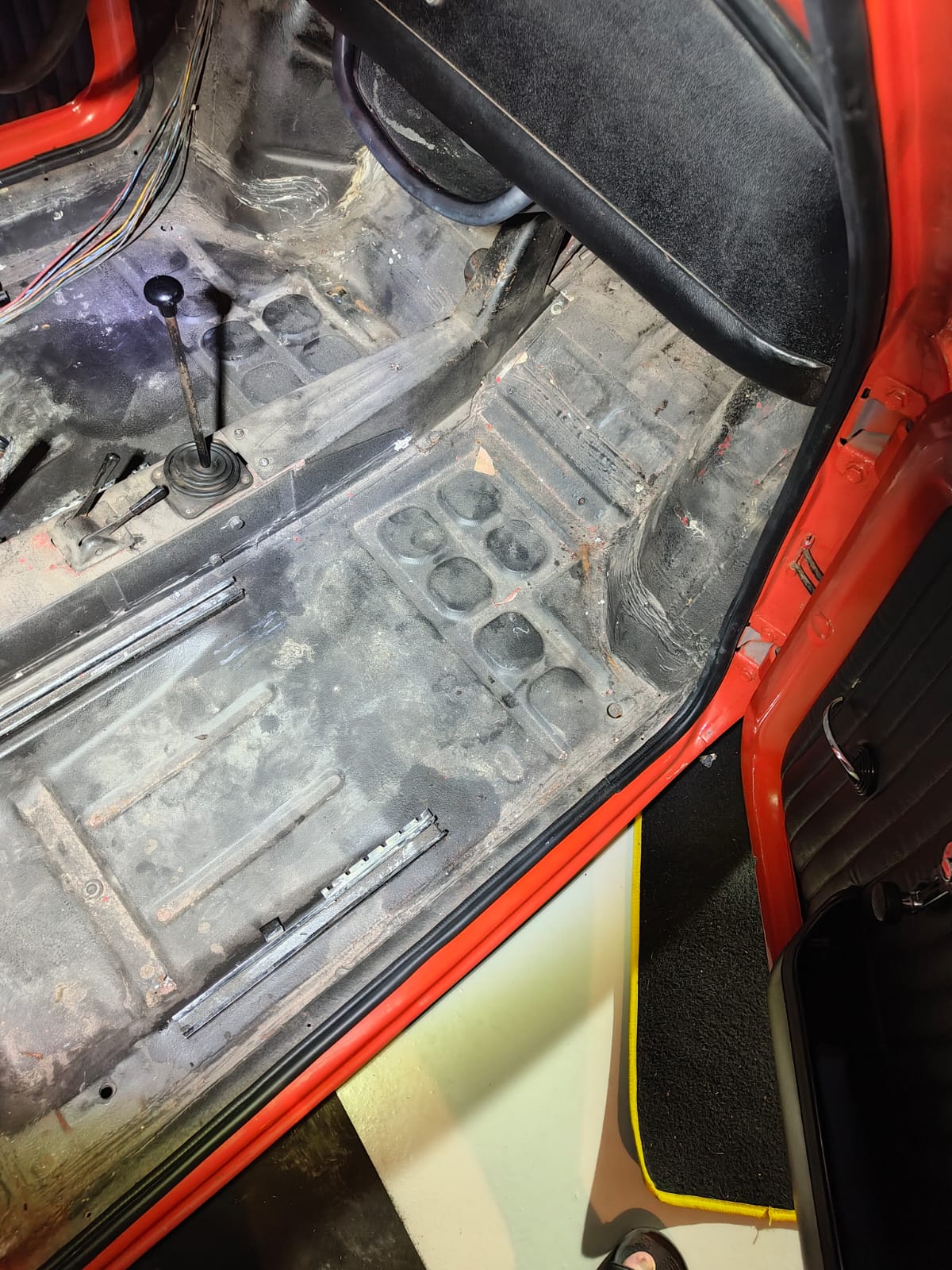

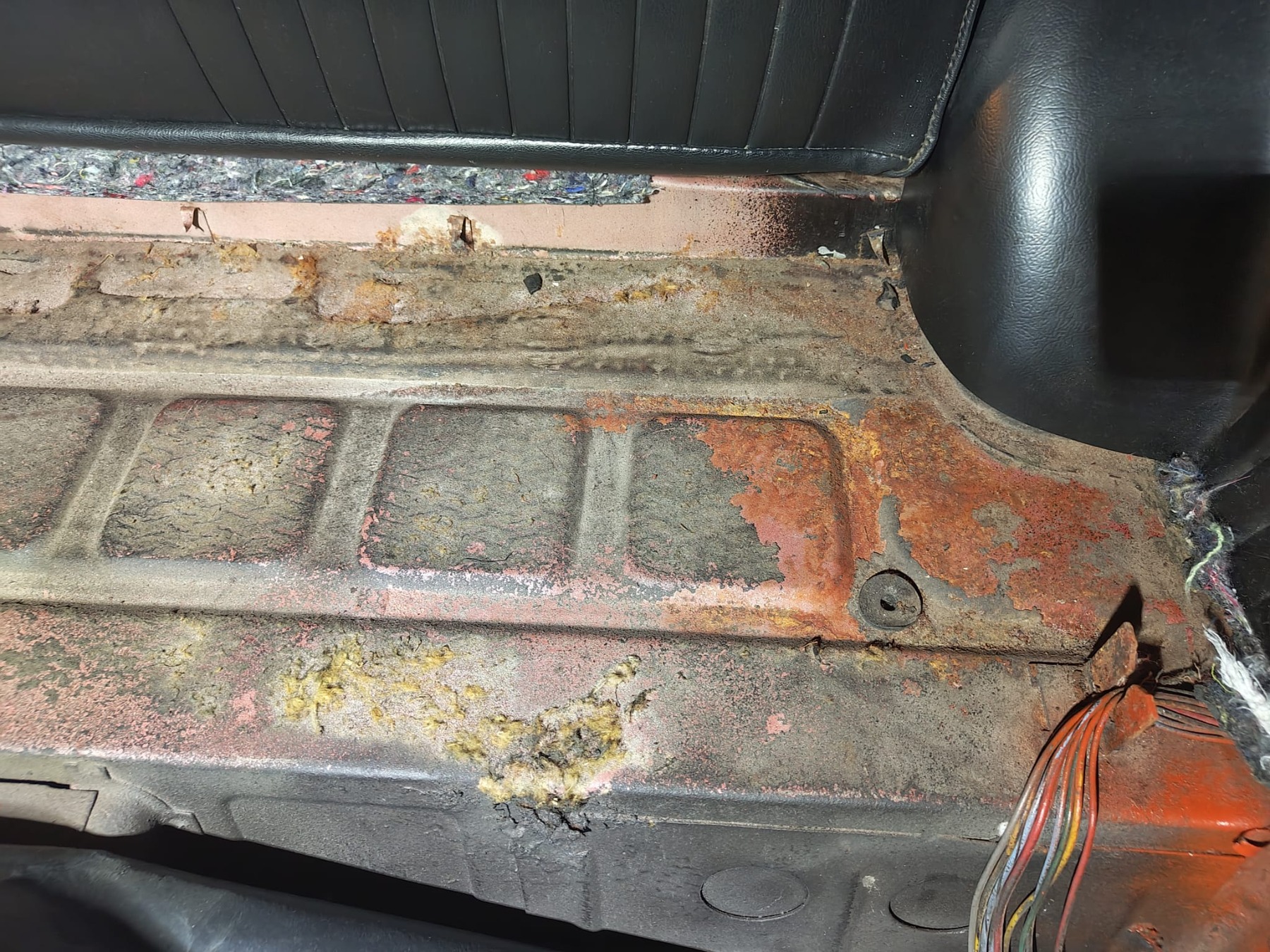

    dopo averci girato qualche giorno, ho provveduto a “spogliarla” per verificare lo stato attuale. si presenta cosรฌ:
    #551304
    attualmente, essendomi appena sobbarcato l’acquisto dell’auto, e dovendo riparare le noie meccaniche dello sterzo, vorrei evitare di affrontare ulteriori spese.
    mi sono scordato di fotografare i sottofondi dell’auto, che a mio avviso si presentano tutto sommato bene (anche nei passaruota) con un po’ di ossidazione ma soltanto superficiale e antirombo (specie nei passaruota) andato, ma senza ruggine perforante.
    Vorrei quindi fare il possibile per bloccare momentaneamente le ossidazioni in atto, per poi andare a riprendere i fondi ed i passaruota in carrozzeria nel giro di 2 massimo 3 anni.
    Questa auto l’ho comprata per godermela nei week end, quindi non ho intenzione di affrontare un restauro completo con i costi che ne conseguono ma vorrei una 500 da poter usare senza preoccuparsi troppo e che ben si presenti. Vorrei tuttavia ripararla per Step, quindi quest’anno lo sterzo, il prossimo il motore, poi i fondi ed i passaruota e, quando usciranno i primi problemi, la carrozzeria oltre all’impianto elettrico funzionante ma da rivedere. Non avrei intenzione di farla perfettamente originale ma cercare di ripararla e mantenerla in maniera funzionale e funzionante.
    attendo vostri consigli! ๐Ÿ™‚
    #551309

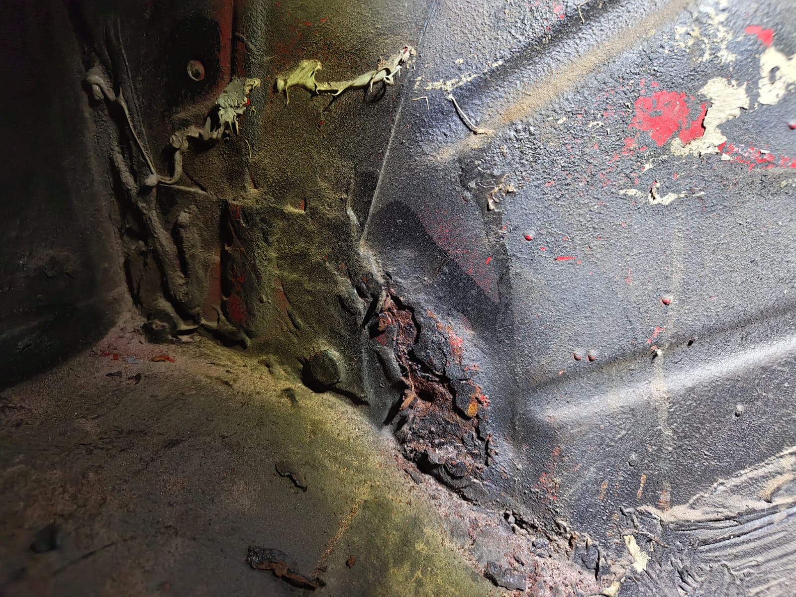

    Ciao. A mio avviso questa 500 รจ stata semplicemente rinfrescata.
    Si direbbe che le superfici “fiorite” siano state appianate con lo stucco e poi verniciate.
    Con un discreto utilizzo della macchina temo che le ossidazioni presto si ripresenteranno.
    Sono delle soluzioni frequentemente impiegate per ringiovanire le 500.
    Ritengo che i fondi siano giร  stati sostituiti e probabilmente รจ stata anche rattoppata nelle giunzioni con i passaruota interni, ma tutto sommato non paiono poi cosรฌ compromessi.
    Purtroppo ci sono anche un paio di punti di corrosione passante, quello vicino la pedaliera รจ un angolo insolito, forse causato dal contatto con olio da freni (ipotesi)…
    In caso di intervento di riparazione sarร  da ispezionare la lamiera scatolata dietro le cerniere porta.
    Altro punto critico (ma un classico delle scocche 110F) รจ la ruggine nei pressi dell’attacco dei braccetti anteriori. Lรฌ sarebbe meglio non lasciare passare troppo tempo prima di metterci mano.
    Direi molto meglio il pavimento posteriore, a vista sembra decisamente sano.
    Le condizioni della tua Elle non รจ tanto differente da quella di tante altre.
    Il problema รจ che un ripristino radicale รจ difficile da effettuare in piรน fasi.

    #551341
    Scusami ma non ho capito il riferimento allo scatolato delle cerniere porta, la macchina sopra si presenta bene; vorrei evitare almeno in questa fase di andare a toccare la carrozzeria per non lievitare con i lavori e godermi anche un po’ questa mia prima 500.
    In tutta onestร  preferisco correre il rischio di dover risanare un po’ di peggio tra qualche anno, che farlo attualmente.
    Inoltre mi sono scordato di chiedere: รจ possibile, quando andrรฒ a fare la riparazione dei “manici di valigia” anteriori (dove si attaccano i braccetti e la balestra) irrobusitrli con saldature o staffe? non ho trrovato niente on line
    #551345

    Per quello che si puรฒ vedere dalle foto, sembra tutto sommato in buono stato anche se bisognerebbe intervenire subito in quei pochi punti dove la ruggine รจ molto presente ed evidente.
    E’ probabile che i fondi siano stati sostituiti, ma nulla vieta di pensare che la vettura abbia ancora i suoi fondi originali (il che รจ un notevole plus) e che siano comunque stati sottoposti a qualche lavoro.
    Se anche i fondi sono originali, รจ chiaro che qualche intervento รจ stato comunque fatto perchรฉ mancano i teli catramati originali ed รจ stato spruzzato antirombo che non รจ quello di origine. Il che lascia pensare ad un intervento di sostituzione del pianale. Con una ispezione attenta si capisce se i fondi sono originali oppure no. Se sono stati sostituiti bisogna solo sincersarsi che il lavoro sia stato fatto con cura e che sotto a quell’antirombo non ci siano punti di ruggine attivi. Molto spesso la ruggine parte proprio dai punti di saldatura, specialmente se dati su lamierati giร  verniciati.
    Tieni comunque presente che su una 500 che non รจ mai stata sottoposta ad un radicale restauro, se cerchi la rugggine la troverai sempre. Va solo valutato cosa va fatto subito e magari con poca spesa, e quello che รจ procrastinabile.

    #551349
    500_Lucio
    In genere gli attacchi delle sospensioni non sono da toccare a meno che non siano gravemente ammalorati dalla ruggine. Basta fermare i punti di ruggine superficiale presenti.
    #551350
    molte grazie, spero non sia il mio caso! :S
    nei prossimi giorni provvedo a pulire bene l’area per farmi un idea dell’entitร  del danno, che da una prima analisi a naso (a cacciavite) sembra molto circoscritta.

    Di restauri da prendere come comparazione ce ne sono piรน di uno, ci vuole un poco di pazienza per consultare tutte le pagine e le relative foto.
    Fra i piรน recenti mi permetto di citare quello che รจ un esempio per tutti, vale a dire i lavori di Dario (il Lampa) che perfetto autodidatta si รจ attrezzato ed ha eseguito il 90% dei restauri in autonomia.
    Ecco i collegamenti: ๐Ÿ˜‰
    [url=https://www.500clubitalia.it/forum/4-il-restauro-della-mia-500/253068-il-mio-primo-restauro-500-f-del-1968]
    https://www.500clubitalia.it/forum/4-il-restauro-della-mia-500/253068-il-mio-primo-restauro-500-f-del-1968%5B/url%5D
    https://www.500clubitalia.it/forum/4-il-restauro-della-mia-500/255756-il-mio-secondo-restauro-steyr-puch-500-s-del-1971/unread
    Dal mio modesto punto di vista รจ complicato e controproducente rifare una carrozzeria a piรน riprese.
    Ogni volta che si interviene sulla lamiera si deve saldare, ribattere, si lavora e si vernicia, una serie di azioni mirate saranno comunque da riprendere ogni qual volta che si rimetterร  mano alla scocca; tutte le parti di quest’ultima sono bene o male solidali fra loro, senza contare poi il ripetuto monta/smonta della meccanica e degli allestimenti interni ed esterni…
    Tuttavia puoi prendere in considerazione di far eseguire delle singole riparazioni, smontare poco o niente e goderti la 500 per quella che รจ e che sarร .
    Per quel che riguarda i due punti che visti in fotografia paiono i peggiori (relativamente peggiori, in quanto quel poco di ruggine รจ poca cosa rispetto tante altre macchine…), in genere la corrosione parte dall’esterno, pertanto ho ipotizzato che le lesioni fossero passanti.
    La ruggine nell’angolo sinistro della ossarura frontale potrebbe essere generata dallo lo scatolato dietro le cerniere o dal sottoporta, forse “riempito” con stucco o vetroresina a seguito di corrosione passante (pratica molto ricorrente una volta) e le condense interne (o peggio liquido freni proveniente dalla vaschetta) non raggiungono lo sfogo situato piรน in basso.
    …Ma le mie sono solo semplici ipotesi.
    Una revisione generale di una 500 puรฒ arrivare a protrarsi per diversi anni (come succede a me..),
    Per quanto possa valere la mia esperienza posso affermare che dopo aver affrontato entrambe le differenti modalitร , restaurare tutta la macchina in un’unica soluzione รจ sempre conveniente. Questo permette di ripartire le spese in un lasso di tempo piรน ragionevole ma effettivamente preclude la possibilitร  di usare la 500.
    Altro fattore da tenere in considerazione รจ che una vettura, una volta perfettamente restaurata ti conduce ad alcuni inevitabili accorgimenti, rischi di zuccare, portierate altrui ecc…
    …Anche se questi aspetti rimangono molto, molto soggettivi.

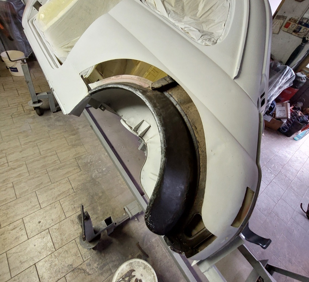

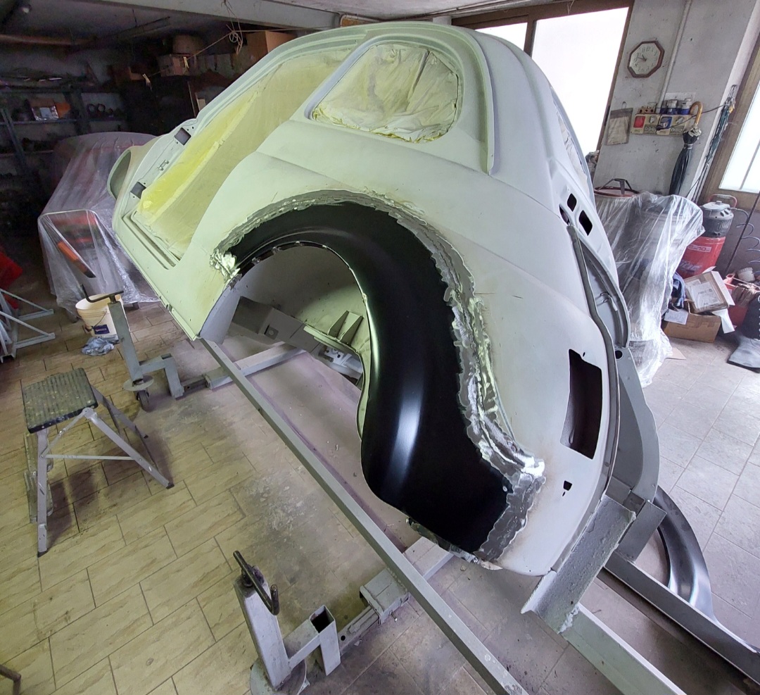

    [quote=”jurij.bartolucci@gmail.com” post=412514]
    le avevo giรก esaminate ma purtroppo non ho trovato risposta ai miei dubbi in merito al come risanare correttamente le parti ammalorate sulla mia…[/quote]
    Screenshot_20240331_192256_Gallery.jpg Screenshot_20240331_192312_Gallery.jpg Screenshot_20240331_192359_Gallery.jpg Screenshot_20240331_192332_Gallery.jpg Screenshot_20240331_192342_Gallery.jpg
    Questo รจ un passaruota posteriore, ma in genere, come giustamente ha fatto Dario, si effettua tutto il giro ed i sottoporta.
