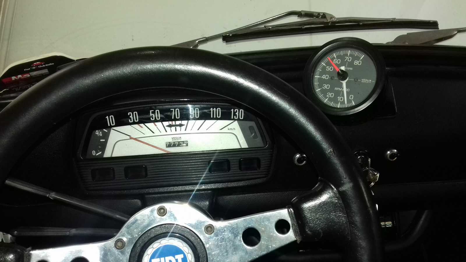

            ieri ho preso il contagiri… :woohoo:
            a breve qualche foto. :laugh:
            #366929
            meury
              Mi è stato venduto per 2 cilindri, ma ovviamente era per 4, cosa che immaginavo ma mi son detto se rieso a modificarlo va sul cinquino, se non riesco andrà sul 112 …
              Così ho aperto il contagiri in due ho modificato il circuito elettronico e ora è pronto per essere montato.
              Per tararlo sono andato da un amico meccanico che fa collaudi, ha un “aggeggio” che collegato all’auto da i giri motore giusti, ho collegato il mio contagiri ed ho provveduto a regolarlo quasi alla perfezione.
              un paio di foto del mio nuovo contagiri …
              lascio a voi la fantasia per dirmi a che serve una bottiglia di plastica :laugh: :laugh:
              si sono matto e so di esserlo :laugh: :laugh:

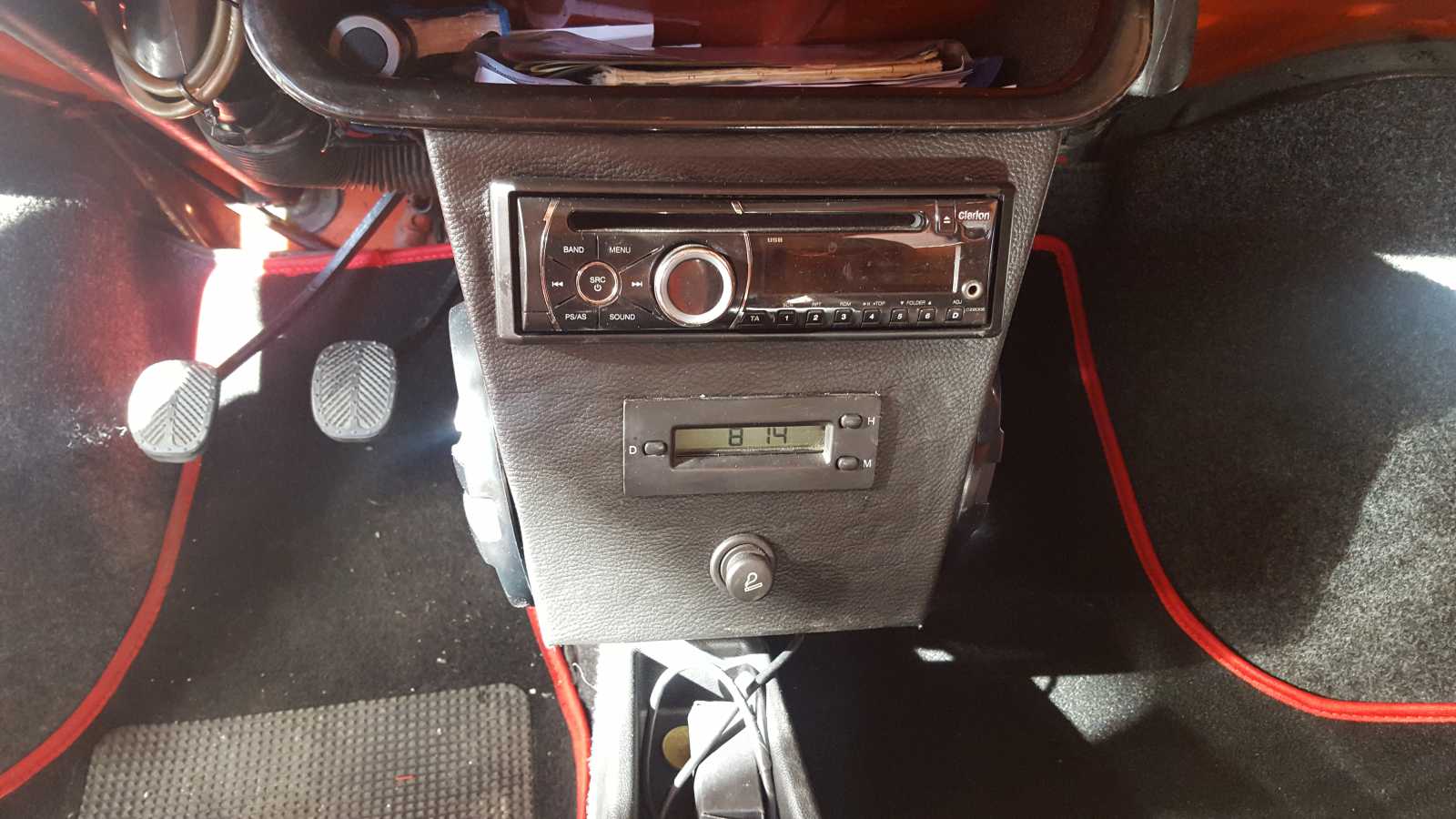

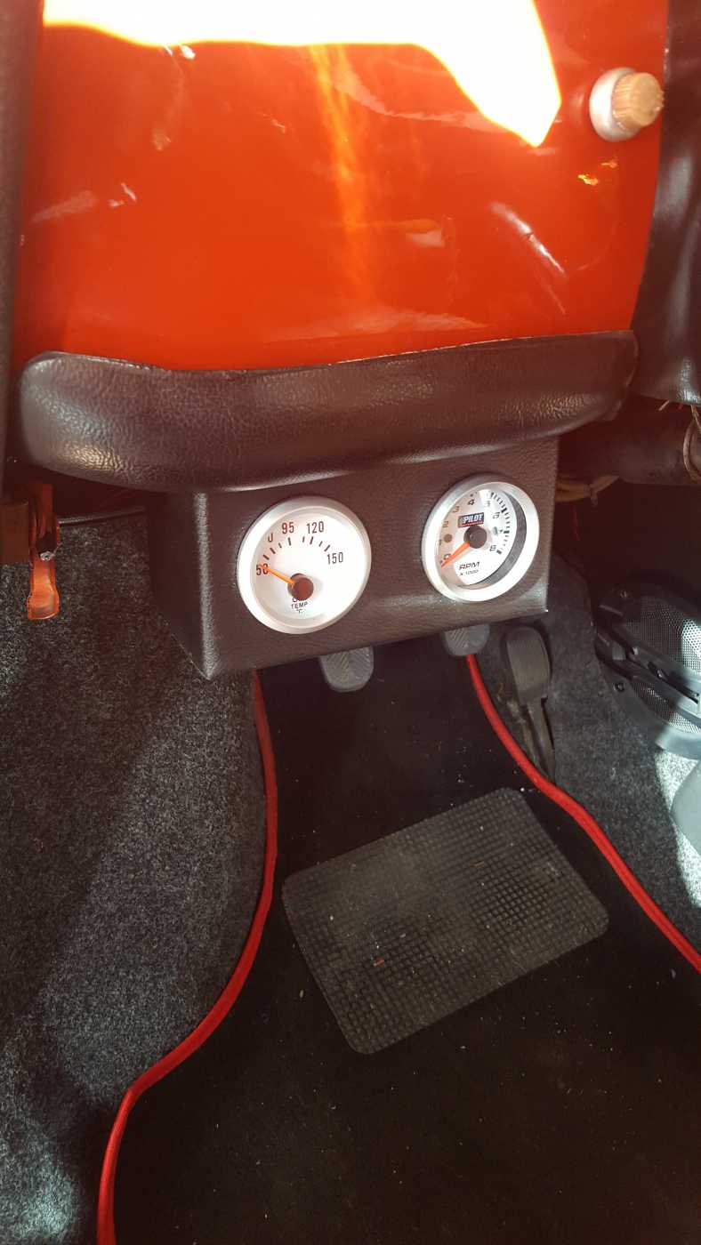

                  io invece ho fatto una cosa un po più spartana che sicuramente farà storcere il naso agli appassionati degli accessori d’epoca ma sono soddisfatto lo stesso
                  contagiri pilot x motore 2 cilindri.collegato, ieri provato funziona alla meraviglia
                  termometro olio x adesso solo x far figura perchè non ho ancora montato il bulbo :whistle:
                  praticamente mi sono fatto una scatoletta con del mdf e poi l’ho rivestita in finta pelle x fare l’accoppiata con il mobiletto porta rario fatto allo stesso modo

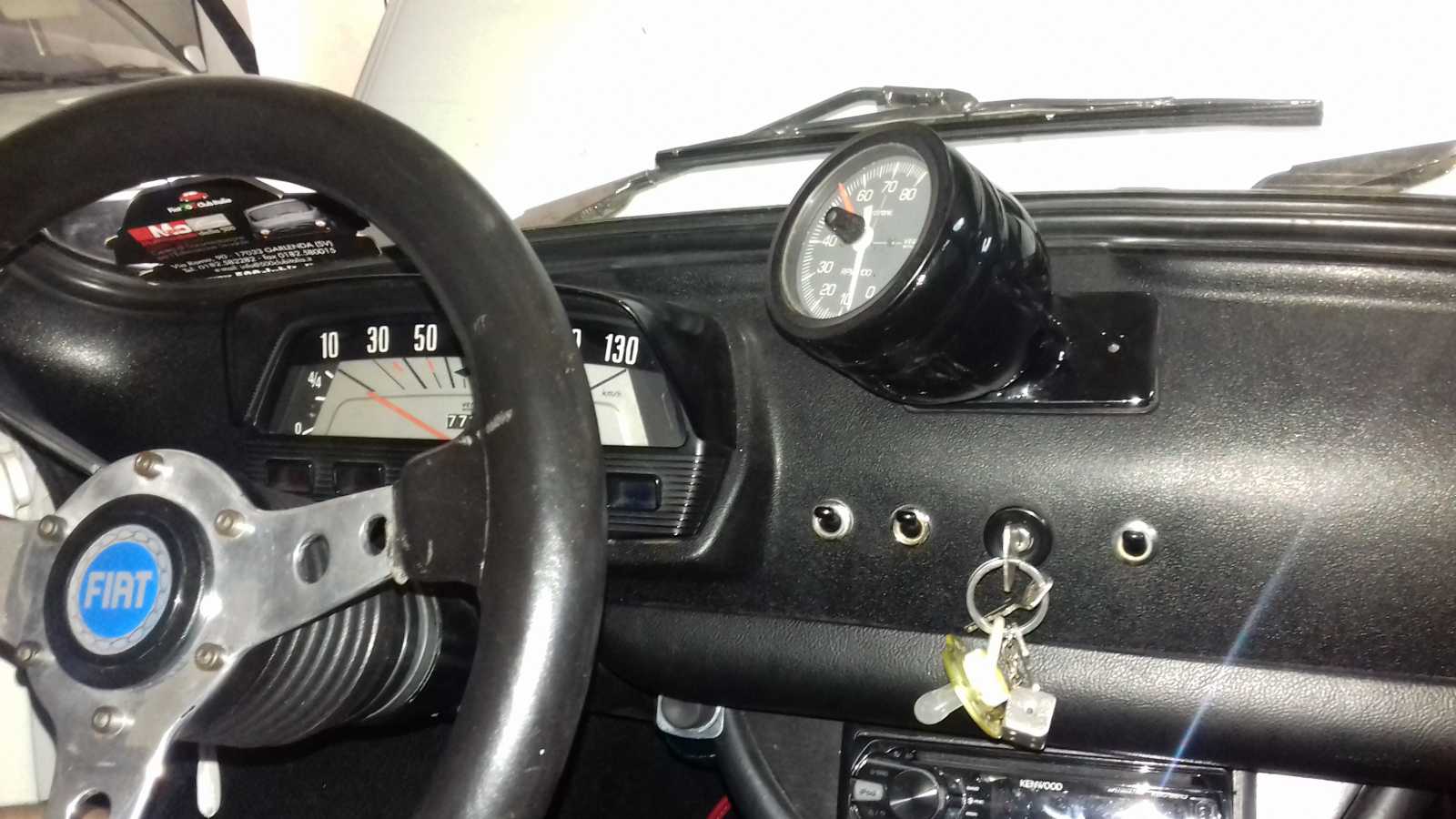

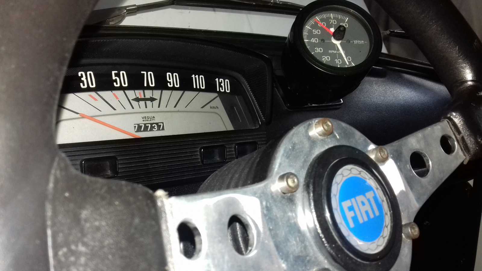

                              #403886
                              meury
                                È passato un bel po di tempo, ma finalmente sono arrivato alla conclusione e riesco a mostrarvi quello che ho combinato.
                                Ditemi la vostra …
                                #403887
                                fabio. n
                                  Bello e ordinato 🙂
                                  Bravo meury, spero di vederlo a Garlenda :like
