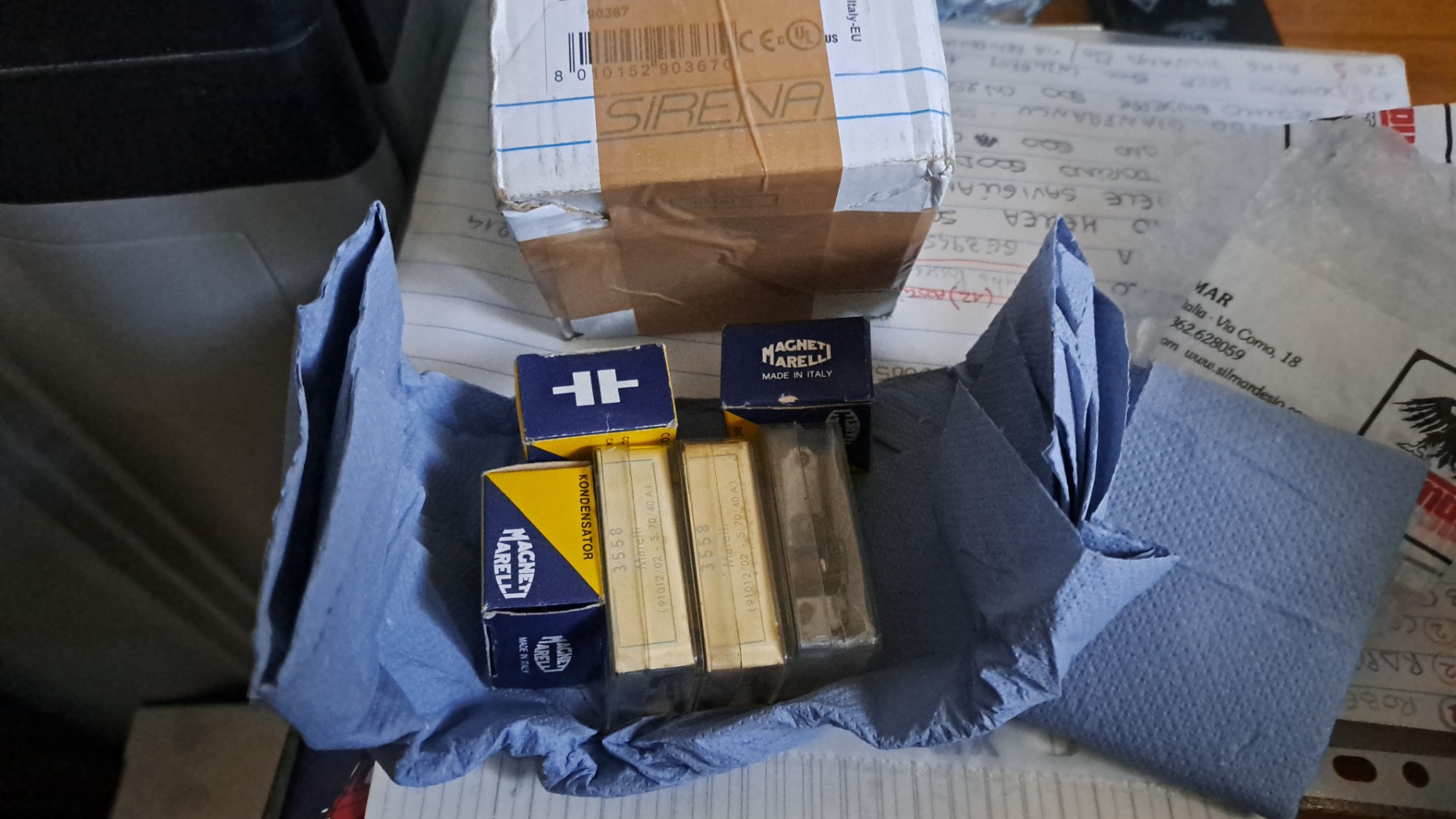

      E poi un amico , dopo aver sorriso e riso della mia avventura decide di farti recapitare a casa un pacchetto e tacccc , quando lo apri rimani a bocca aperta ……
      Grazie ancora , provvederò a metterli in macchina, anche se un po’ mi rincresce perché di questi pezzi originali ormai se be trovano sempre di meno sul mercato , e quelli che si trovano hanno ormai preso valore come il petrolio :laugh: :laugh:
      Grazie ancora , regalo molto gradito :like :like
