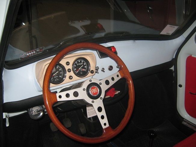

              Esistono delle spie luminose che hanno impresso i simboli.
              Questi i miei strumenti
              Non si vede la spia sulla sinistra perché coperta dal volante.
              Se non ricordo male devono essere della Simca Rally.
              Per l’indicatore di direzione è sufficiente una sola lampadina, rimane meno complicata la modifica.
              L’importante è che i portalampada siano corti, altrimenti si rende necessario praticare ulteriori tagli alla lamiera del cruscotto oltre a quelli già necessari per questi tipi di strumenti.
              Modifica di non proprio semplice reversibilità, valuta bene… 😉
