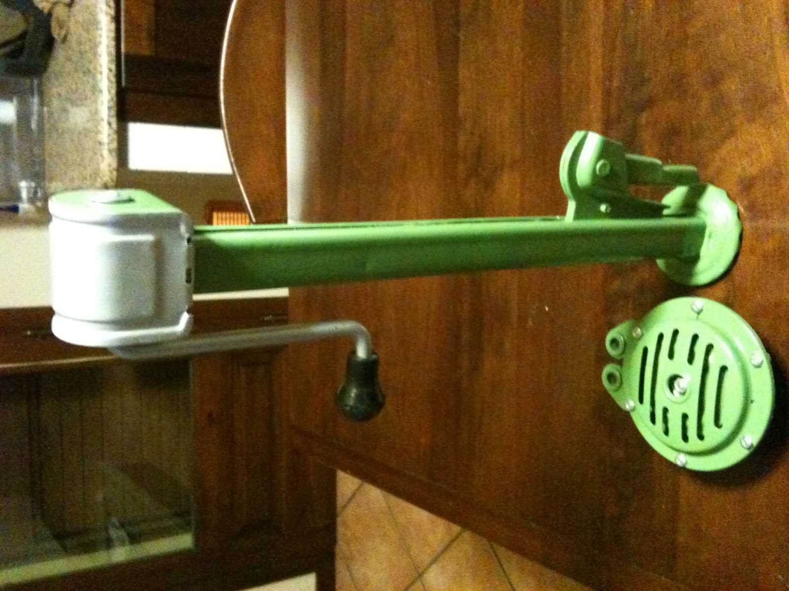

              5. Abbiamo comperato il crick trovato originale dell’epoca.. E’ in fase di restauro e verniciatura VERDE reseda.

                      Ciao ragazzi… Volevo chiedervi il codice giusto del colore del crick per la ottobulloni. Ne abbiamo uno finalmente è lo stiamo restaurando…
                      Grazieeee
                      #346593
                      Corrad69
                        il colode è il verde roseda RAL6011

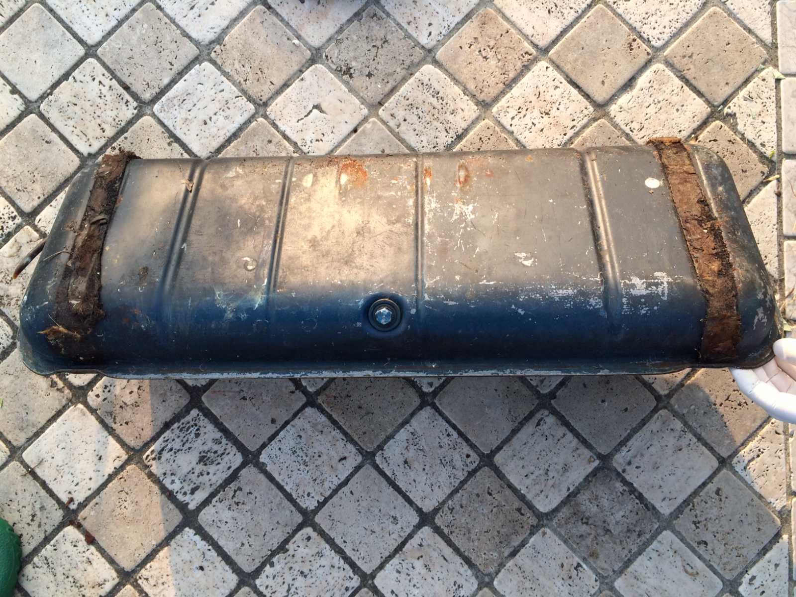

                          Ciao ragazzi… La nostra piccolina è ancora dal dottore… Ricordate la prima grippata??? Bene… Anzi male… E’ arrivata la seconda… Ed è più grave… In sostanza, all’interno di pompa benzina, cilindri, carburatore ecc… pieno di briciole piccolissime di pallini di sabbiatura…. Da dove vengono?? Dall’interno del serbatorio… Ed è li che è partito il problema anche la prima volta… Tra l’altro, era stato usato un prodotto (non tancherite) a suo tempo (durante il restauro) per “fissare” l’interno del serbatorio, ma probabilmente con la polvere di sabbiatura all’interno non ben lavata non ha aderito e ha creato un addensamento a forma di bastone (anche con forma imbarazzante…) che galleggiava all’interno del serbatoio e che per toglierlo bisogna tagliarlo….. Insomma.. dalle foto capite meglio… Il risultato? Cambiati cilindri e pistoni, lucidato albero motore (leggero) insomma rifatto il motore per la seconda volta… E non ho altro da aggiungere o da imputare perchè le prove fotografiche sono schiaccianti.. Non ci resta che dire… E io pago!!!
                          #347291
                          Pietro_ne
                            Non era stato montato il filtro della benzina?
                            #347294
                              Scusa ma chi aveva restaurato il serbatoio? Perché “io pago? ”
                              Mah……..
                              #347318
                              Romano65
                                [quote=”Pietro_ne” post=253198]…. ….. …. ….. ….. ….. ……
                                Non era stato montato il filtro della benzina?[/quote]
                                Si sì era montato ma probabilmente erano già passati redidui prima
                                #347319
                                Romano65
                                  [quote=”Andrea.Effe1965″ post=253201]Scusa ma chi aveva restaurato il serbatoio? Perché “io pago? ”
                                  Mah……..[/quote]
                                  Ciao Andrea.. Eh sì… Ma io come faccio ad avere la certezza che è per quello?? La certezza è che la macchina ha grippato due volte in 500 km
