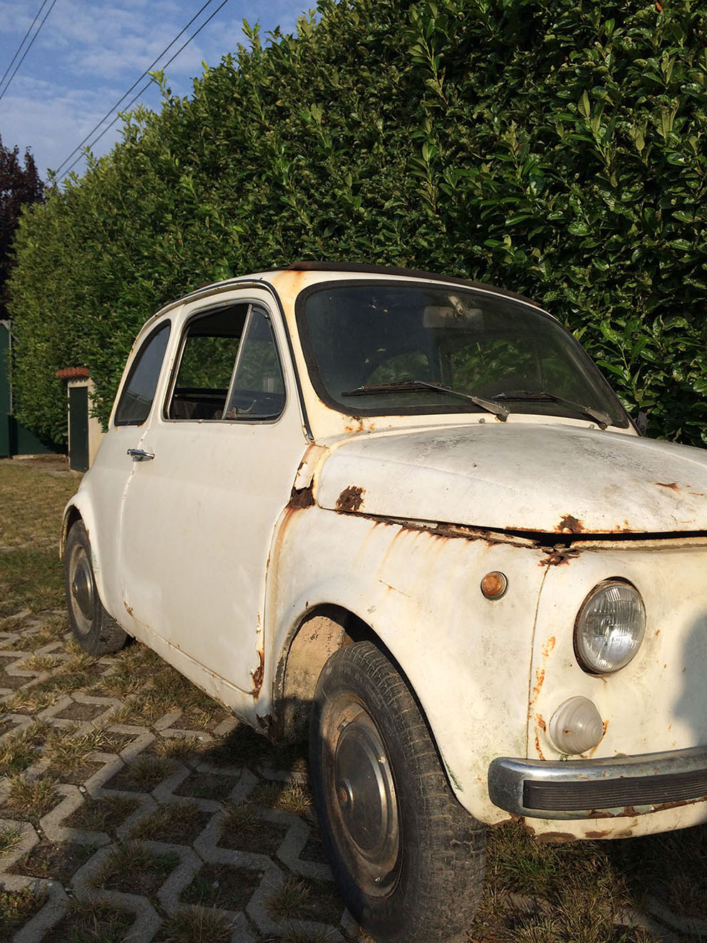

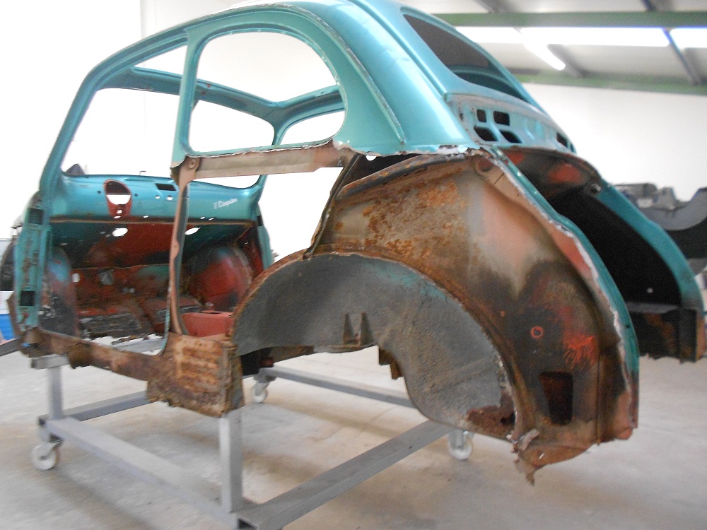

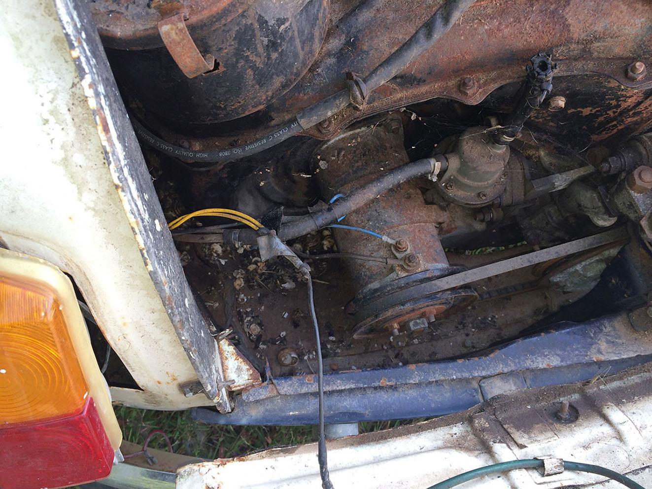

      Esatto,comincia a smontare tutto,ma proprio tutto,dividete le viti,i fili e tutto quello che si smonta.
      Non voglio raccontare fiabe (anche se i due meravigliosi piccoli magari gradirebbero),quindi ti dico che secondo me la tua 500 dovrai ridurla così
      per risanarla e vedere bene cosa bisogna fare,ci sarà da lavorare,ma una sfida è una sfida,e i parenti e le malelingue la perderanno!!!
      Buon lavoro.

          GRAZIE DRAGO SIAMO COMMOSSI…. Ma guarda che quando dico che dobbiam comprare anche i cacciaviti e le chiavi inglesi, non esagero…..
          Intanto altre foto cosi vi rendete conto.. Poi oggi alle 17 il bagnetto in ammollo a base di candeggina trementina acido muriatico tetril shampi vari antiparassitari di ogni genere ecc tutto con pulivapor altra pressione perche qui mi sa che trovo pure le case dei topolini….

            Ma dite di provare a vedere se almeno il motore parte??? O cavolo non c’è il blocchetto dell’accensione!!! AAARGHH….

              ehi! ma che carini quei due bimbi! che simpatici!
              e la 500… hemm.. eh, ce nè del lavoro..
              se non accettate la sfida, omologherete il cinquecentismo ad un conformista “non ne vale la pena”, e visto che il primo passo l’avete già mosso, direi che la frase “lascia perdere” puoi renderla al mittente.
              mi piace il vostro spirito, non so come, ma per quel che potrò fare, contate su di me.
              scherzi a parte,
              al capo-famiglia l’onere di far prima un’analisi economica però…
              ..lì ce ne vogliono parecchi..

                non farlo girare, rischi di fare qualche danno, penso abbia la ruggine fin dentro le mutan… hem.. i cilindri..

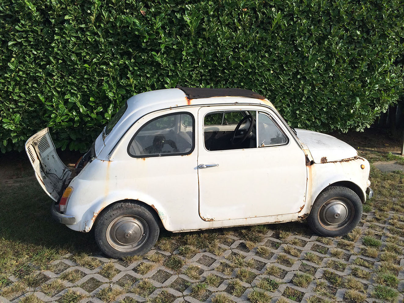

                  bisogna che faccio costruire una dima anche? artigianale dal mio fabbro?? Beh intanto come dite tutti comincio a smontare e non buttare nulla… però ho notato che questa macchina in 50 anni ne ha visti di tutti i colori… Essendo una F dell’aprile 65 mi sembra di capire che il frontale non è il suo (tanto va cambiato) cosi i sedili mi sembrano della L quindi da buttare… E altra roba non sua come la riconosco?? Adesso faccio mente locale e man mano smonterò catalogherò e vi chiederò! Siete fantastici Grazieeee
                  #303317
                    Dalla pompa della benzina parte un tubo MA non arriva al carburatore!
                    Così non può partire!
                    #303319
                      tra l’altro i sedili: non sono sicuramente del modello F; ma per essere della L mi sembrano fin troppo imbottiti.. saranno mica di una FL?

                          Grazie Drago ma non c’e neanche il blocchetto accensione…

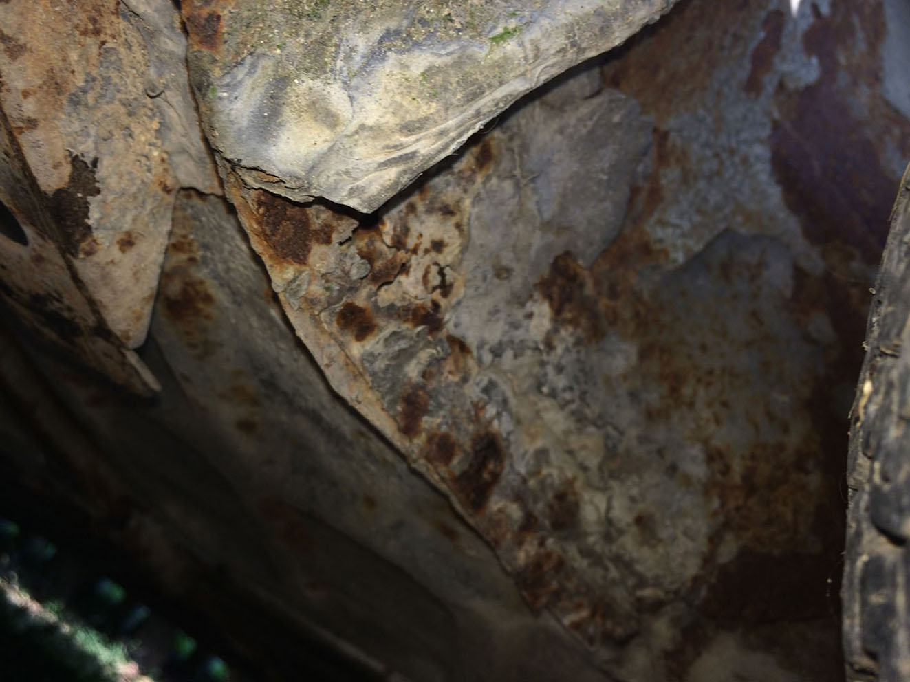

                            Non sono carrozziere,ma ho “vissuto”il restauro della mia,e così a occhio quasi sicuramente dovrai cambiare:
                            parafanghi esterni/interni anteriori e posteriori
                            sottoporta interni/esterni dx e sx
                            calandra( e quasi sicuramente il vano portabatteria)
                            cofano anteriore(purtroppo bucato,ma se si può salvare fallo,i nuovi fanno :sick: )
                            bordo sotto al lunotto
                            Per assurdo dalle foto sembrano buoni i fondi(stranissimo),mentre il cofano posteriore è abbastanza sano così come la griglia “6 viti” che è una delle peculiarità delle 8bul.
                            Dovrai cercare quanto più possibile di salvare le porte,se sono originali non ti daranno problemi di assemblaggio e ti consentiranno di mettere la scocca “in bolla” usandole come riferimento,oltre al fatto che nuove costano parecchio e come detto prima fanno :sick: pure loro.
