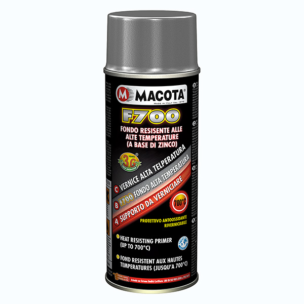

lo zincante a freddo potrebbe andare bene se fosse questo:
Codice: 09208
Articolo: F700 Fondo resistente alla alte temperature a base di zinco a Protezione Catodica, Termoresistente 700° C
Descrizione:
F700 – Anticorrosivo siliconico, basato sulle proprietà dello zinco, F700 conferisce una protezione catodica al manufatto per lungo tempo. F700 è eccellente come fondo riverniciabile, ideale in ambiente marino, Resiste fino a 700°C Pulire accuratamente la superfice prima di verniciare. Agitare bene per alcuni minuti. La temperatura della bombola deve essere di circa 20°/25 °C. E’ consigliabile controllare il funzionamento della valvola con brevi spruzzi di prova. Spruzzare il prodotto sull’oggetto da verniciare in modo uniforme ad una distanza di circa 25 cm. Per evitare colature applicare F700 in strati sottili, con ripetuti passaggi, ad intervalli di qualche minuto. Rimozione vernice con Acetone e/o diluente Nitro.8 Maggio 2012 alle 17:10 #212207GUIDO73PartecipanteSi mi saembra che le specifiche siano più che buone.
E’ comunque un fondo, poi dovrai dare la finitura con altra vernice resistente alle alte temperature (sempre intorno ai 700-800 gradi).
Ciao8 Maggio 2012 alle 17:34 #212213Fla988Partecipanteinteressante…ma quanto costa questa bomboletta?
8 Maggio 2012 alle 21:51 #212251jgmontanoPartecipanteIl prezzo non lo so, la macota è una ditta italiana di vernici, che ho trovato sul web. Bisognerà trovare un rivenditore in zona.
Comunque credete che può andare bene come zincante a freddo spray resistente alle alte temperature.9 Maggio 2012 alle 1:25 #212313spolPartecipantesi scusate non avevo specificato per alte T°, ma visto l’argomento credevo fosse sottointeso :whistle:
cmq io non ho dato quello della foto ma un altro similare.14 Maggio 2012 alle 15:48 #213272jgmontanoPartecipante[quote=”spol” post=141502]io la toglierei, prendi dello zincante a freddo, lo vendono in bombolette, previa spazzolatura di tutta la ruggine, poi la passi una prima mano, aspetti un paio di giorni passi la seconda mano,poi altri due giorni e puoi dare la vernice alte temperature che vuoi, lo zincante se gli dai il tempo di agire fà il suo lavoro di protezione della lamiera dalla ruggine in maniera eccellente.[/quote]
