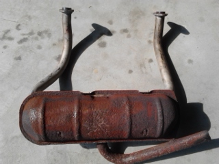

      Prima di fare quello che giustamente dice Guido con un martellino prova batterla se suona bene allora merita il alavoro di vernicature se il suono e cupo è segno che non è solo ruggine fuori ma anche dentro dove c’e il silenziatore e allora e meglio che la butti.
      #213728
        con tutta sincerità io ne metterei una nuova 🙂
        #213800
        giuliska
          La mia era più o meno in quelle condizioni.
          L’ho scartavetrata e riverniciata.
          E’ durata 4 mesi, poi l’ho dovuta cambiare….
          Secondo me se la cambi subito fai prima
          #213835
          jgmontano
            L’ho già cambiata, questa é di scorta. Anche se era in funzione fino a una settima fa ed era nuova sei anni fa.
            #213942
            Tenani
              Se la tieni ancora due anni ne avra 8 e così via, la ruggine non corrode solo l’esterno ma anche l’interno, rischi di montarla, la prima scaldata che prende si rompe.

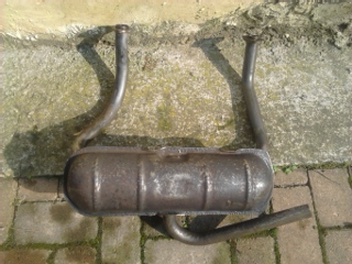

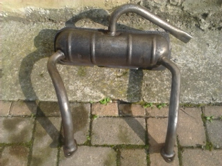

                          jgmontano
                            Ho provato con l’elettrolisi e mi aspettavo miracoli.
                            Comunque mi accontento dei risultati

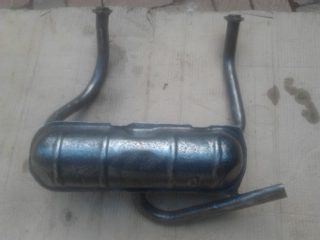

                            jgmontano
                              Dopo l’elettrolisi sono passato alla rimozione manuale della ruggine (spazzola e olio di gomito)
                              #220799
                              Panzer1964
                                Il risultato non è male!!! 🙂
