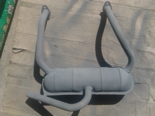

      [quote=”Fla988″ post=148206]ma l’elettrolisi come l’hai ottenuta?[/quote]
      ho seguito le indicazioni iniziali di Luciano62 e ho approfondito su internet.
      Ringrazio Luciano62.

          A giorni passero’ lo zincante a freddo resistente alle alte temperature.

          luciano 62
            salve ragazzi
            allora è andato tutto bene il lavoro
            o visto le foto sopra non male
            forse x un lavoro piu forte dovevi aumentare un po la soda
            ma sempre con attenzione xche soda e acqua non vanno daccordo!!!!!
            fra qualche giorno lo faro anche io
            ora sto combattendo con una perdita di olio dal cambio
            ciaoooooo
            #221317
            luciano 62
              a proposito montano ??
              quanto tempo ai tenuto a mollo la marmitta?
              x che mezza giornata e poco!
              #221541
              jgmontano
                Avrei potuto lasciare la marmitta nel bagno elettrolitico anche un giorno intero e il risultato sarebbe stato lo stesso, credo ci volesse molta più soda caustica, ma non ho voluto esagerare.

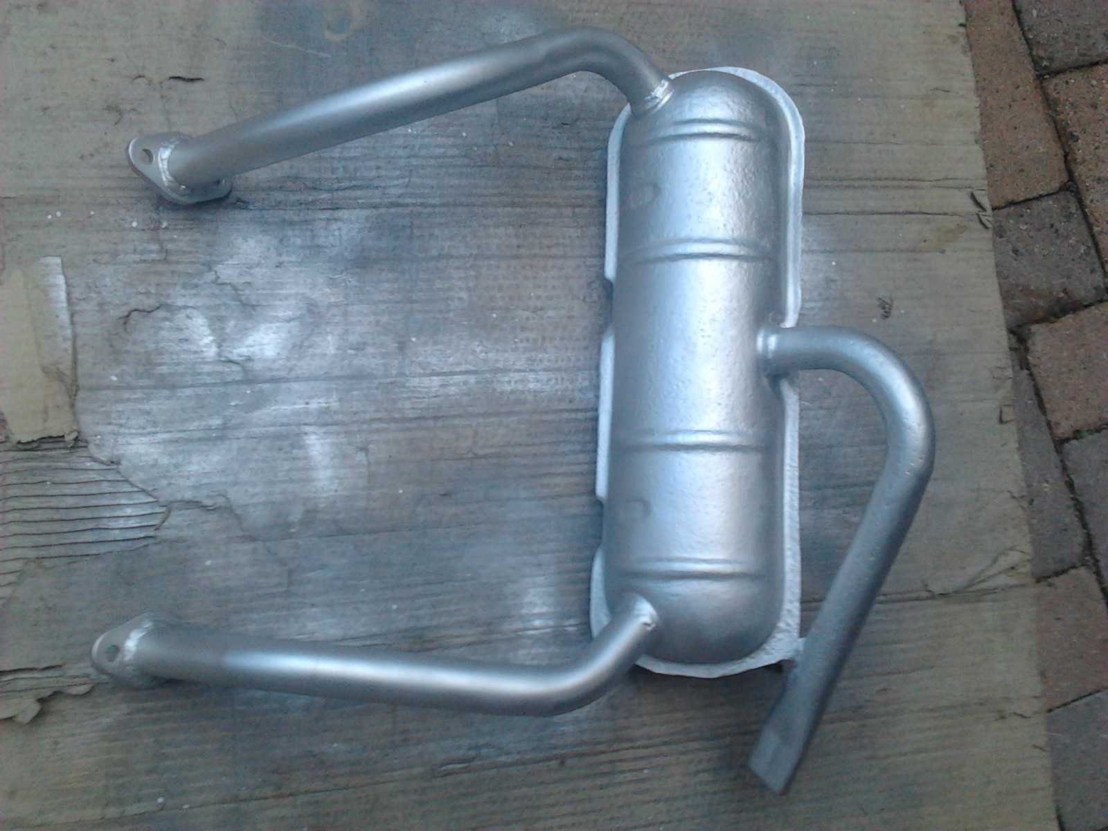

                jgmontano
                  Va bene l’elettrolisi, ma ripongo la mia fiducia nello zincante a freddo resistente alle alte temperature della Macota. Ecco il risultato:

                      jgmontano
                        [quote=”calimero” post=148745]io l’avrei verniciata direttamente con vernice alta temperatura :dry: :dry:[/quote]
                        Questo zincante a freddo oltre ad essere resistente a 800 °C , è verniciabile.

                              Ecco il lavoro finito:

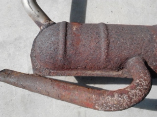

                              in autunno la rimonto e vediamo se ne è valsa la pena. Vi ricordo che si partiva da qui:
