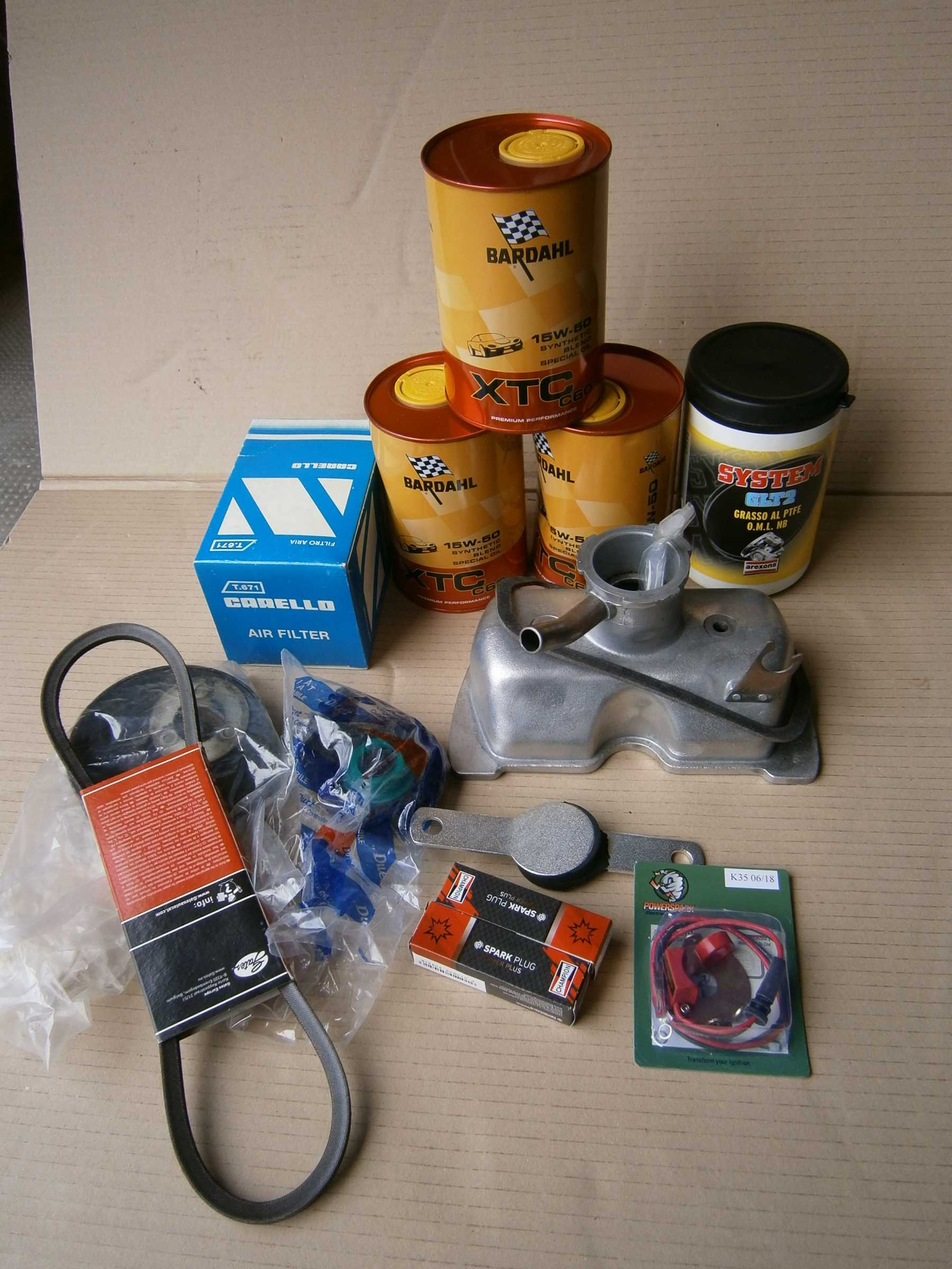

          Oggi tagliandone alla Rossa.
          Olio filtro aria, candele, installazione impulsore elettronico, sostituzione dei tamponi in gomma sul supporto motore, cuscinetto ruota ant. DX, tirante cambio.
          E per completare il tutto coperchio punterie in alluminio. 😛

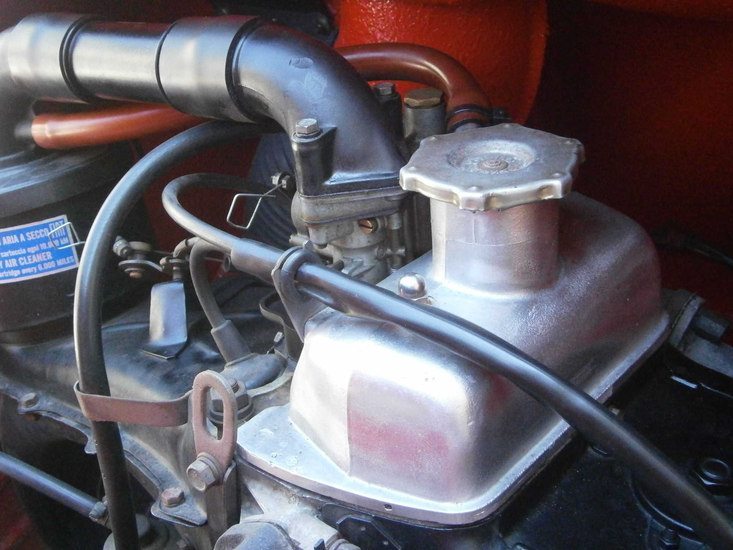

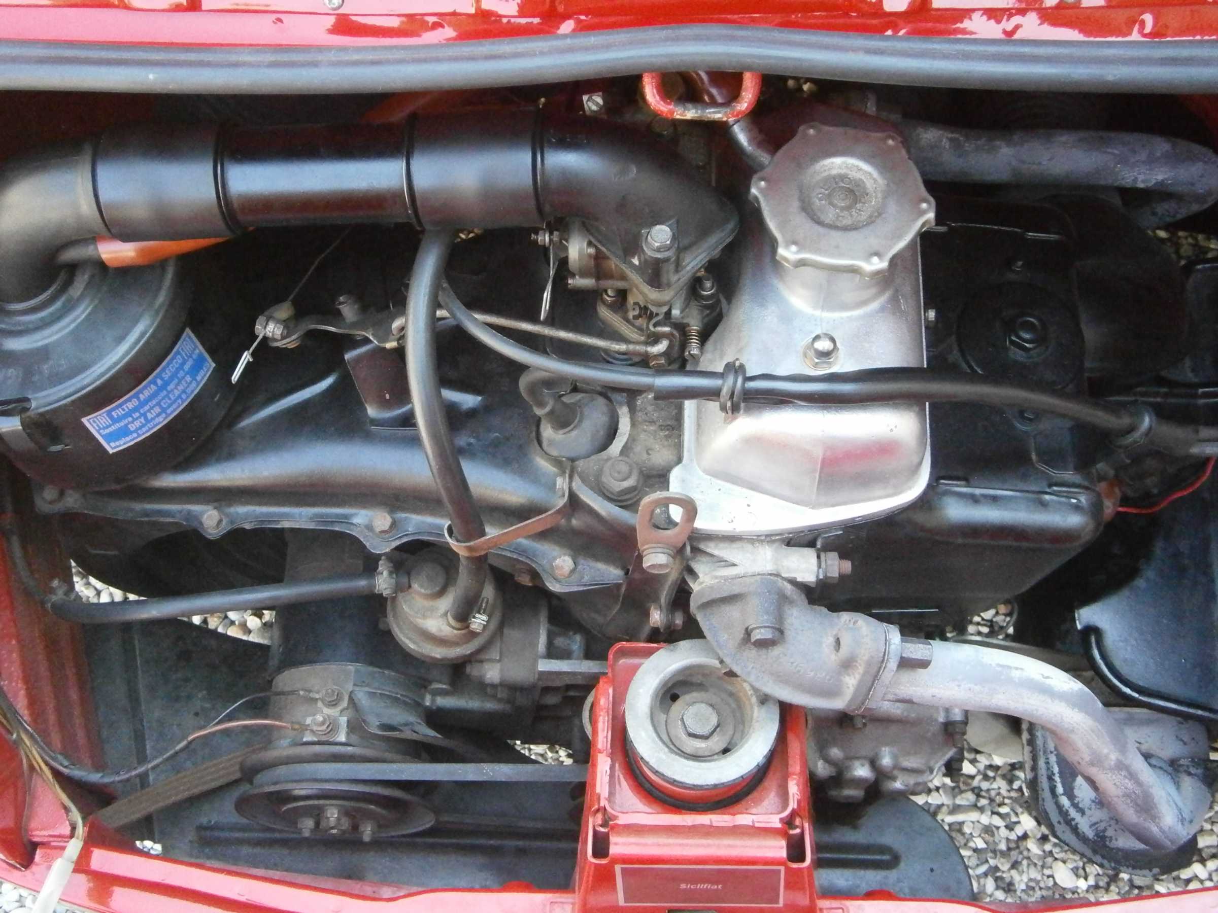

                                Di rientro dall’ officina posso affermare che ora la Rossa va moooolto meglio di prima 😛 .
                                Silenziosa grazie alla sostituzione del cuscinetto della ruota ant.dx e dei tamponi sulla molla del motore, e brillante dopo l’installazione dell’impulsore Powerspark, di una corretta fasatura e registrazione delle valvole.
                                Restano da fare un paio di lavoretti, l’ingrassaggio dei perni fusi (il meccanico non aveva la pompa per il grasso) e la regolazione della corsa sulla leva del cambio, pensavo di risolvere cambiando il tirante ma il problema è la boccola sotto la leva, che si è letteralmente………disintegrata, del resto era roba moderna :angry:
                                Ordinati i ricambi, al loro arrivo terminerò questo tagliandone.

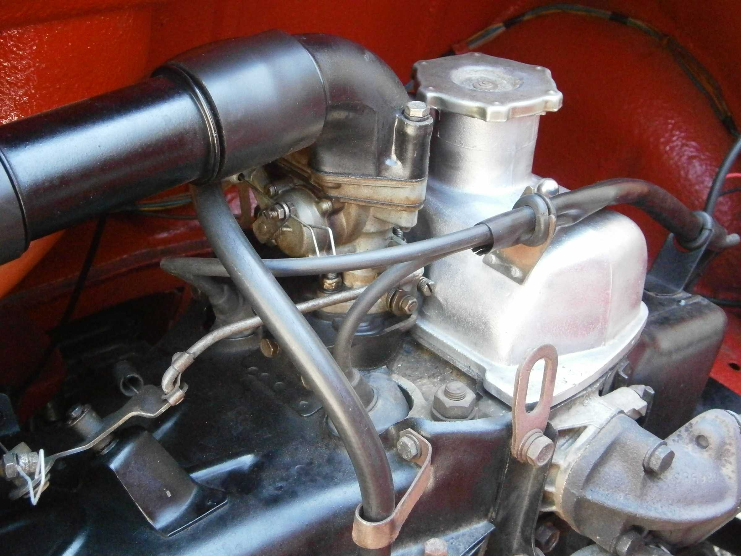

                                Look aggressivo con il coperchio valvole in alluminio….
                                #436031
                                  Sta bene il coperchio alluminio! Per il grasso aspetta verso Natale quand i Copa al maial (quando uccidono il maiale) :cheer:
