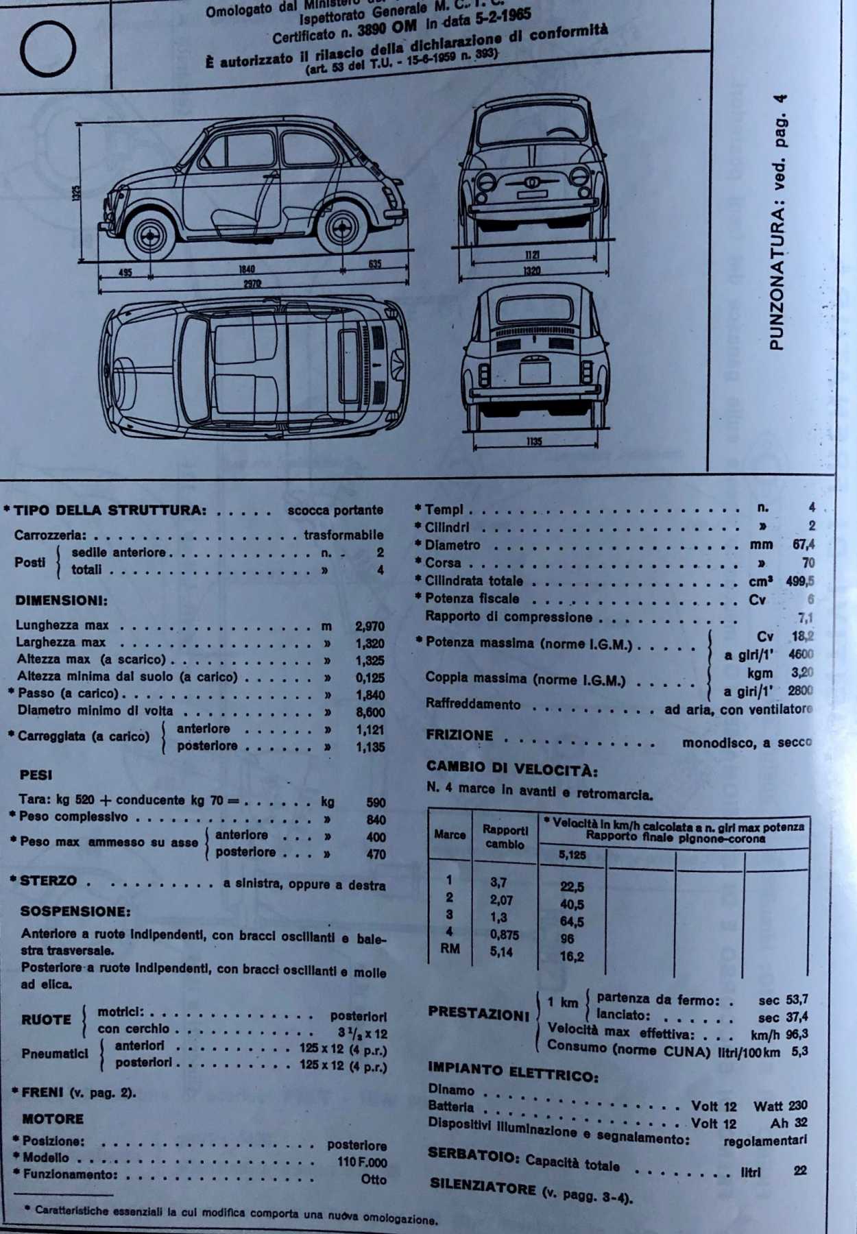

        Anche nelle mie sono indicati 6cv fiscali :dry: :dry:
        #501963
          Nella scheda di omologazione sono riportati, per la 500 F, 6 cv fiscali.
          #501966
            il calcolo era effettuato all’epoca non solo sulla cilindrata ma anche sul numero di cilindri…

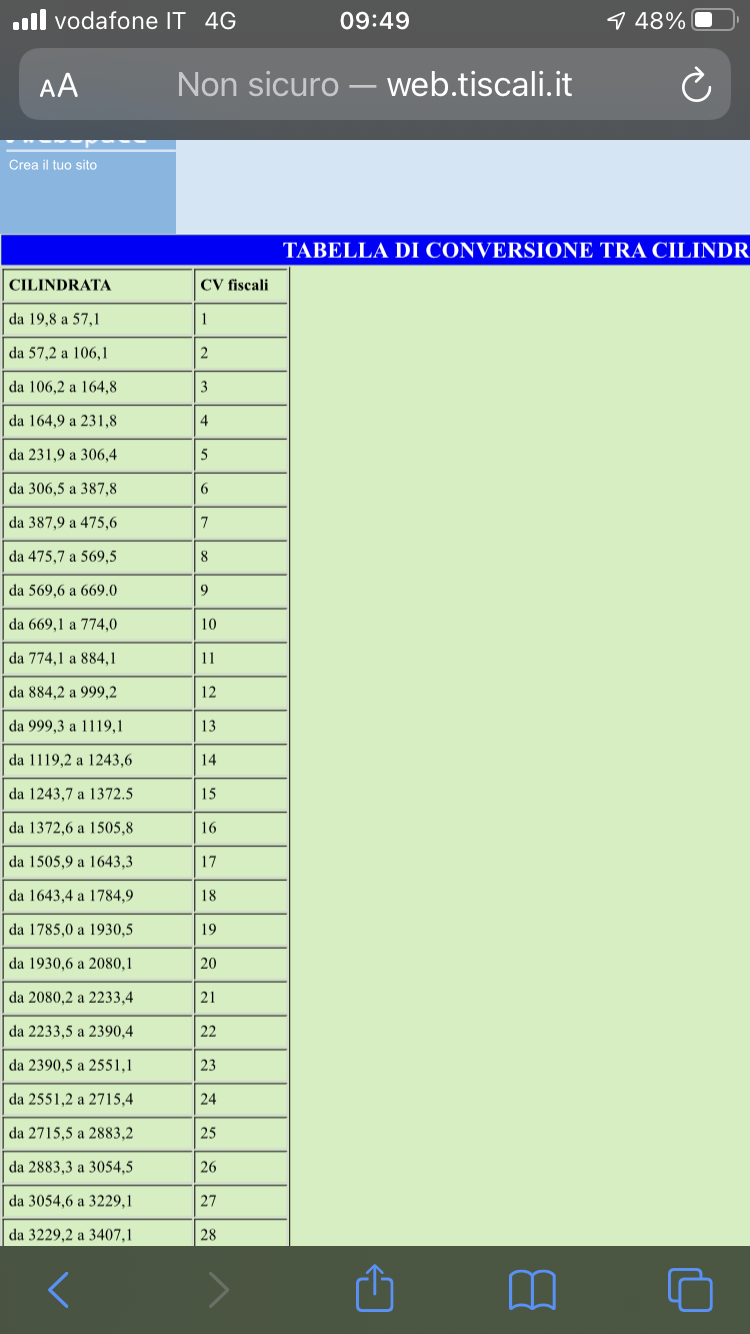

              Si ma non capisco perchè questa incongruenza
              Forse perchè nella tabella si riferisce a quelle 4 cilindri?
              #501972
                all’epoca una 6 cilindri a parità di cilindrata pagava di più di una 4 cilindri, allo stesso modo una 2 cilindri pagava meno, quella tabella è attuale e tiene conto solo della cilindrata…
