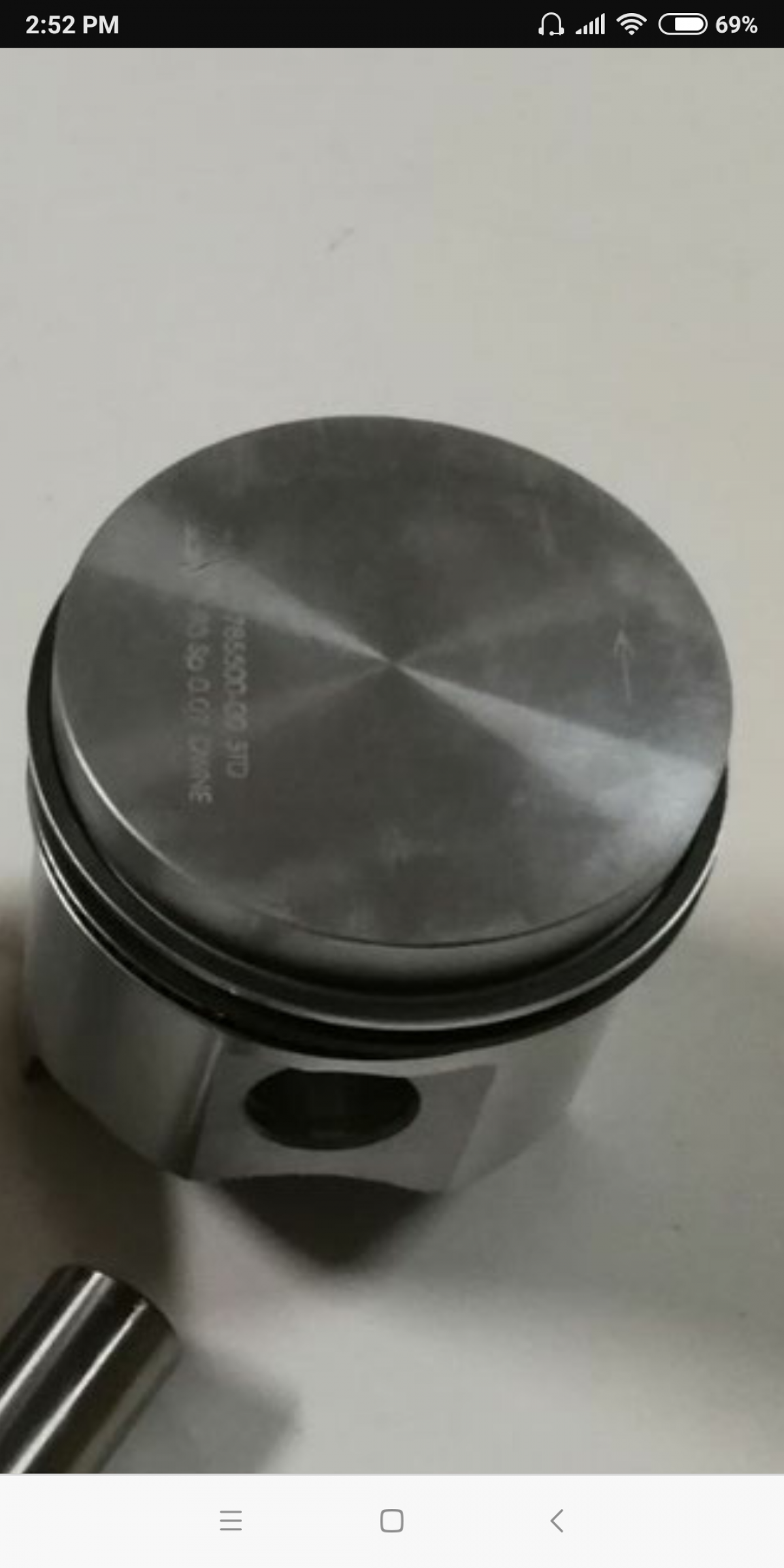

Ciao Felice,
di solito sul cielo dei pistoni ci sono dei segni o delle lettere per trovare il giusto orientamento, ad esempio sui miei da 650 cc si nota una “A” su un lato che va posta verso il lato anteriore (credo quindi il lato distribuzione) del motore.
2 Ottobre 2018 alle 18:50 #440356FixyPartecipanteI miei hanno una freccia parallela alloallo spinotto cilindro.
Il cilindro è asimmetrico e la freccia e posta sul lato maggiore.
Quindi seguendo la prima immagine(110F) il decentramento va verso il convogliatore di conseguenza il lato maggiore va verso le punterie e la freccia verso il volano.
A trarmi in inganno il scondo schema (110D)
Dove si presenta la situazione opposta.
Immagino che quella giusta sia la prima che riguarda il mio motore 110F, ma perche questa modifica che trae in inganno?2 Ottobre 2018 alle 18:55 #440358FixyPartecipanteQuesti i miei pistoni

3 Ottobre 2018 alle 2:54 #440422DaderacePartecipanteCiao, perchè non dai un’occhiata qui? 😉
https://www.500clubitalia.it/forum/22-meccanica/243858-pistoni-disassati-come-montarli
3 Ottobre 2018 alle 3:23 #440424FixyPartecipanteGrazie è molto utile.
