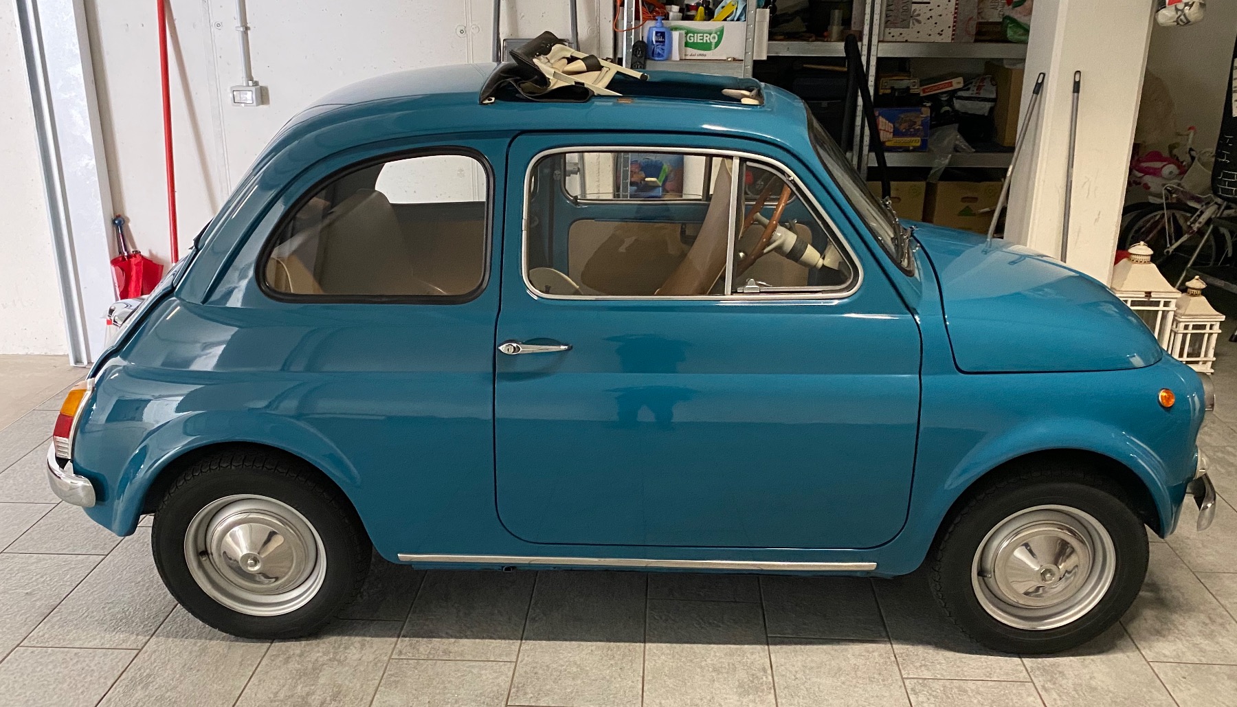

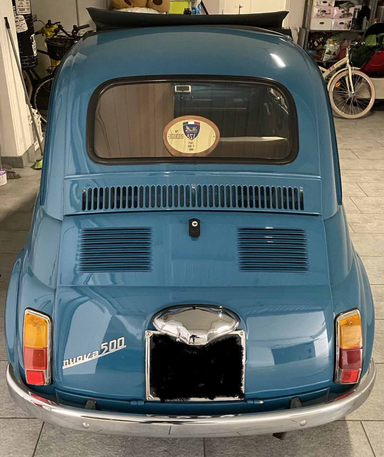

        maio
          Grazie si metto alcune foto del mio cinquino di cui vado molto fiero…spero di avere qualche dritta dai più esperti di me
