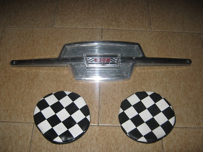

            i carrozzieri usavano sempre scocche F, che costavano qualcosina meno, pur poi trasformandole in Lusso, onestamente in questa vettura mi lasciano perplessi i paraurti con la fascia in gomma after market e la mascherina che veniva utilizzata dalla Moretti ma non mi risulta anche dalla Caprera…
            #515192
              La mascherina è utilizzata si sulle versioni Moretti, ma era anche un accessorio aftermarket.
              Non so se possa avere delle differenze rispetto quelle utilizzate dalla sopracitata fabbrica torinese, ma questa è un fondo di magazzino che avevo ritirato tanti anni fa e che conservo da allora.
              Il fregio potrebbe essere stato applicato da chiunque.
