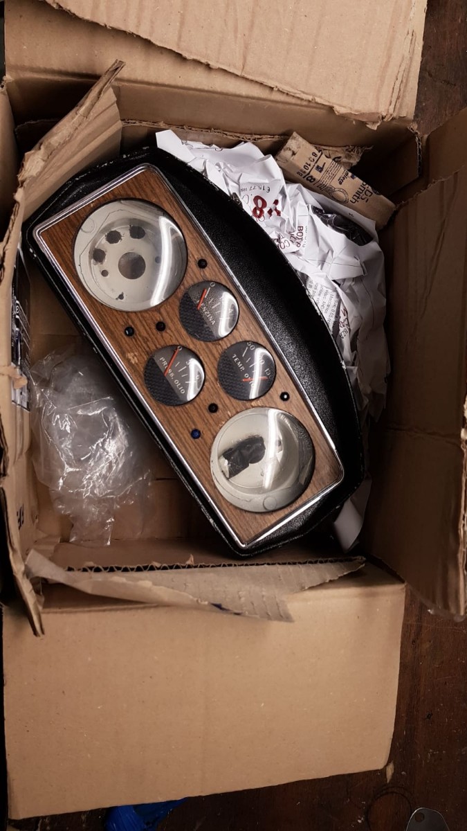

                Ed ecco finalmente un nuovo acquisto fresco fresco perla rossa sportiva, cambio di cruscotto, purtroppo è mancante di Contagiri e contachilometri ma vedremo di fare il possibile, o mi farò fare i fondina uguali oppure cercherò strumenti per la 124 sempre elaborazione Svama che sono uguali a differenza del fondoscala
                Intanto felicissimo di averlo trovato

                    molto bello! complimenti!
                    #444377
                      pezzo molto bello e pregiato :like
                      una curiosità hai per caso già constatato la compatibilità degli attacchi se coincidono per il tuo modello?
                      te lo chiedo perchè un annetto fa stavo per prenderlo,
                      ed un amico , mi fece notare che dello stesso contachilometri esistono due versioni uno per f/r ed uno per l
                      comunque bel colpo 😉
                      #444378
                        Davvero un bel pezzo!
                        :like
                        #444379
                        nocciolinaabarth
                          Sincero sincero non so per quale modello sia, mi hai colto impreparato, appena riesco vado a controllare la compatibilità, appena lho visto l’ho acquistato senza pensarci, speriamo in bene, altrimenti sarò molto triste 🙁
                          In qualche modo monterà
                          #444387
                            speriamo dai
                            ho voglia di vederlo montato sulla Luisa :like

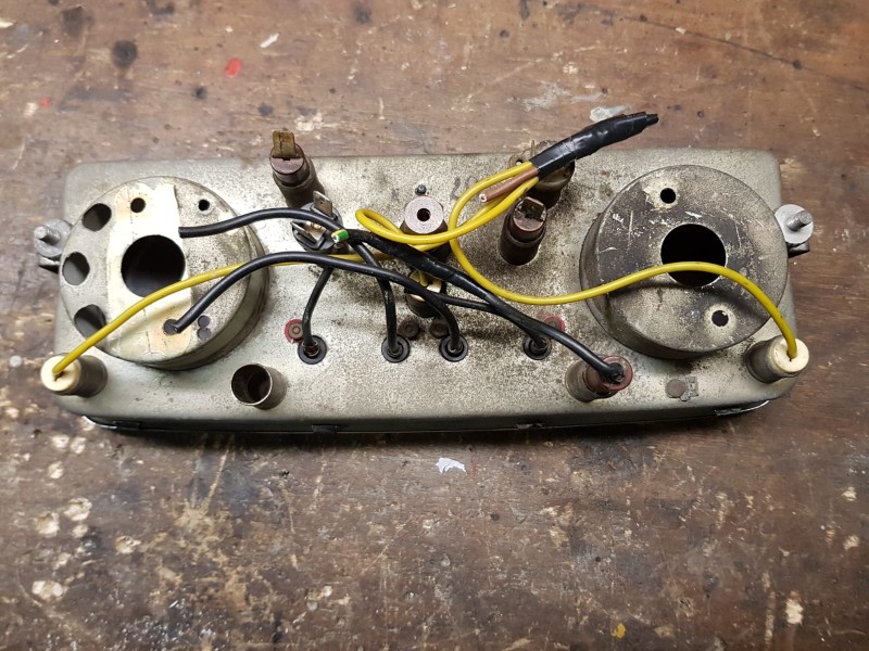

                              Oggi mi sono messo un po’ a studiare il cruscottino, montare monta, ma il problema consiste nel reperire i 2 strumenti mancanti, volendo adattare due strumenti diversi mi trovo di fronte a un problema la parte frontale dello strumento deve essere da 80 mm mentre la parte posteriore è molto più stretta e quindi non mi entra nessuno strumento… Qui inizierà una lunga lotta tra me e lo strumento
                              #444603
                              nocciolinaabarth
                                #444604
                                andreanza78
                                  Ciao, ti butto li un idea… se prendi uno strumento di dimensioni inferiori a 80mm per installarlo nell’alloggiamento posteriore potresti fare un anello tra il cruscotto e lo strumento…. mi pare dalla foto che i 3 strumenti abbiano la parte inferiore in carbonio (o simil) quindi un bell’anello in carbonio ci potrebbe stare bene, o anche in acciaio volendo.
