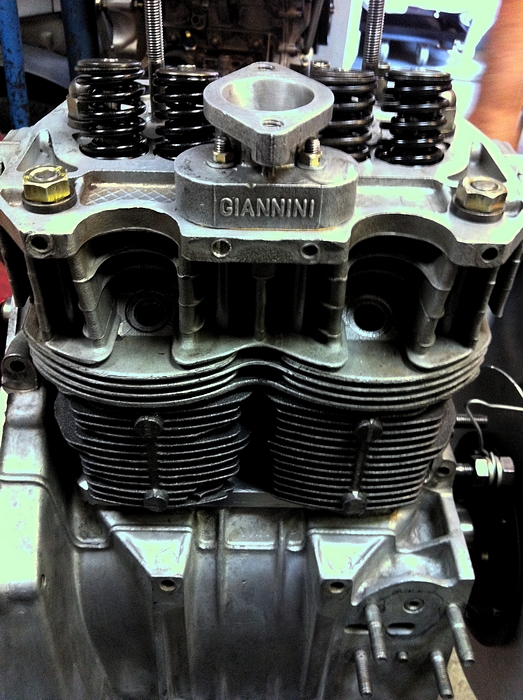

      Ma hai montato un collettore replica Giannini?
      La modifica Giannini per il 32 e 34 prevede l’utilizzo di prigionieri specifici; più lunghi degli originali Fiat, che stringono la testa ed entrano nel collettore con una filettatura più piccola per stringere il collettore stesso.
      #295172
        ciao, gi.ma, grazie della foto! (meglio di 100 parole)
        si, il tuo collettore “giannini” è decisamente meglio del mio, ma è sempre assicurato alla testata coi prigionieri M6, il ché mi fa presupporre che la tenuta sia sicura.
        tuttavia sono comunque contento della mia soluzione..
        grazie ancora..
        .. :whistle: ultimissima curiosità/informazione:
        hai spessorato anche il blocco motore per abbassarlo rispetto la traversa e guadanare posto nella zona carburatore?
        #295184
          Sì, anche quella era una modifica Giannini riportata sulla fiche d’omologazione. 😉
