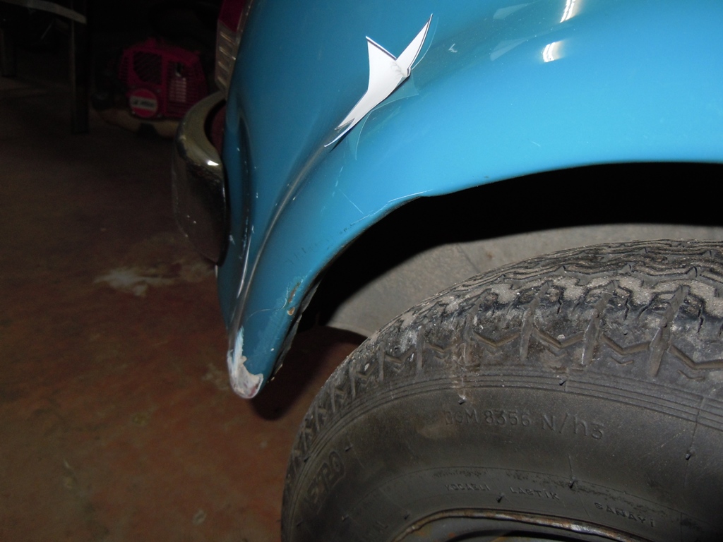

      La botta e la vernice spaccata c’è sempre; ho dato di stucco, uno spruzzo di fondo in bomboletta e vernice in bomboletta per “coprire” il graffio per il matrimonio:
      http://www.500clubitalia.it/index.php/forum/16-movies-and-pics/175432-qterribileq-in-una-veste-qparticolareq
      Li bisogna smontare paraurti e fanalino stop, da dentro, infilando la mano nell’alloggiamento del fanalino, con un tasso o similare (http://www.artfer.net/shop/utensili-beta/utensili-beta-catalogo/utensili-beta-autoriparazione/utensili-beta-utensili-carrozzeria.html), far uscire il più uniformemente alle curvature la botta, bilanciando con leggere martellate dall’esterno ma premendo con il tasso dall’interno per attutire il colpo), stucco minimo, fondo, vernice.
      Ma non riuscendo a sfumare dovrei seppiare (passare la carta vetrata http://www.500clubitalia.it/index.php/forum/4-il-restauro-della-mia-500/176291-restauro-di-gianfilippa) fino alla linea della fiancata e verniciare; un’area vasta che mi lascia perplesso con il mio compressorino e senza forno (la fiancata in cui si nota la differenza di colore e con polvere appiccicata alla vernice mi fa rimandare).

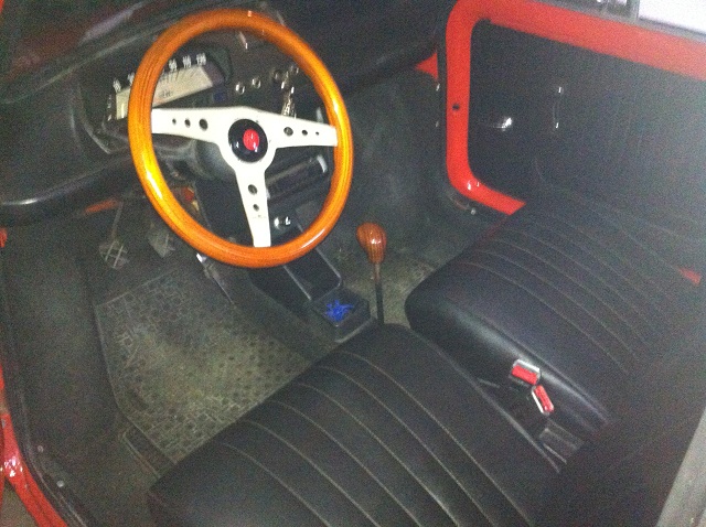

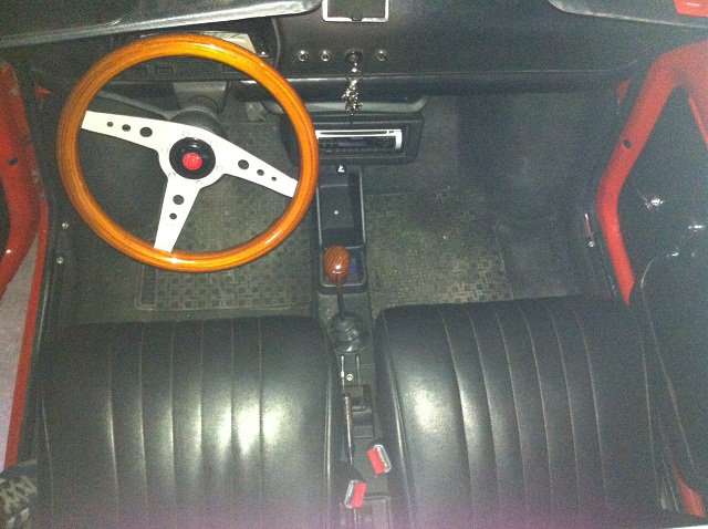

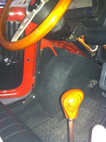

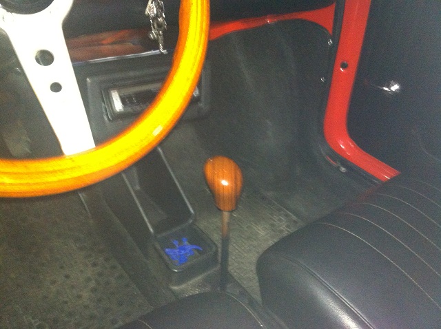

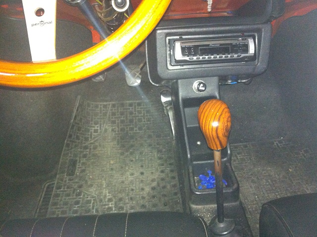

                Albe
                  aggiornamento…un altro dettaglio aggiunto all’interno (ho tagliato a misura il pomello in legno che avevo da parte) in attesa di montare gli specchietti tricolore.
                  #256432
                    Così il pomello sta sicuramente meglio,anche se non è della stessa tonalità del volante(bellissimo)poco importa,almeno non rimane chiuso in una scatola ma viene adoperato.
                    Bel lavoro.
                    #256444
                    Albe
                      grazie drago, ora attendo la barra in acciaio per passare alla prossima idea che già frulla..

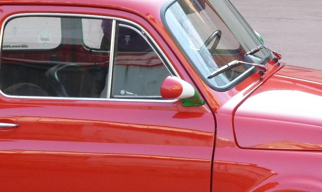

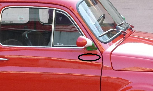

                      intanto domani se trovo qualcuno che mi da una mano monto gli specchietti tricolori che ho acquistato
                      qui sono montati sulla macchina del ragazzo che me li ha venduti
                      non so se montarli li o più in basso
                      #256446
                      maxeliano
                        Dove hai indicato lo specchietto dal lato passeggero diventa inutile, solo estetica, dall’interno non lo vedi.
