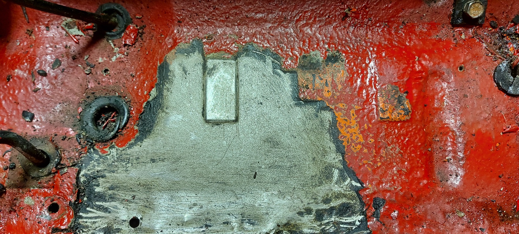

    E sotto lo spesso strato di antirombo

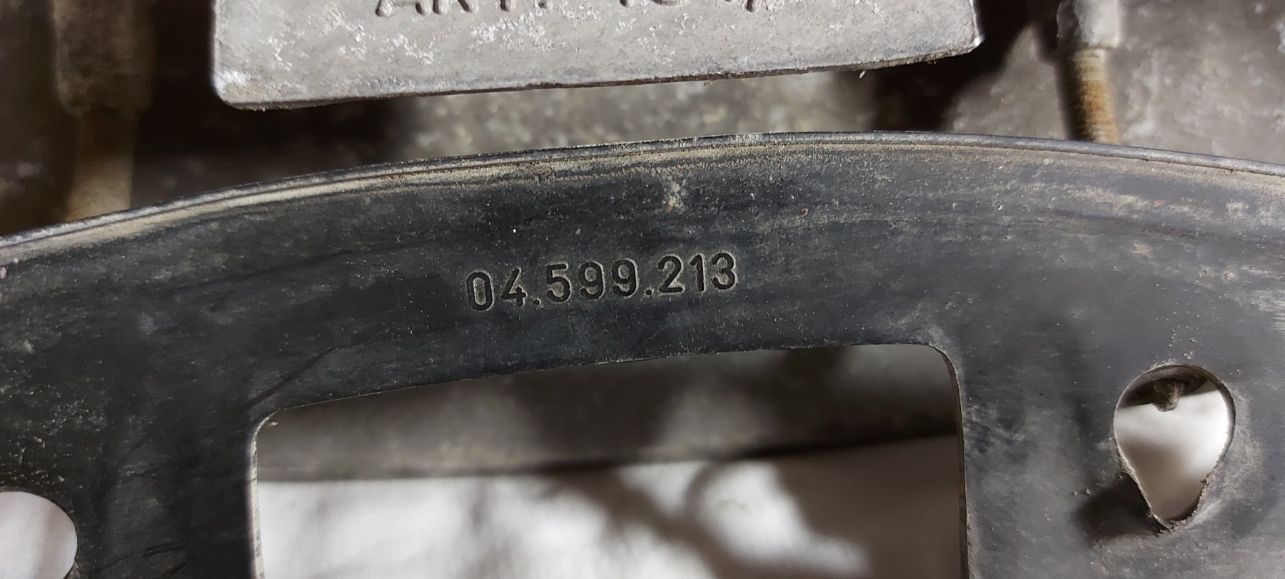

    Luce targa in alluminio

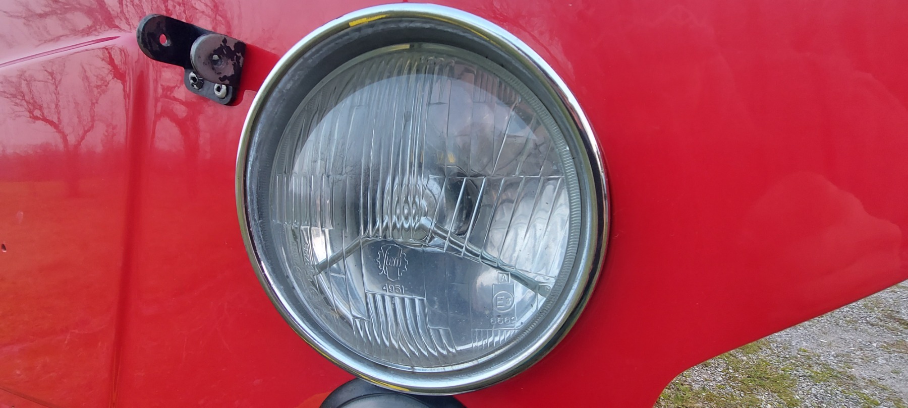

    I fari sono una coppia di bellissimi Siem

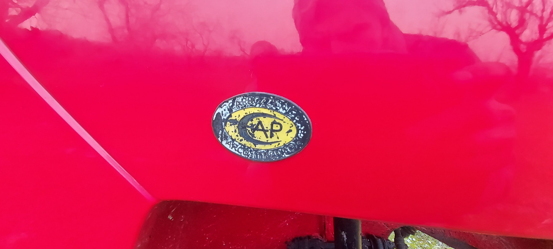

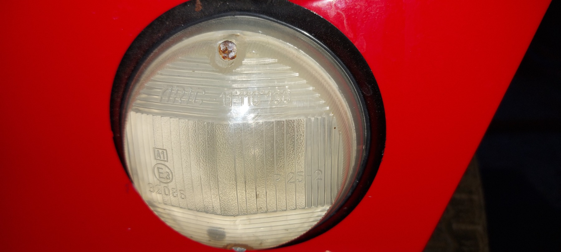

    Luci di posizione “Aric”, anche queste penso siano di primo equipaggiamento

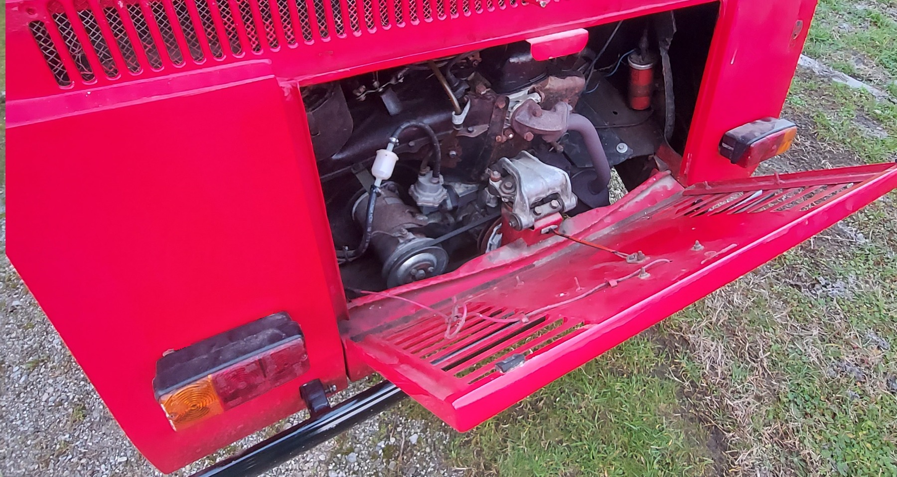

    Aprendo il vano motore si intravvede il bicilindrico 110F, direi quasi completo…

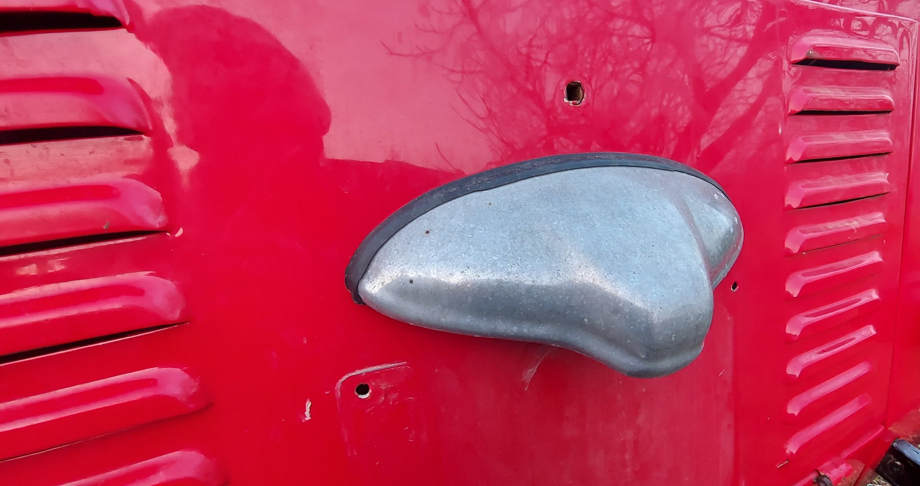

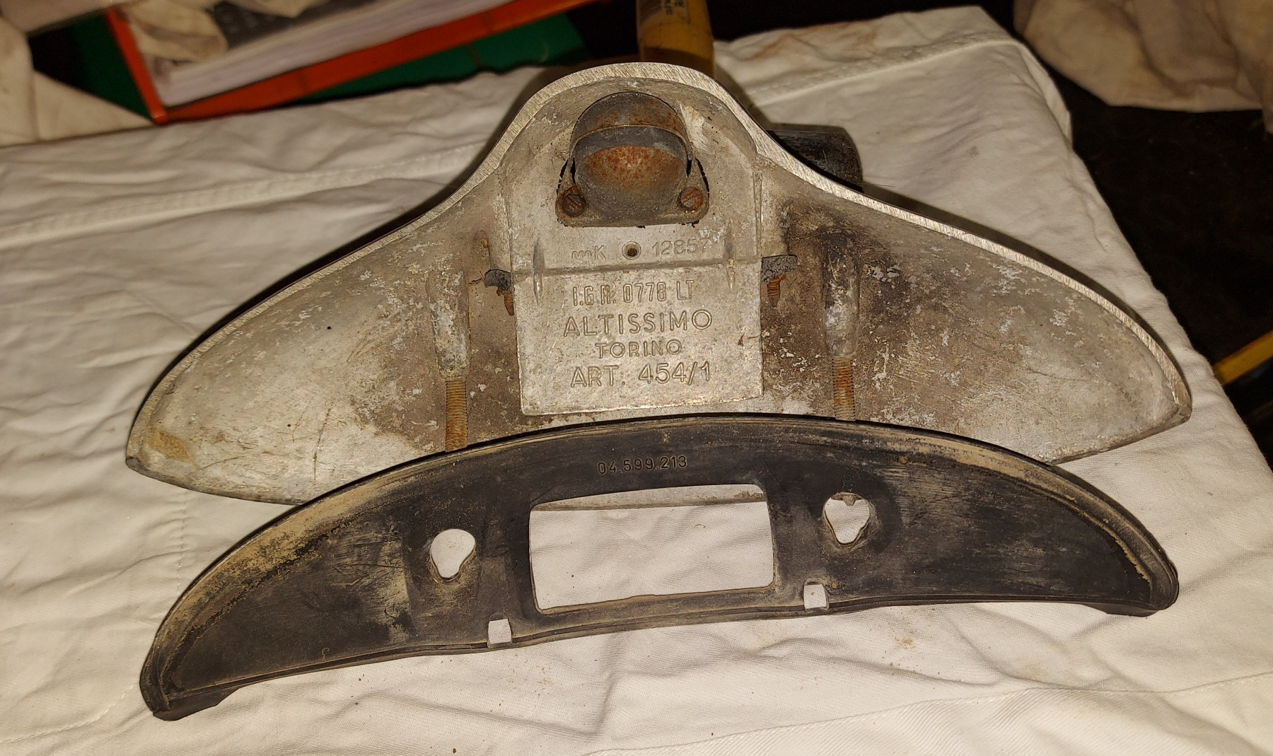

    Non si può dire altrettanto dei gruppi ottici posteriori, sostituiti con fanalini in plastica generici. :ermm:

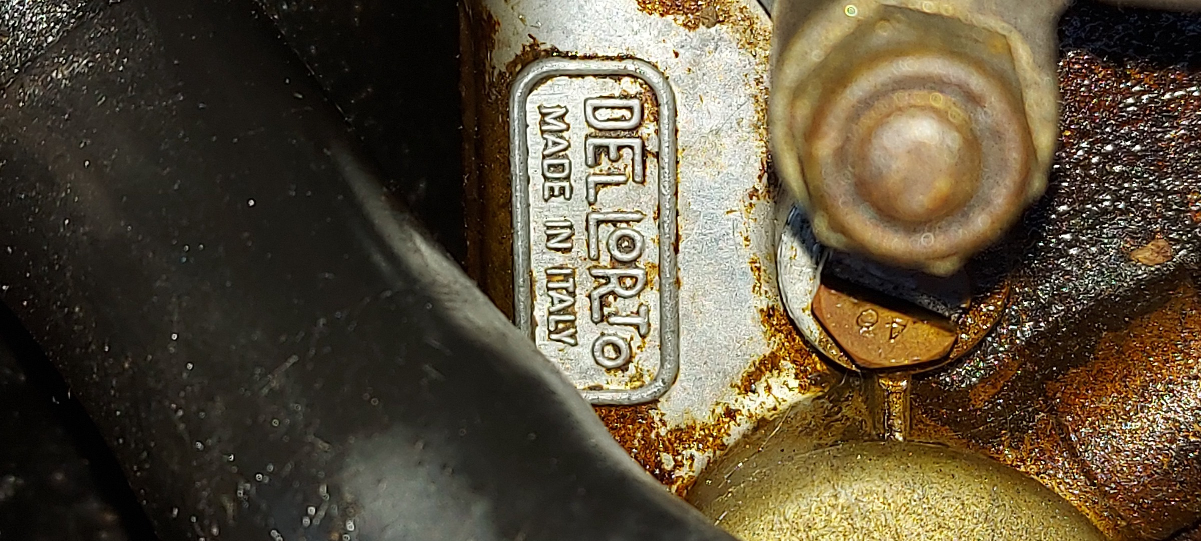

    Il carburatore è un Dell’orto

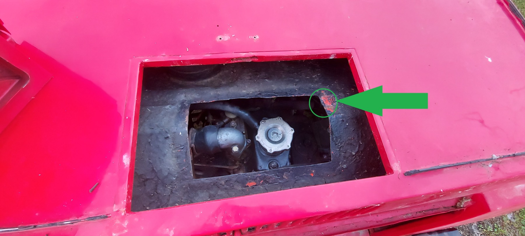

    Ma scrutando bene la carrozzeria ho trovato tracce di arancione in diversi punti…
    Che il rosso non sia il suo colore originale ?!? :S
    ..Cominciamo bene…
    …Questa volta sarà proprio dura…. :ohmy: :ohmy:

    Il carburatore sembra l’FRG 28 :woohoo:
    Scoiattolo da corsa? :laugh:
