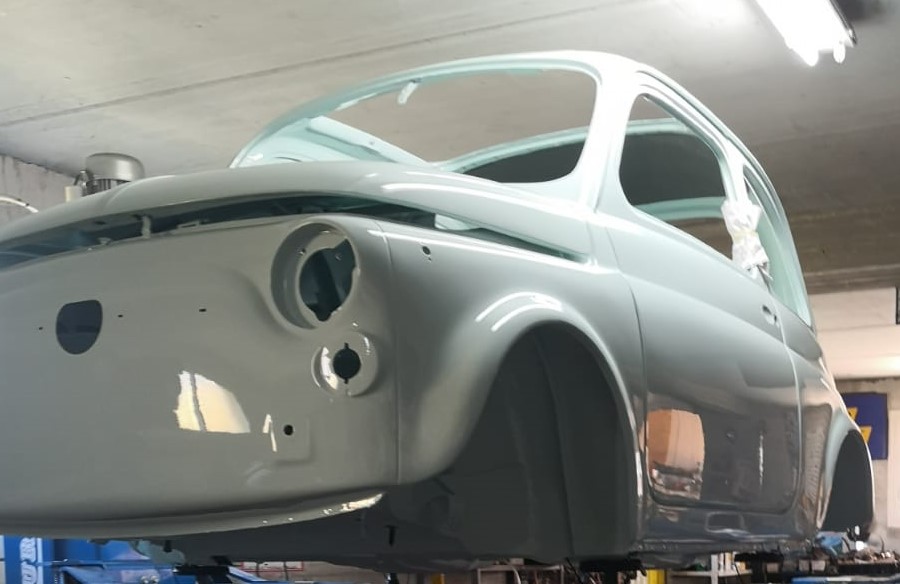

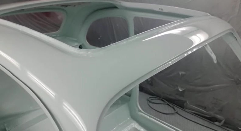

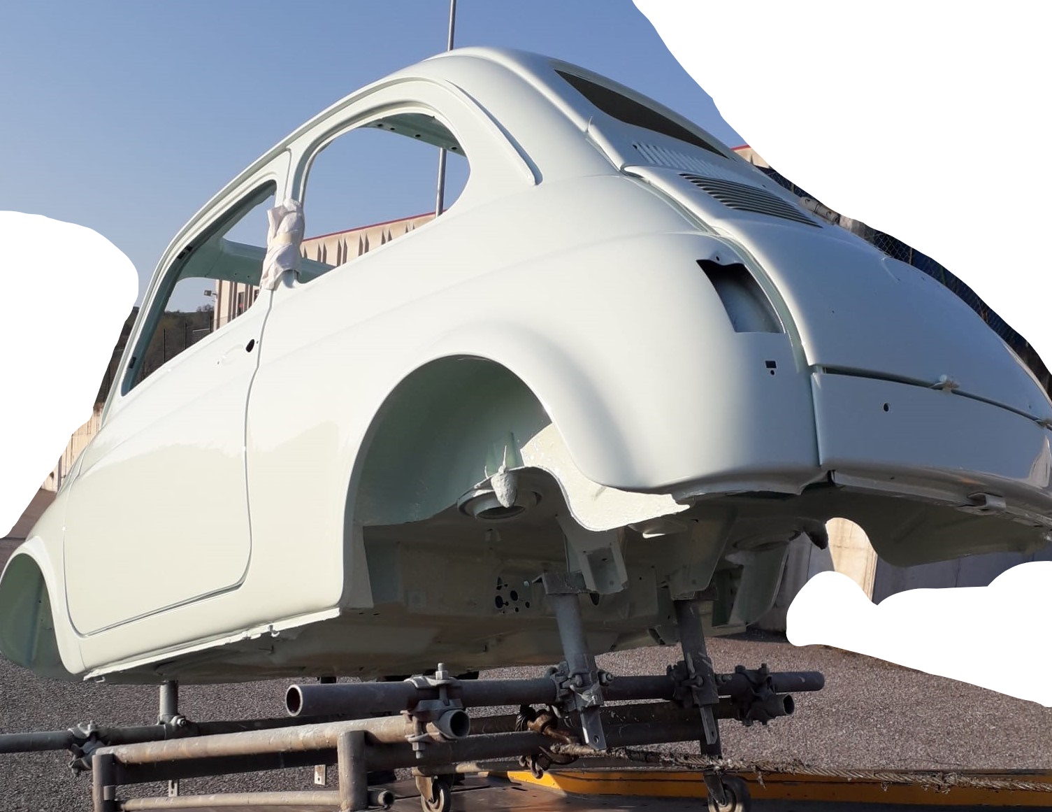

    Fufu

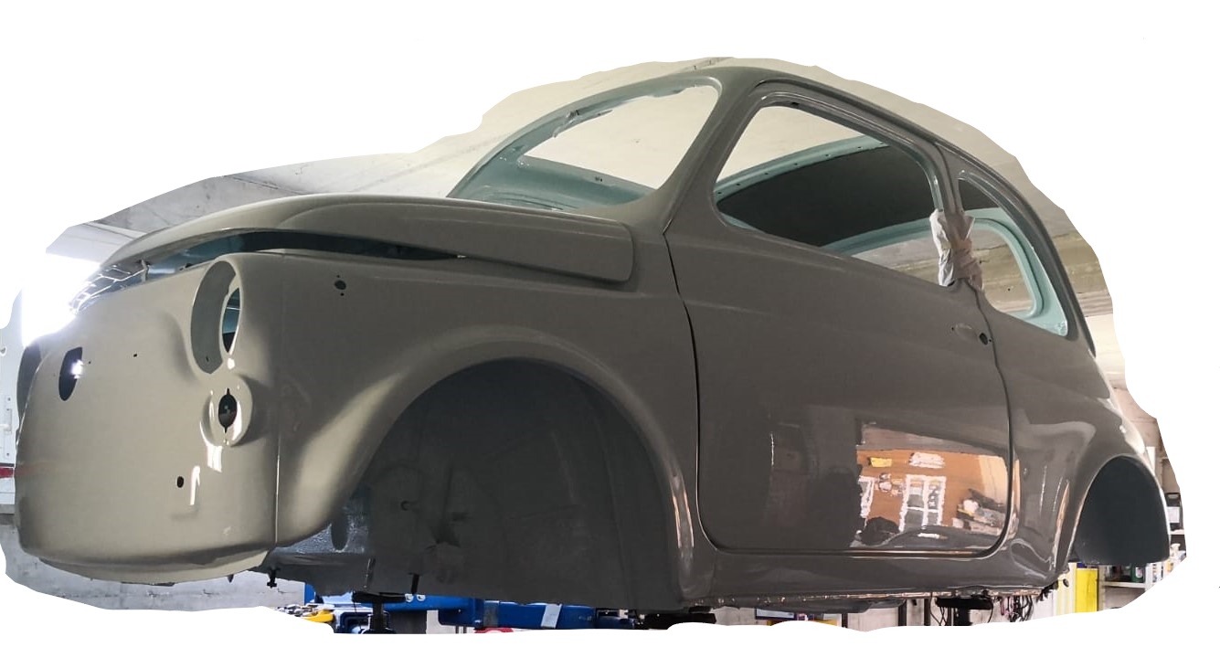

      Ciao a tutti, ecco alcune foto della macchina verniciata …
      :woohoo:
      #475516

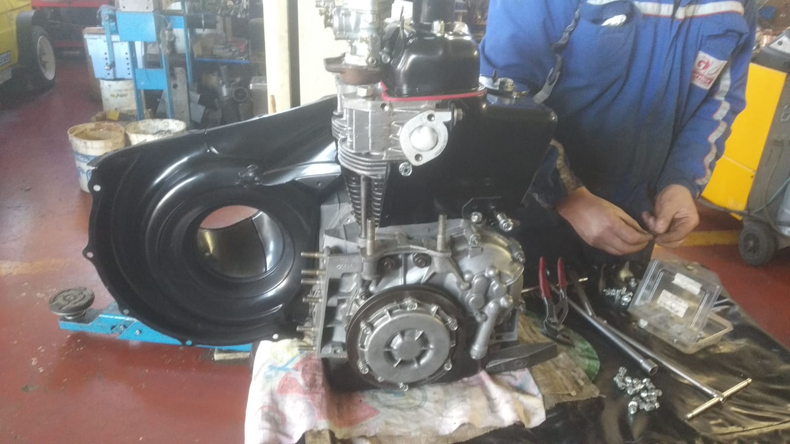

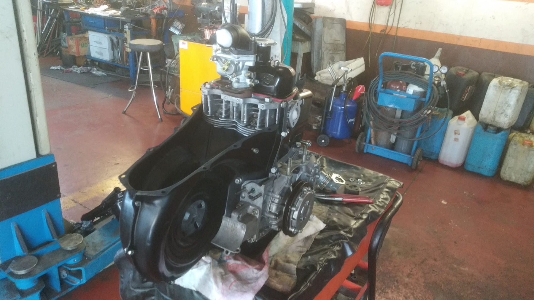

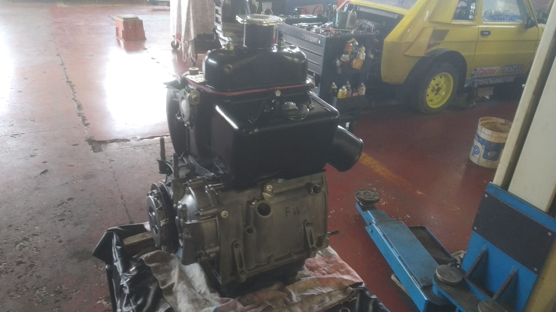

      Fufu
        Segue …
        #475517
        Fufu

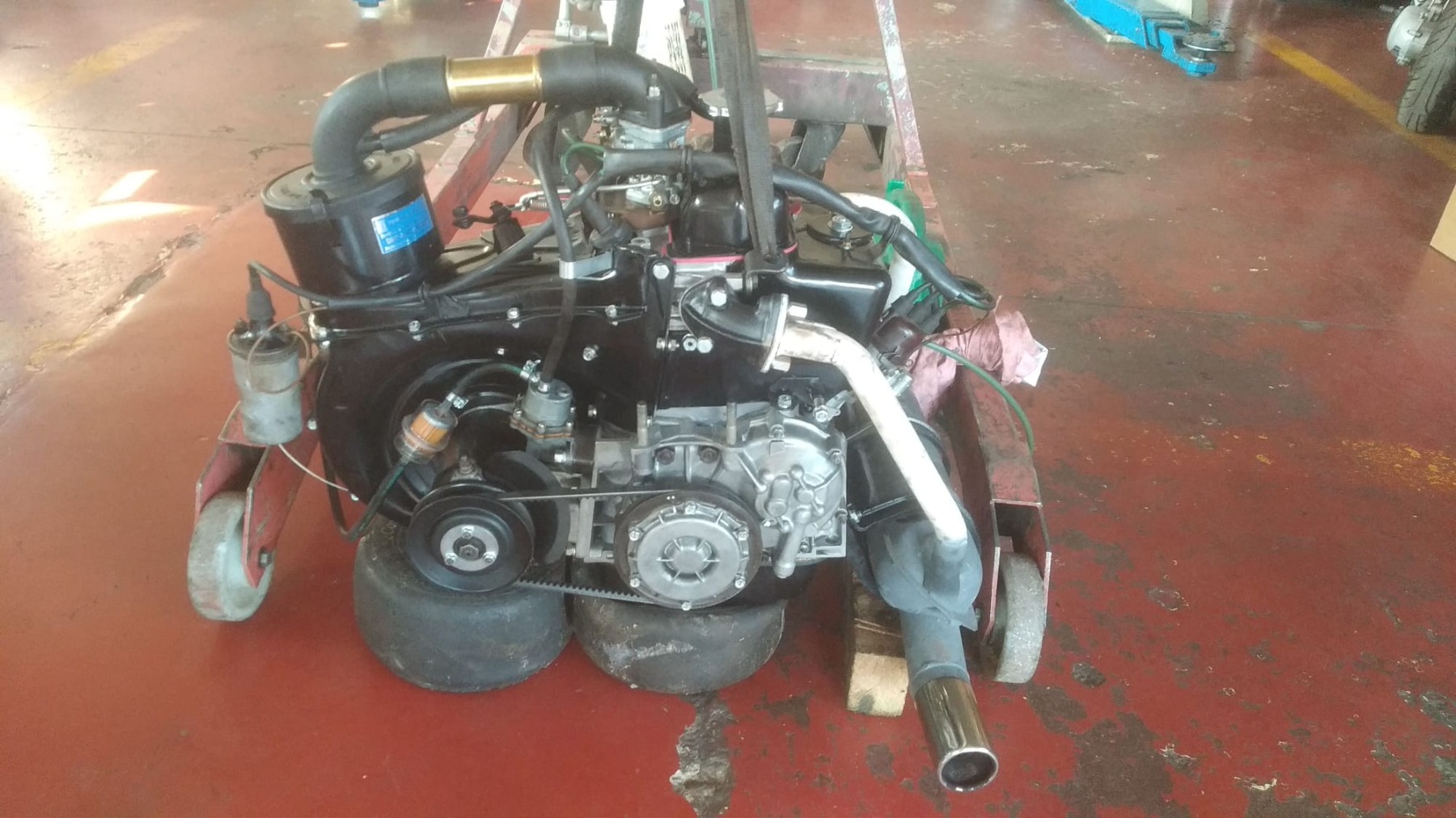

          E del motore
          Ed eccolo in tutto il suo spendore! :p
          Rimane da regolare la fase, il gioco delle valvole ed altre piccole cose, ma possiamo dire che ci siamo!
          :like
          #475519
          big.lion84
            bravo secondo me è forse il colore più bello per una 500!!!
