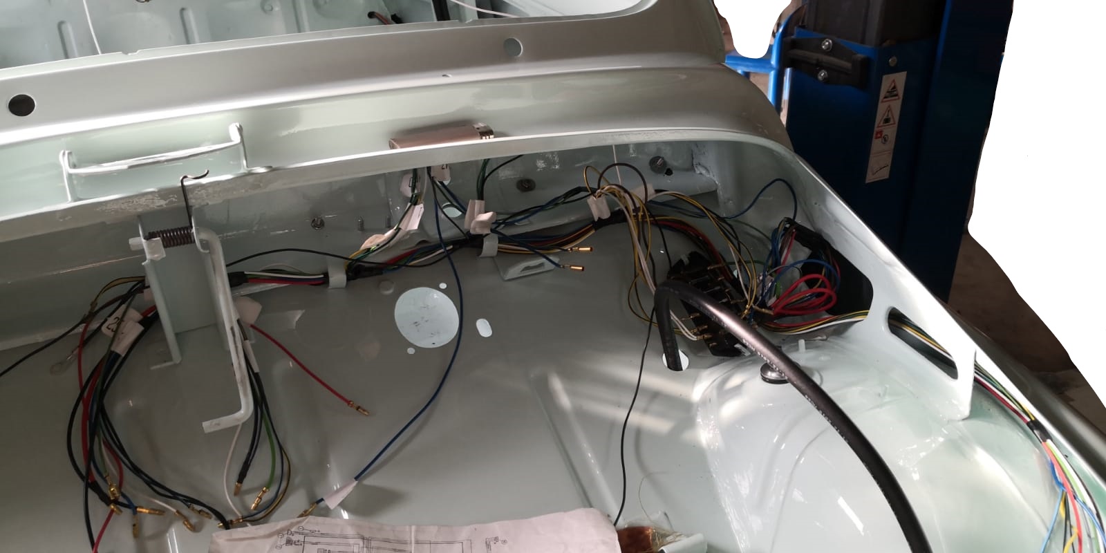

        Buongiorno a tutti amici! Inserisco le prime foto del rimontaggio della picco 500! :woohoo:
        #476289
        Fufu
          Segue …
          Ci siamo quasi!! Che felicità :woohoo: :like

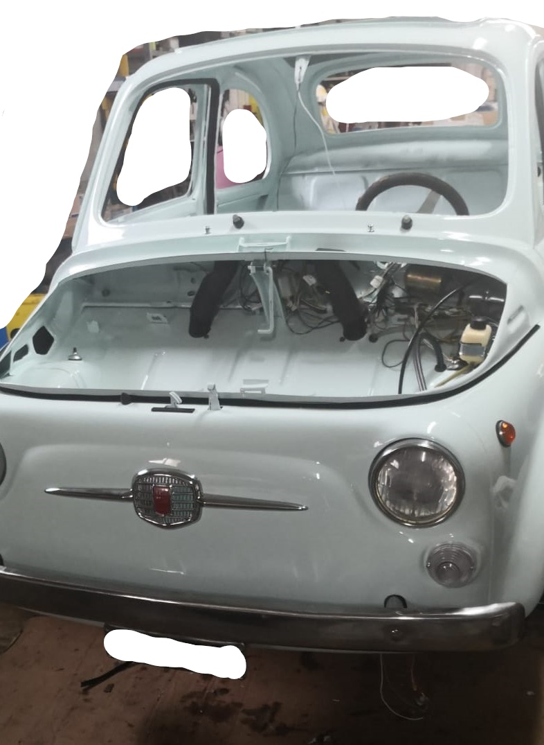

                            Buon pomeriggio a tutti amici: i lavori sulla 500 procedono, si è arrivati a questo punto …
                            I fanali, seppur dell’epoca, non mi convincono… sono opacizzati e le cornici arrugginite; molto probabilmente li farò sostituire :like
