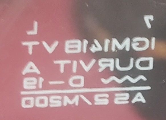

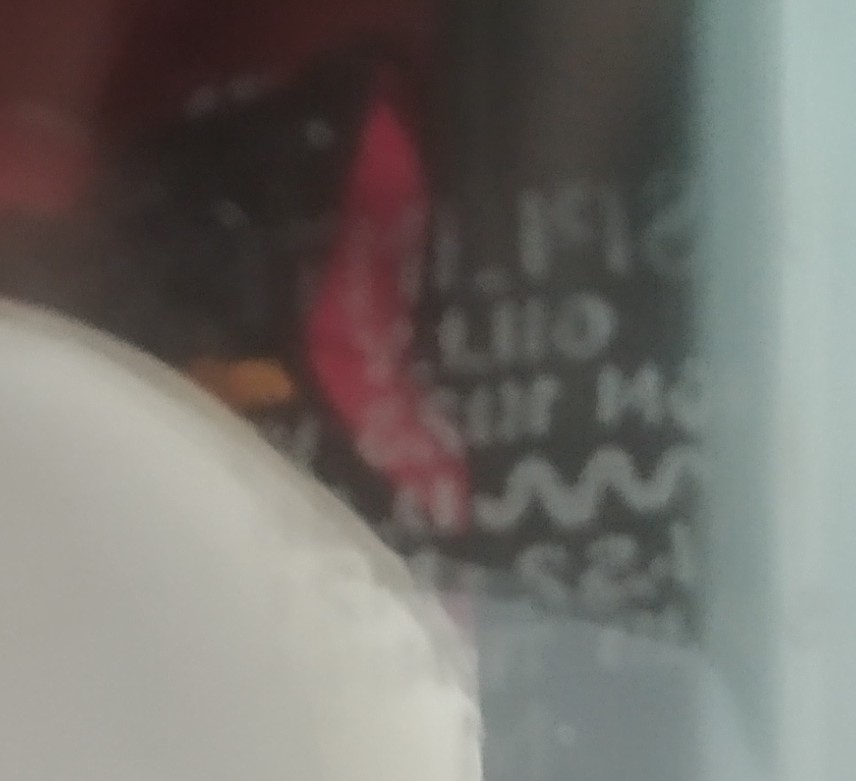

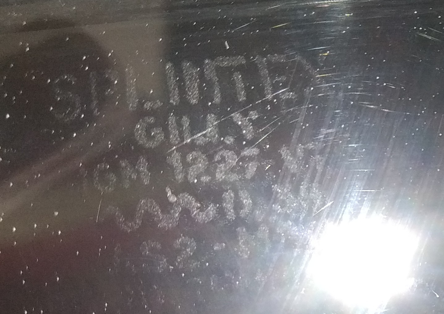

                          Vi pongo adesso un altro quesito: secondo voi i vetri della mia 500 sono tutti originali? Sono tutti del 67 ed essendo la macchina di febbraio ’68, ci potrebbe stare, ma le marche sono diverse.
                          Questo è il laterale anteriore
                          Questo è del lunotto posteriore
                          I due laterali posteriori, sempre con in numero “7” presentano invece quest’altra sigla.
                          Lascio la parola agli esperti 🙂

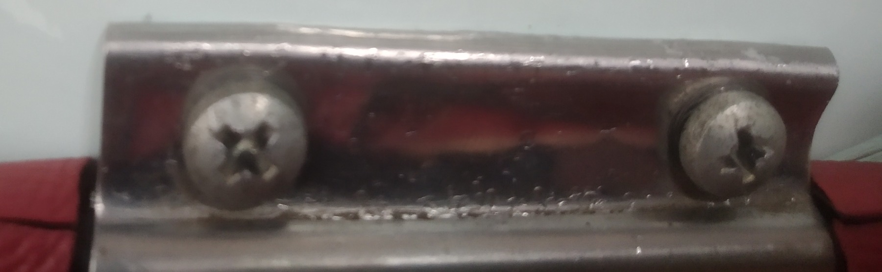

                          Fufu
                            Può essere poi che le cerniere delle alette parasole non abbiano impresse le scritte di alcuna marca?

                              i vetri dovrebbero essere tutti della stessa marca, può capitare al massimo il parabrezza diverso che è stratificato a differenza di tutti gli altri che sono temperati…
                              le alette non ne sono sicuro al 100% ma mi sembra non ci sia nessun marchio a vista…
