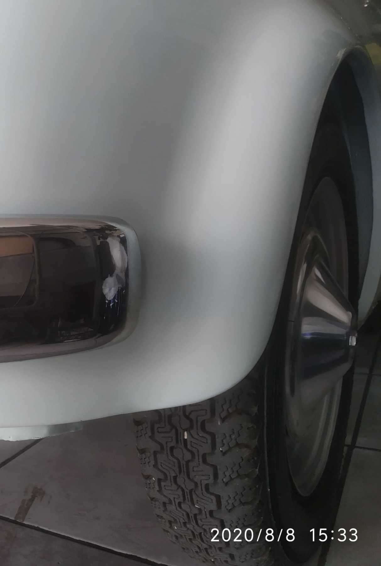

                        Buonasera a tutti, amici!
                        Un utente del forum mi ha contattato chiedendomi se cortesemente fosse stato possibile inviargli alcune foto dell’assetto con molle h19 e balestra a occhi rovesciati. Non riuscendo tramite m.p., ho pensato di aggiungerle qui, anche per mostrare altri dettagli dell’auto dopo il restauro (auspicando così di non andare Off Topic).
                        Spero di aver fatto cosa gradita all’amico utente e a tutte le persone che magari, un giorno, sfoglieranno queste pagine web. 🙂 🙂 :like

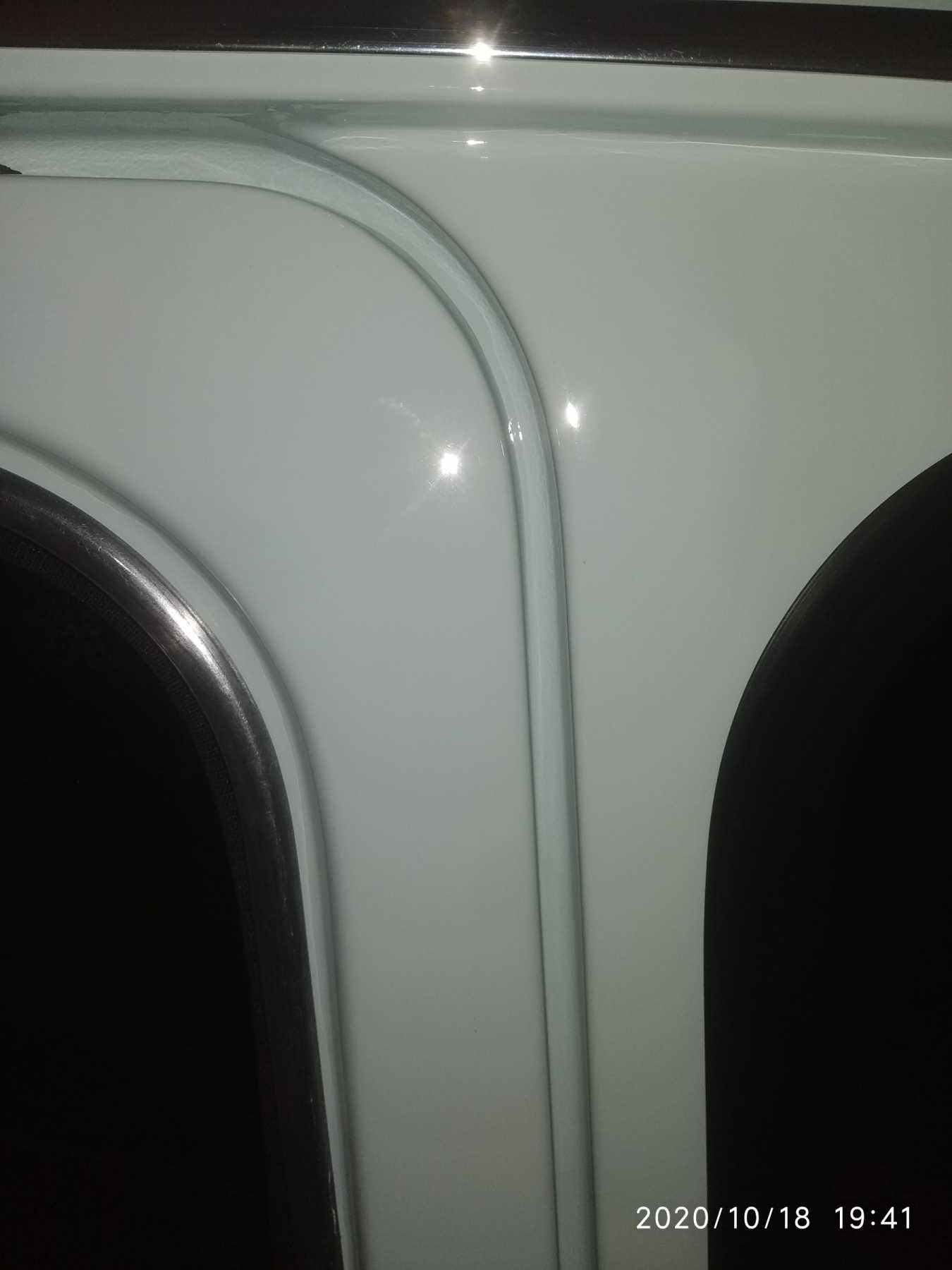

                          Fufu
                            Buongiorno a tutti e ben risentiti! :cheer:
                            La 500 va magnificamente, ho quasi terminato il rodaggio e sento già che tutti i nuovi componenti si stanno adattando e assestando. Scrivo nuovamente qui perché mi è sorto un dubbio: quale dovrebbe essere lo spazio di luce tra la porta e l’ossatura della fiancata? Per far comprendere meglio invio una foto, io ho circa 7 mm di vuoto, ma a me sembra leggermente troppo, stavo pensando di far avvicinare la porta al riscontro sul parafango posteriore mettendo una rondella dietro le cerniere, ma prima di procedere volevo avere informazioni in merito da chi, possibilmente, ha ancora tutti i lamierati originali. Grazie a tutti!! 🙂 🙂 :like
                            #489573
                            Fufu
                              Buongiorno a tutti, amici! Vi tengo aggiornati sulla situazione della portiera: ho verificato lo spazio di luce presente con un’altra 500 e risulta essere tutto ok 🙂 :-). Ora però devo sostituire le boccole delle cerniere perché si sono già consumate, possibile già dopo solo 6 mesi? Stavo pensando di effettuare una modifica e far tornire delle nuove boccole in materiale metallico… qualcuno di voi ha esperienze in merito?
