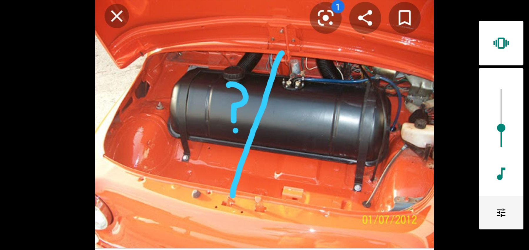

        Fufu
          Buonasera a tutti amici! Vi scrivo per chiedervi una cosa: vorrei montare un cofano anteriore originale sulla mia 500, ma prima di effettuare un acquisto vorrei sapere se il cofano originale può adattarsi sui lamierati nuovi: ho misurato tutto l’anteriore, i parafanghi e la calandra sono perfettamente in asse con la scocca, ho però un dubbio sul gancio di apertura, perché so che su molti musetti nuovi questo particolare può creare problemi; il mio, fortunatamente, risulta essere piuttosto dritto.
          Qual è dunque la distanza tra il centro della barra verticale posta dietro il lamierato plancia e il gancio stesso? Mi spiego meglio con una foto. Ovviamente chiedo a coloro abbiano un’auto con lamiere originali o, almeno, il cofano originale. Grazie mille a tutti!!! 🙂

            [/quote]
            Buongiorno forum! Qualcuno, in un attimo di tempo, potrebbe fornirmi questo dato? Vi ringrazierei infinitamente. Scusate la mia insistenza, ne ho trovato uno a 40 Euro su un sito di vendita online, a detta del mio carrozziere è in condizioni piuttosto buone e non vorrei perdere l’occasione. Perdonate dunque se sono stato troppo insistente.. Buona giornata a tutti! 🙂 🙂 🙂

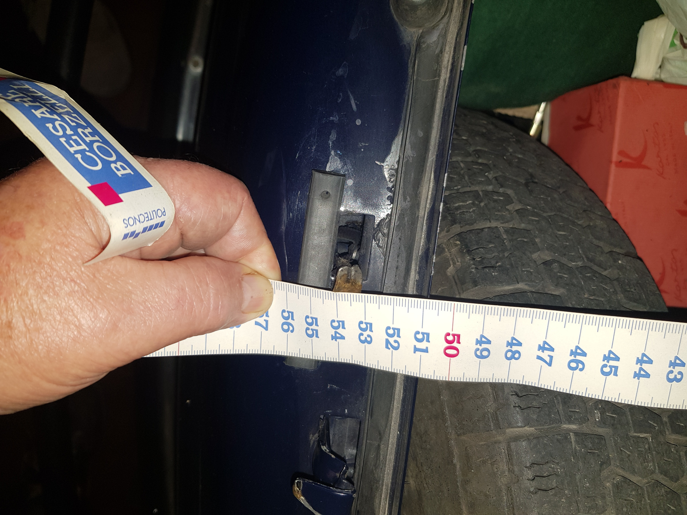

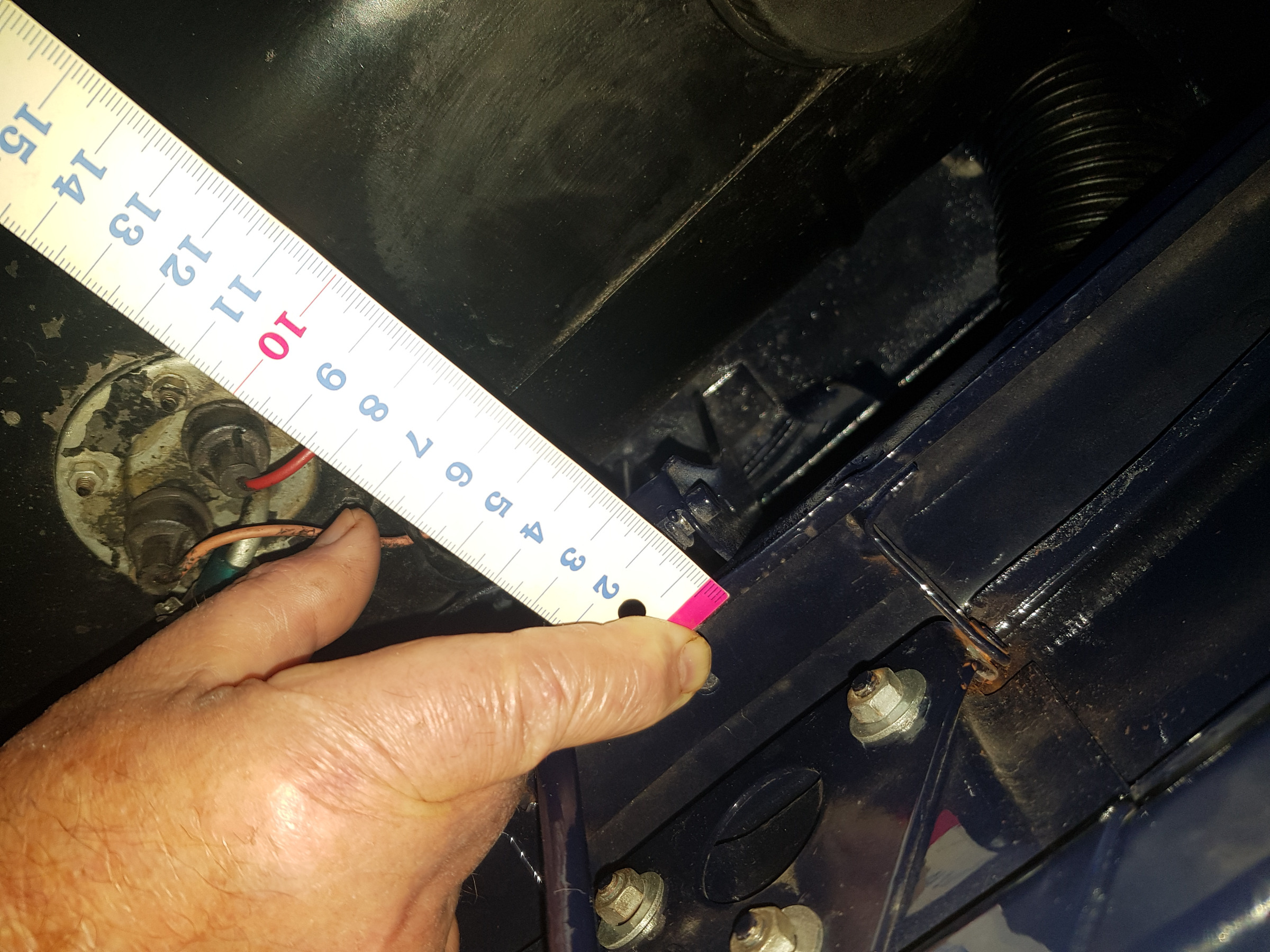

                    Gens Orsina
                      Caro Federico,
                      per smaltire il pranzo domenicale:
                      – rigatoni alla carbonara;
                      – abbacchio e patate;
                      – caldarroste;
                      – ciambelle Zibibbo e mosto di Marino;
                      passeggiata di ca. 5 chilometri (tra andata e ritorno) fino al garage dove si trova la mia 500 per prendere le misure che ti servono.
                      Spero ti siano utili (ripeto: la mia è una L di giugno 1971).
                      Buon divertimento e in bocca al lupo per tutto.

                        #491062
                        Fufu
                          Aggiornamento: ho misurato la distanza tra la parte inferiore della cerniera e il gancio della calandra, facendo attenzione a posizionare il metro nelle posizioni esatte come nelle foto di Giovanni, beh, la misura è identica! Sono molto soddisfatto di ciò, per una volta i lamierati di nuova produzione mi stupiscono (in bene). Ringrazio ancora una volta Giovanni per la sua disponibilità 🙂 e, a questo punto, comprerei il nuovo cofano dell’epoca. Con un po’ di fortuna tutto dovrebbe combaciare, speriamo bene 🙂 🙂 :-). Buona serata e buona domenica a tutti voi!
