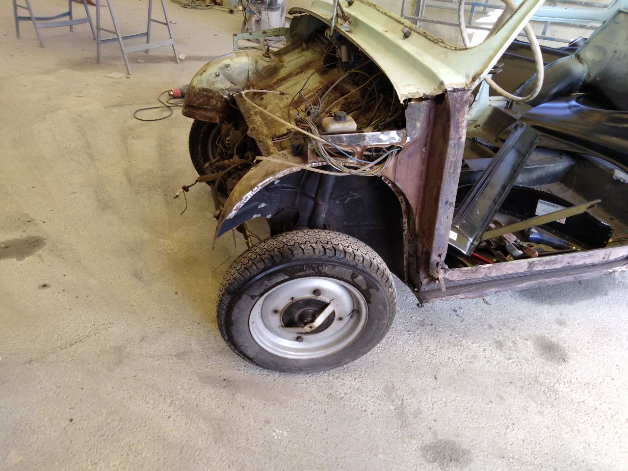

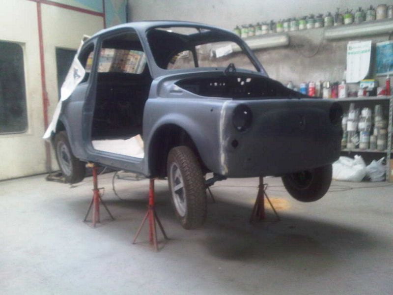

            Buongiorno a tutti, forum! Ieri pomeriggio sono andato dal carrozziere, il quale sta preparando le portiere e i cofani anteriori e posteriori per la verniciatura. La scocca in se, invece, ha bisogno di alcuni ritocchi finali, come la sigillatura di tutte le fessure e l’applicazione di anti-rombo nel sotto scocca. Per quanto riguarda il motore, invece, in questo momento è in fase di rimontaggio, e lunedì prossimo il carrozziere mi dovrebbe restituire i carter che ho fatto riverniciare con l’ormai nota miscela 70% lucido, 30% opaco. Nel frattempo che i lavori avanzano, proseguo il percorso fotografico inserendo un paio di foto che raffigurano l’auto priva dei propri lamierati arrugginiti (foto risalenti all’inizio del restauro)scocca3.jpg scocca4.jpg scocca2.jpg scocca.jpg scocca5.jpg
            #457487
            Fufu
              Secondo voi in che condizione si trovava la macchina?
              Aggiungo: a parte la calandra, i lamierati erano tutti originali!
              #457488
                Con tanta ruggine :laugh:

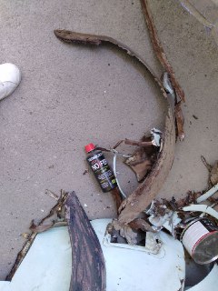

                      [quote=”cb73″ post=343185]Con tanta ruggine :laugh:[/quote]

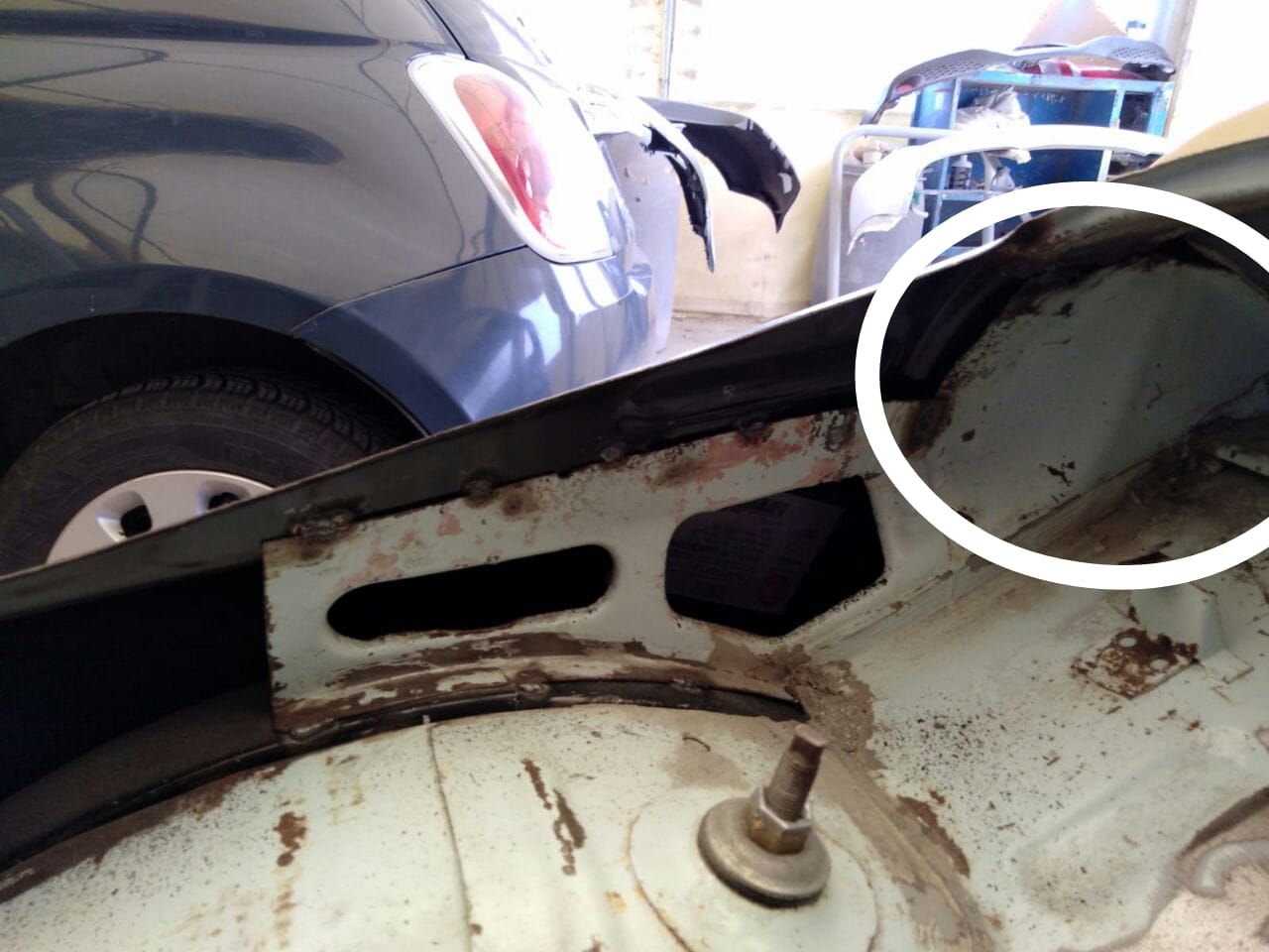

                      :laugh: Beh hai ragione: guarda questo passa-ruota esterno in che condizioni era :whistle: :whistle: passaruota.jpg

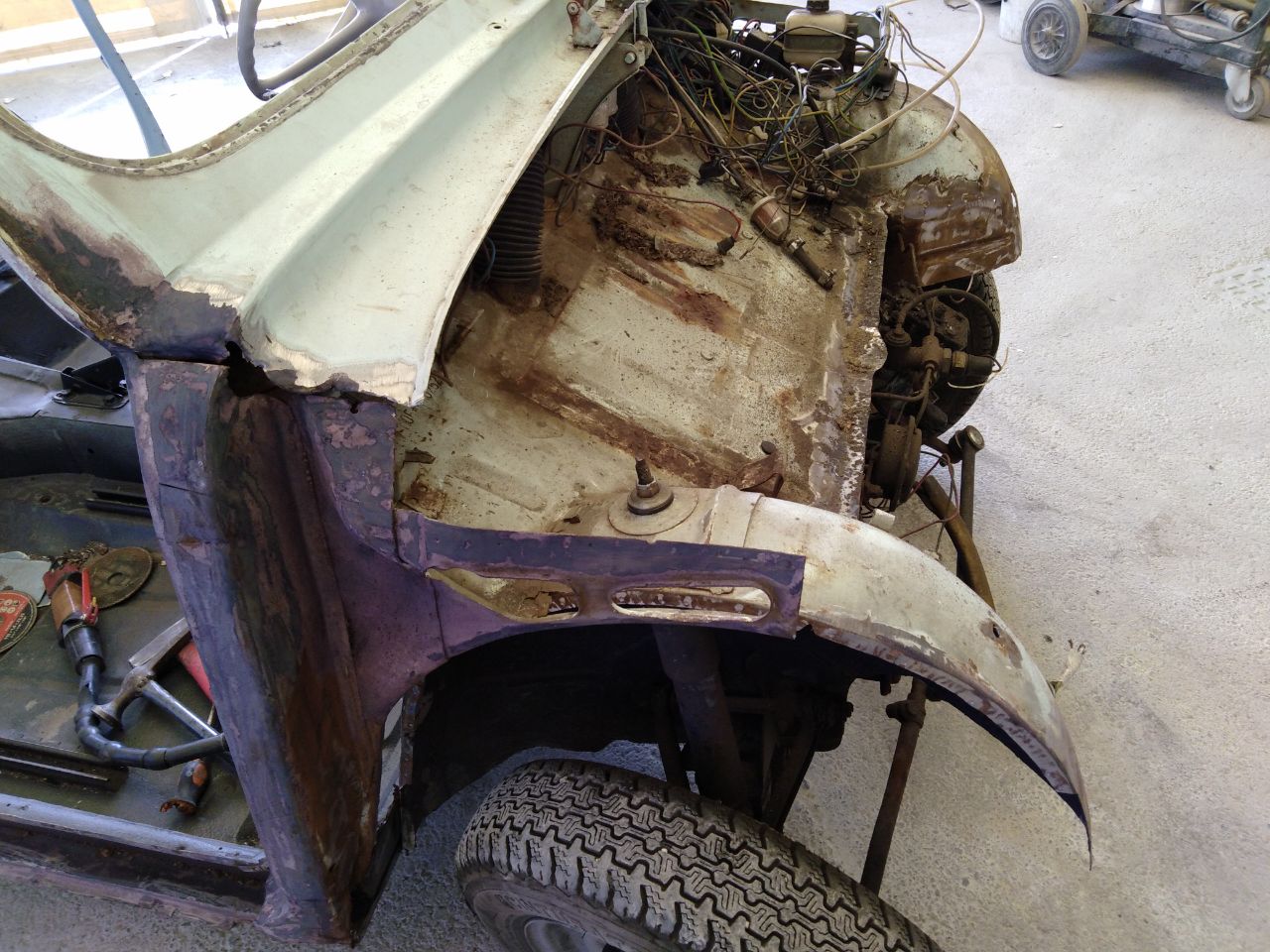

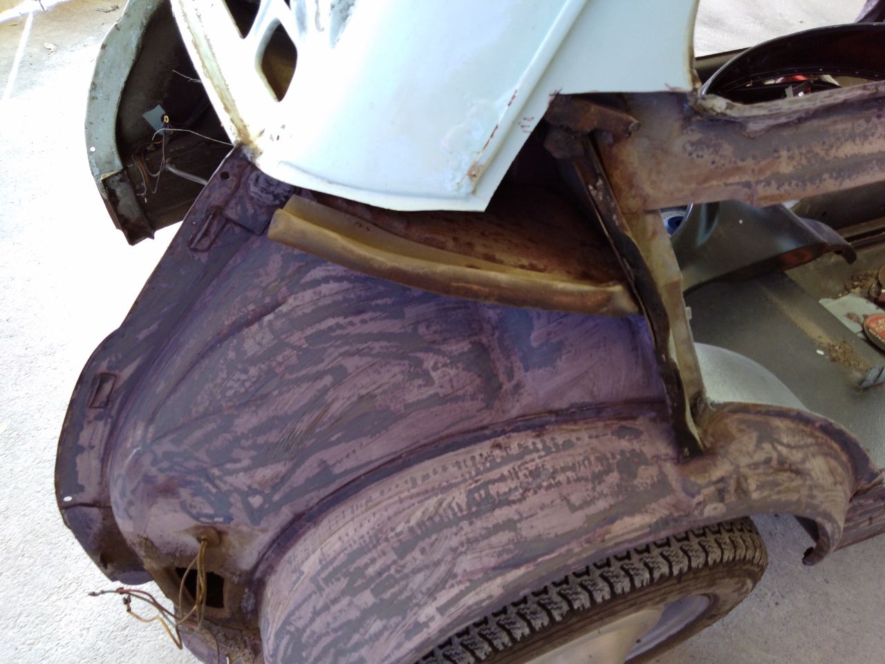

                        Adesso mi viene un quesito da porvi: perché in molte vetture restaurate, il lamierato di giunzione tra parafango anteriore e scocca della vettura non combacia quasi mai? Allego alcune foto così da essere più esplicito
                        #457595
                        Fufu
                          Nella seconda foto (con lamierato mai sostituito) il tutto combacia; nella prima (nel corso del restauro) no.

                              #457732
                              Fufu
                                [quote=”FUFU” post=343254]Adesso mi viene un quesito da porvi: perché in molte vetture restaurate, il lamierato di giunzione tra parafango anteriore e scocca della vettura non combacia quasi mai? Allego alcune foto così da essere più esplicito [/quote]
                                Buona domenica forum, qualcuno sa rispondermi? E poi, è necessario che queste due lamiere ricombacino nuovamente? 😀
                                #457849
                                  Purtroppo non so aiutarti e spero che arrivino risposte, il tuo quesito ha incuriosito anche me.
