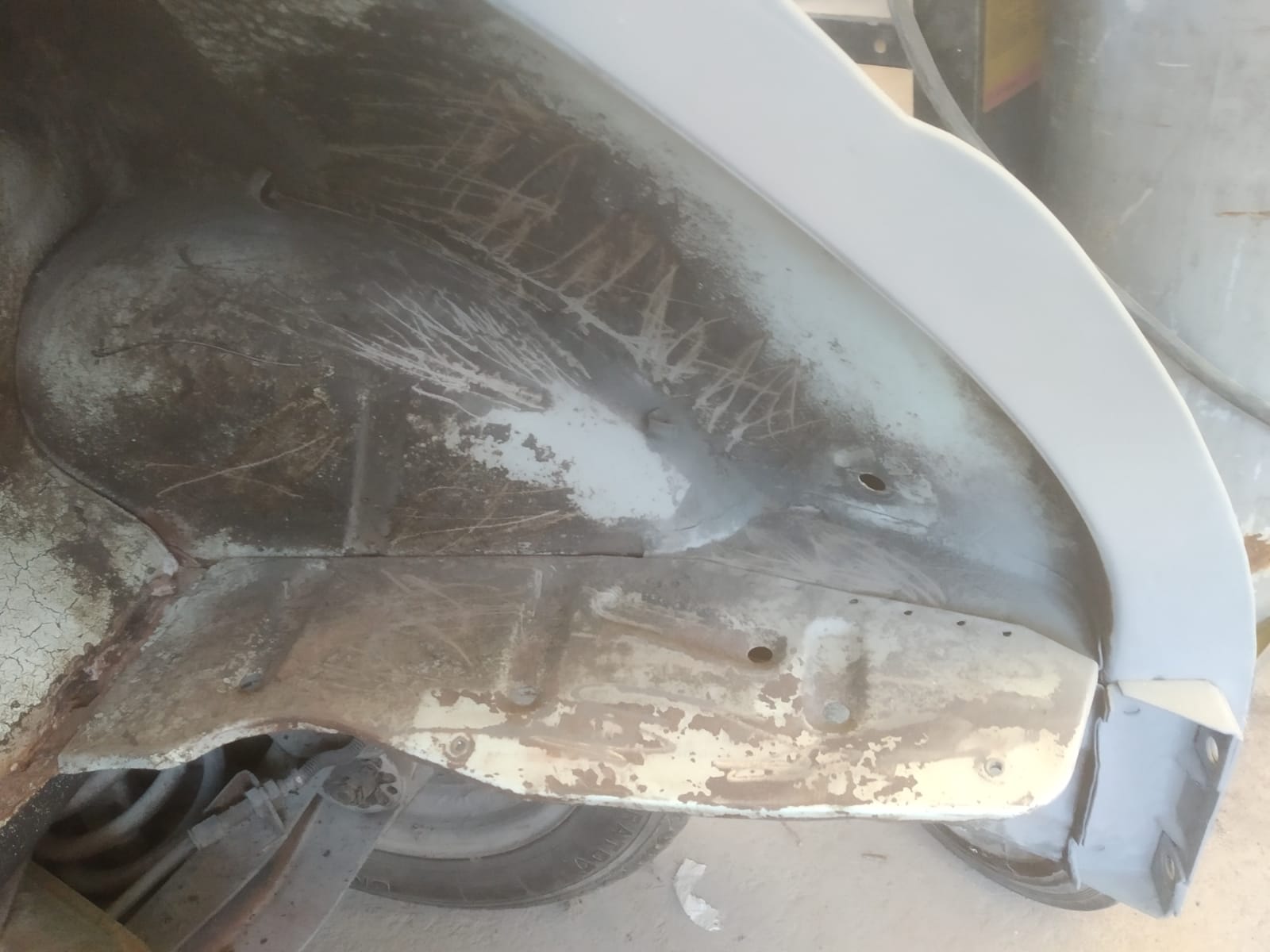

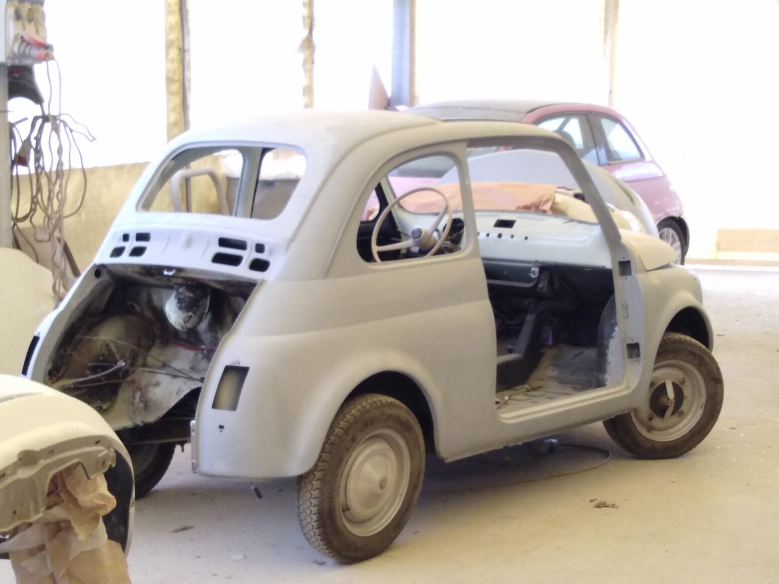

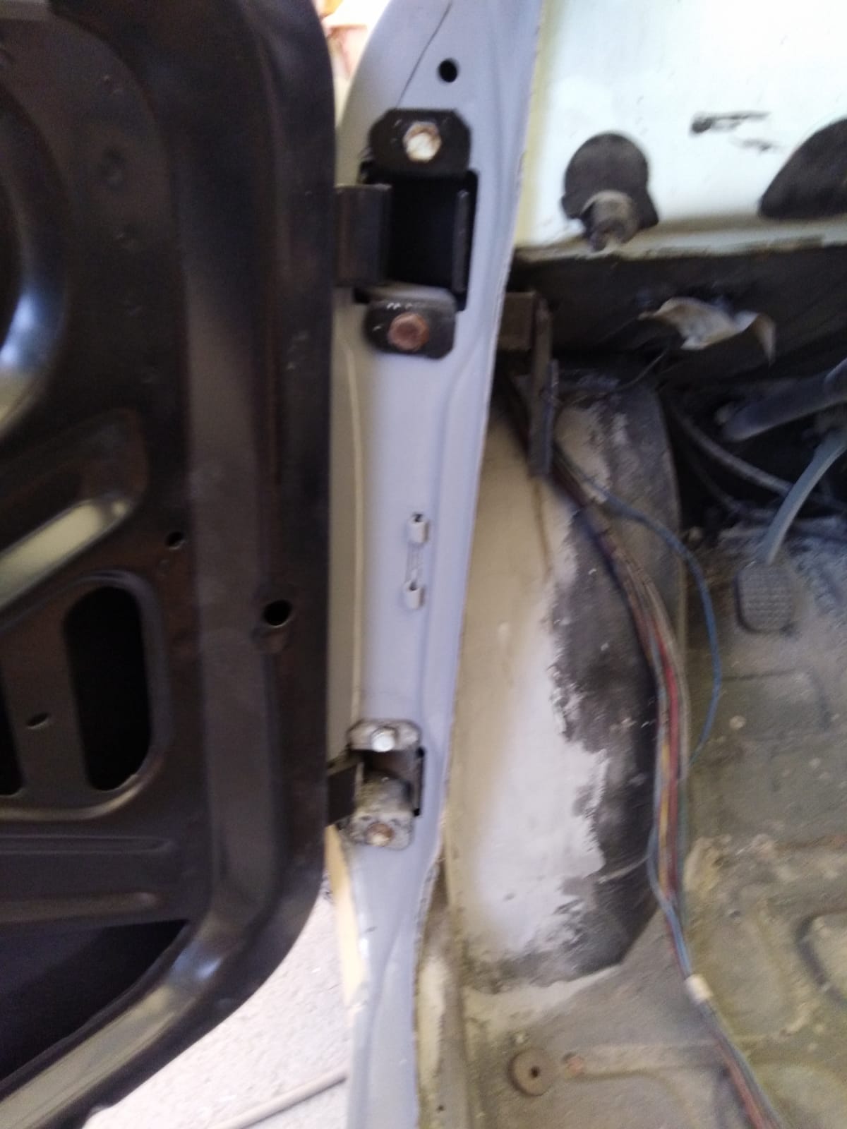

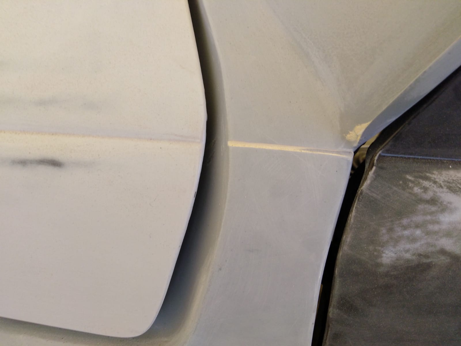

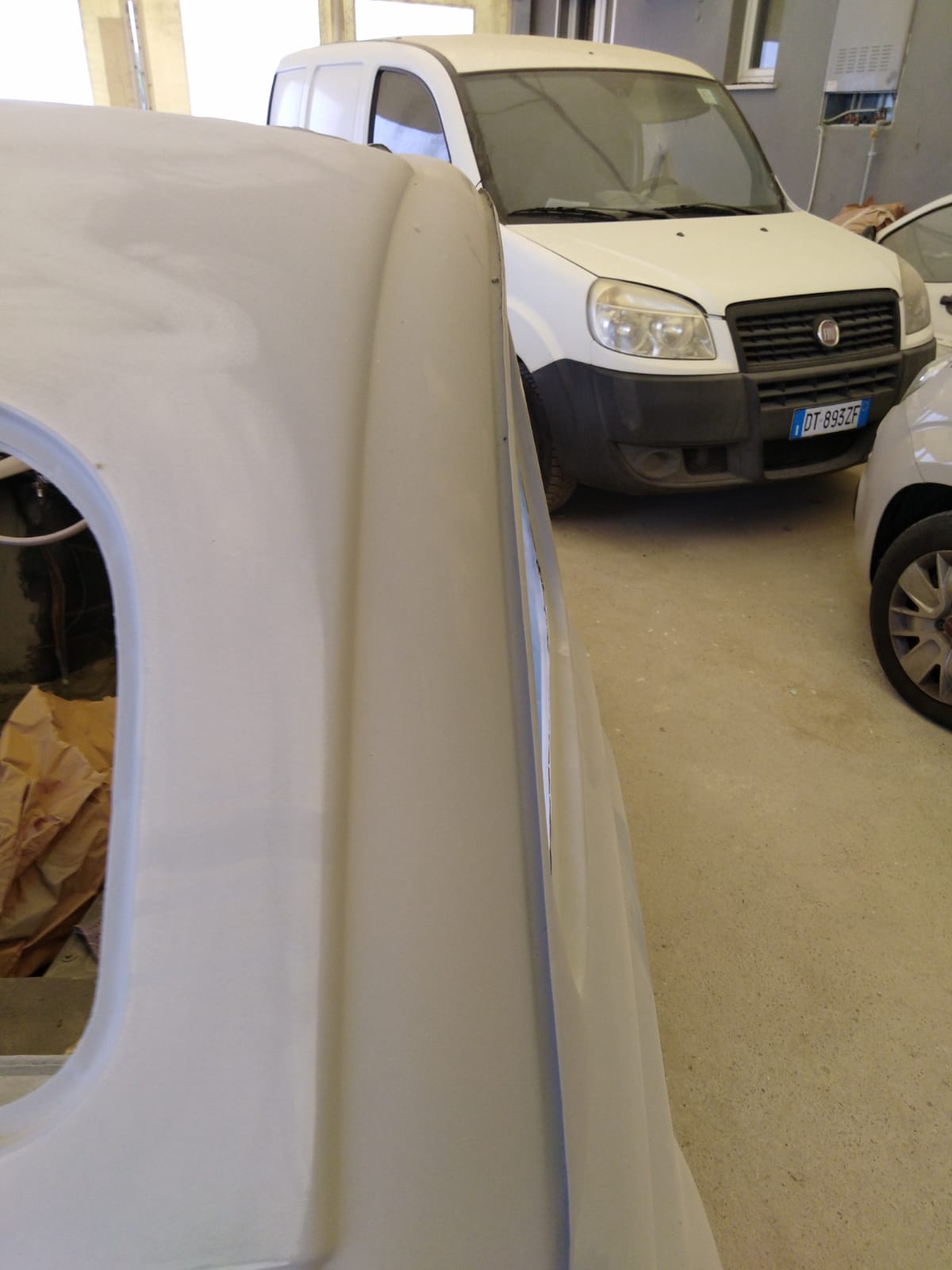

          E come vi avevo promesso eccovi alcune foto sui lavori in corso: il carrozziere sta dando veramente gli ultimi ritocchi all’auto, come ad esempio l’applicazione dell’antirombo sul sottoscocca e l’allineamento delle linee delle portiere e del cofano anteriore. I carter motore non sono stati ancora verniciati, poiché il preparatore si sta applicando maggiormente sulla carrozzeria in sé. Eccovi alcune foto. Cosa ne pensate?

                Dai forum, giù con i commenti e/o critiche 😉 😀
                #458231
                  Criticare un lavoro del genere è difficile :laugh: :laugh:
                  Dai che stai facendo un ottimo restauro :like

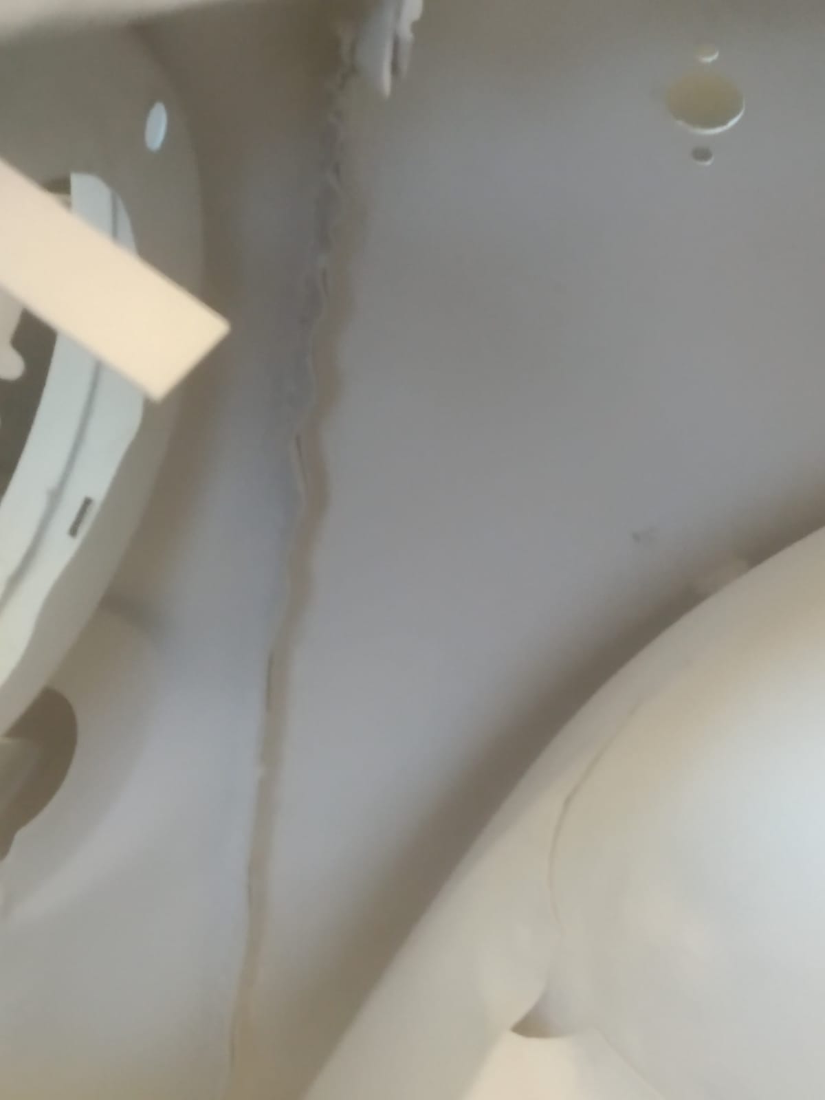

                    #458937
                    Fufu

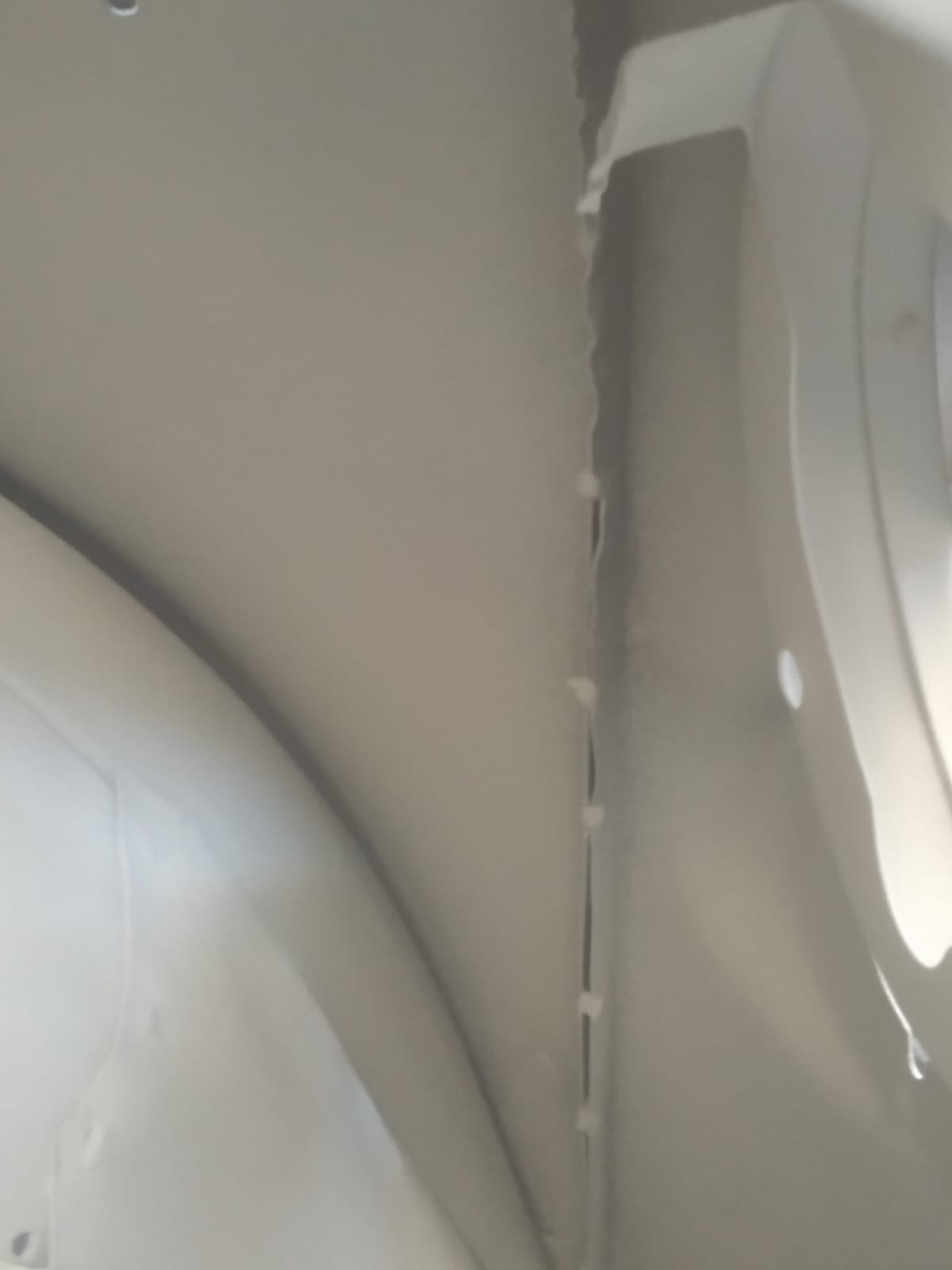

                      Ed eccoci nuovamente qui forum: ieri pomeriggio sono andato dal carrozziere, il quale ha dato il fondo nel vano anteriore dell’auto e sulle portiere nuove. La parte posteriore procede invece un po a rilento: il preparatore, mentre stava rimuovendo l’antirombo originale dalla macchina ha scoperto un buco di medie dimensioni sullo schienale posteriore della cinquina; oltre a ciò il supporto para-calore per la marmitta (non so se si chiami così :P) ha perso alcuni punti di saldatura, per cui andrà risaldato. Parlando poi della calandra, è normale che quei punti di saldatura che la ancorano ai parafanghi siano così pochi (se sono pochi)? Eccovi alcune foto che ho scattato. Sotto con commenti amici :like :laugh:
                      #458941
                      Fufu
                        Dettaglio della saldatura laterale della calandra
                        #458943
                        Fufu
                          Ed infine, il para calore (quasi) saltato via. 43620fd6-b723-493a-9bb2-4016ea8fa605.jpg Scusate se ho fatto molti messaggi, ma le foto non entravano tutte in uno solo …

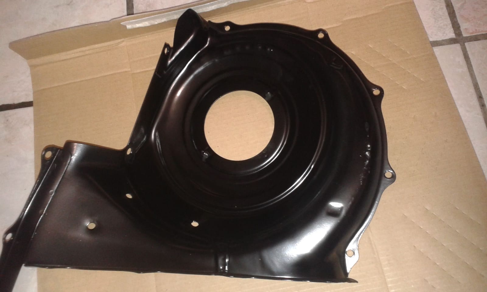

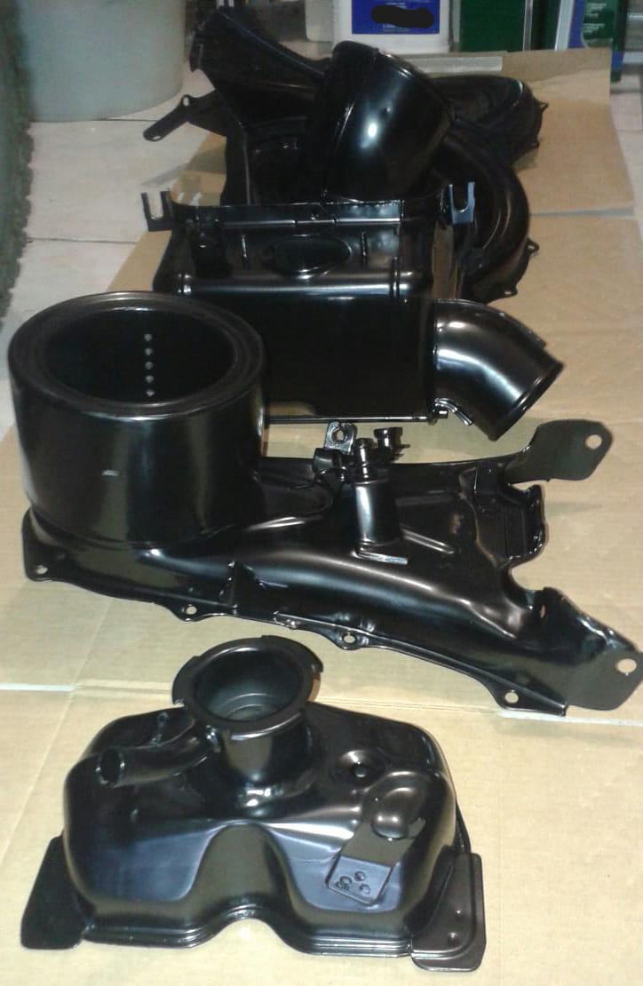

                          #459065
                          Fufu
                            Ed eccovi, come promesso, le foto dei carter motore appena ritirati dopo il lavoro completo di sabbiatura e verniciatura. I pezzi sembrano molto ben riusciti: la tinta pare corrispondere al classico 70% nero lucido – 70% nero opaco.
                            Peccato per quest’ultimo carter in cui parte della vernice è saltata via … ovviamente è stato già riportato in carrozzeria 😛 5.jpg
                            Cosa ne pensate? Come sono venuti? Grazie ancora a tutti per il supporto che mi state dando! 🙂

                            #459068
                              Ottimo lavoro, i carter sono proprio belli.
                              Per quello che riguarda la tua domanda relativa ai punti di saldatura non saprei, controllerò sulla mia Grigia che ha ancora la calandra originale.

                                #459081
                                  Ho fatto un paio di foto, anche se non si vede molto ti confermo che i punti di saldatura sono simili ai tuoi.
