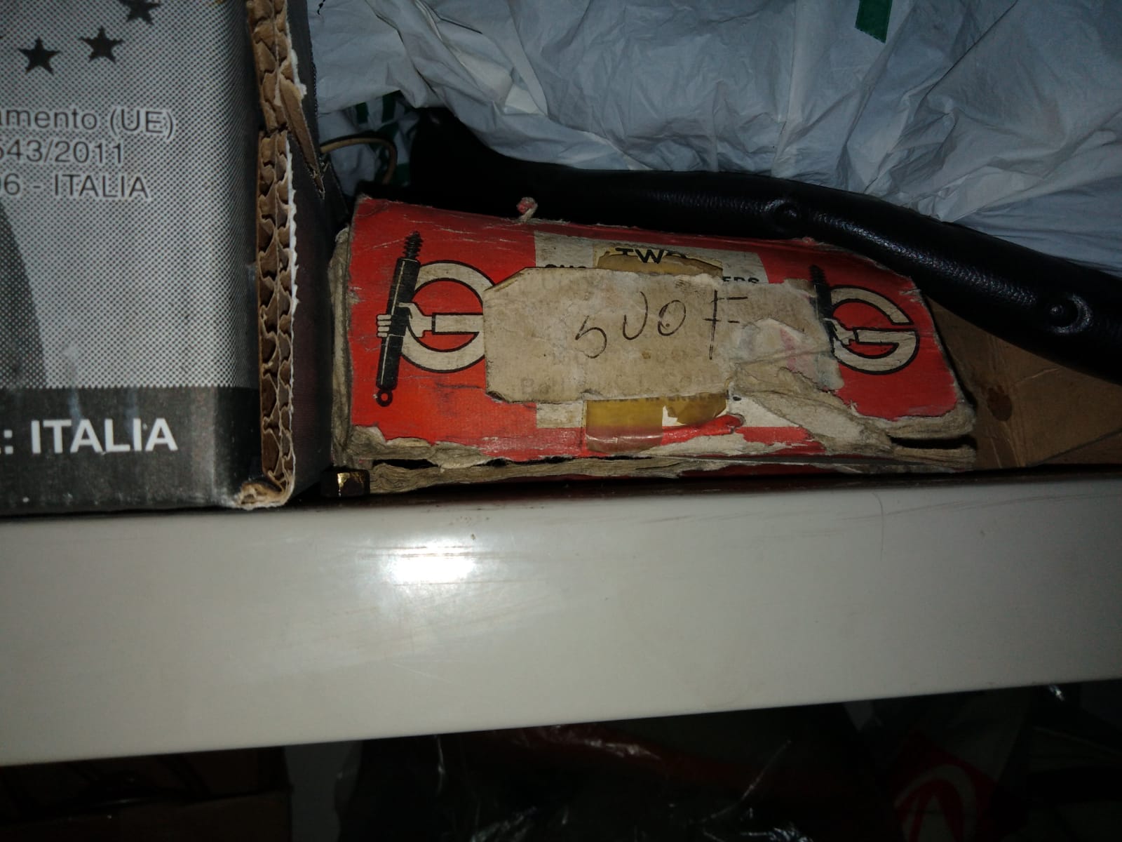

        Ed eccoci di nuovo qui, scusate per il periodo di assenza ma questi ho avuto molto impegni. In ogni caso ho scattato le foto che vi dicevo, ecco:

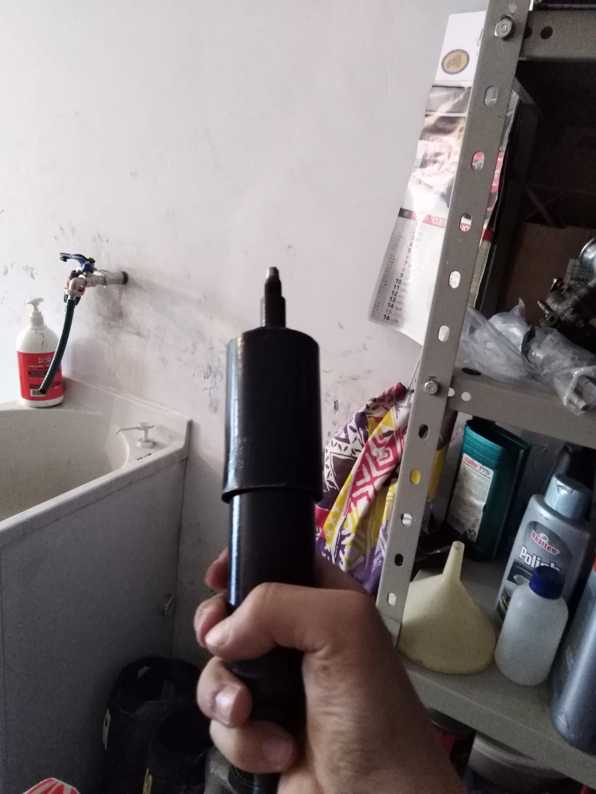

        Gli ammortizzatori RIV

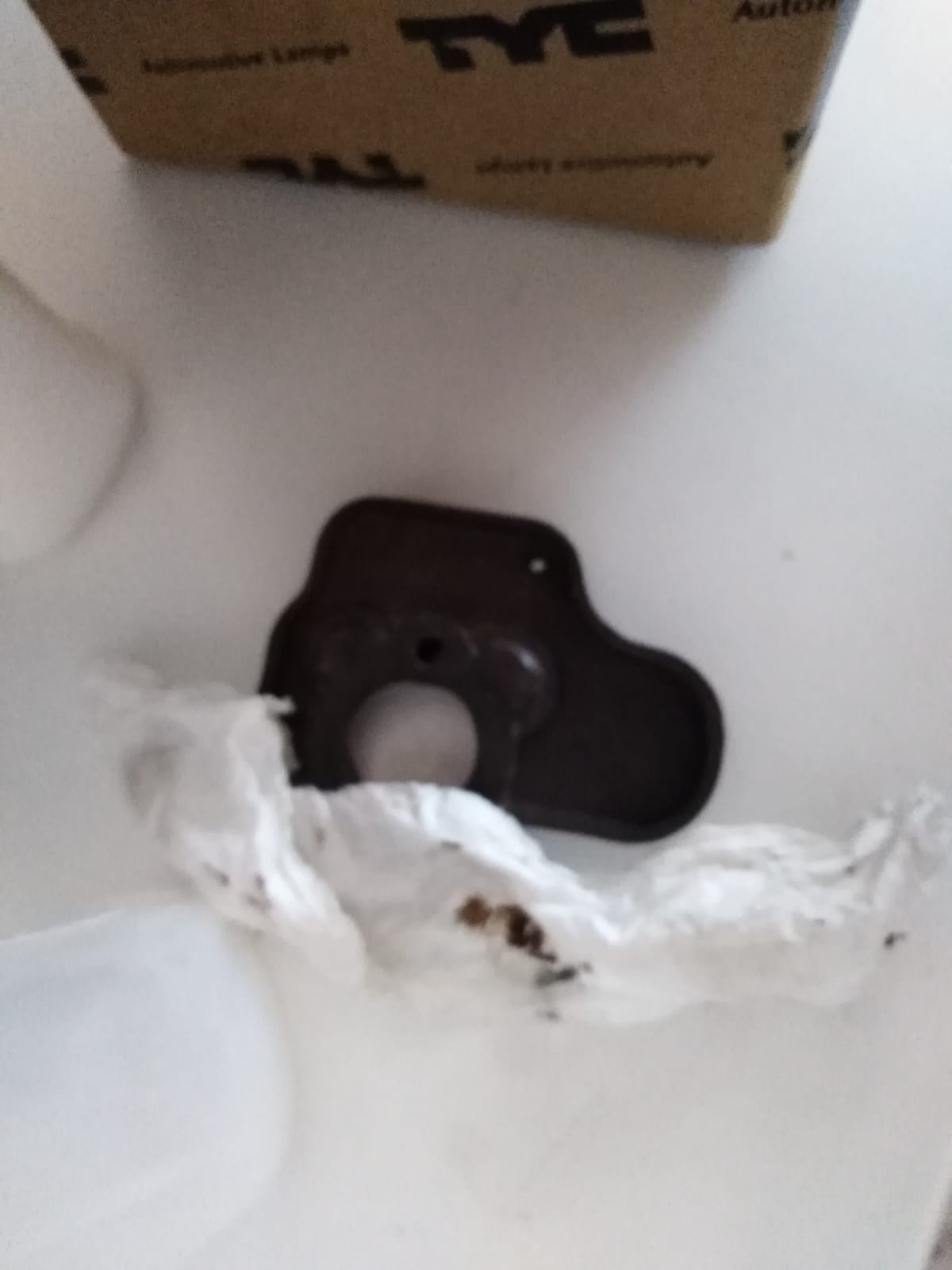

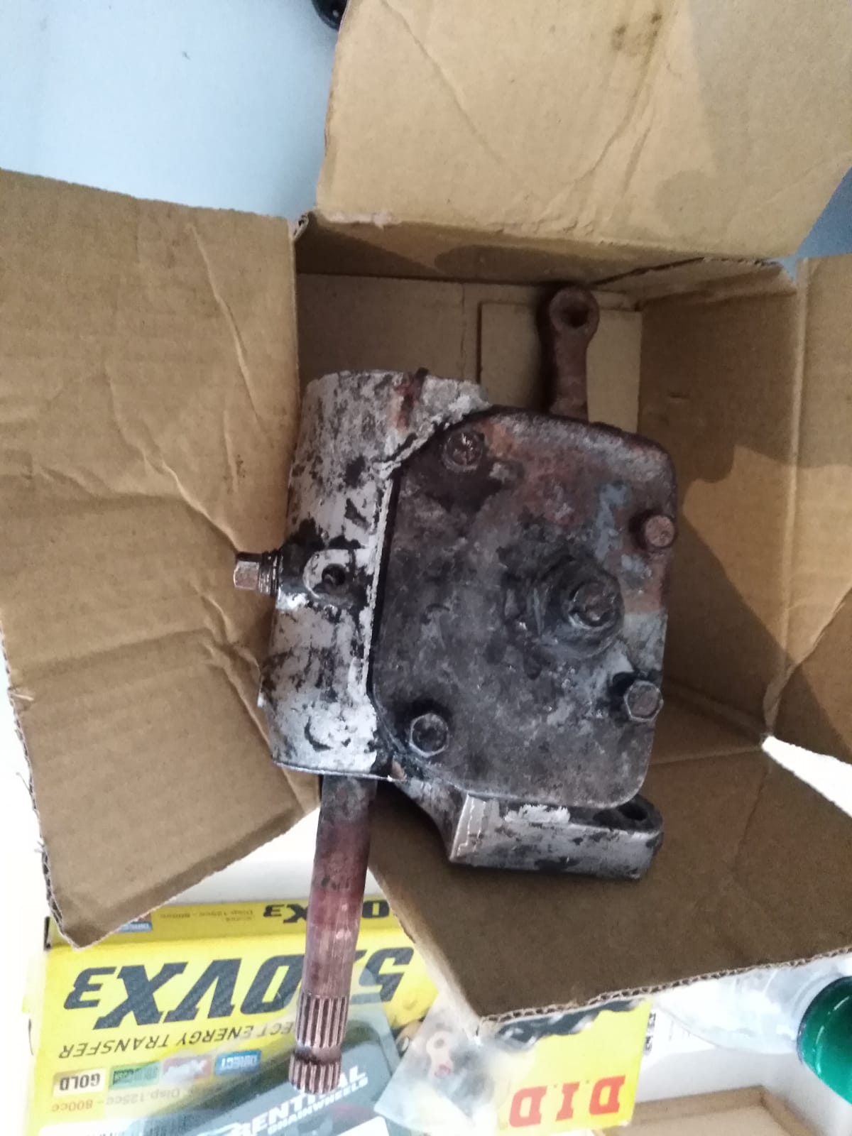

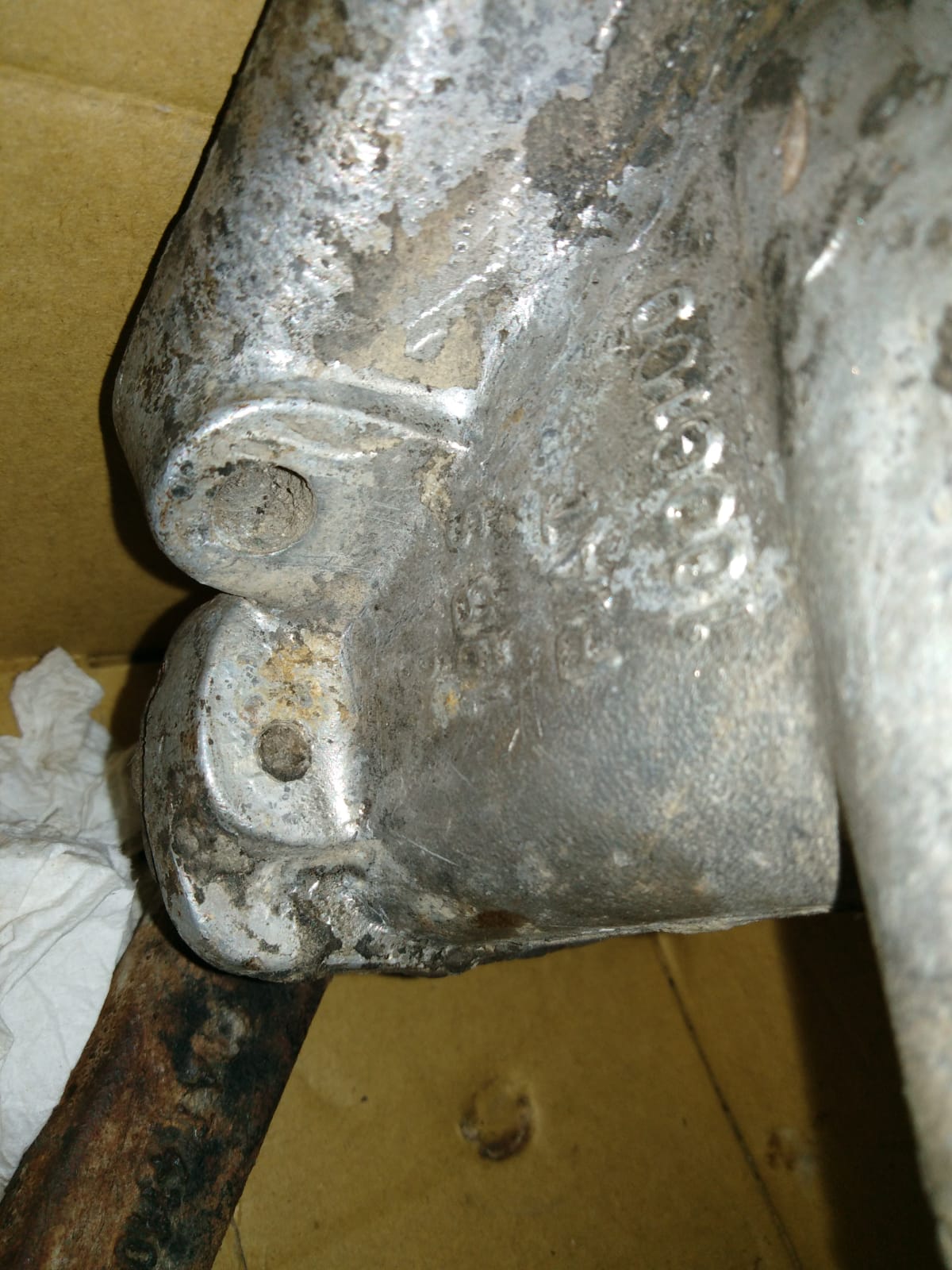

        E altri dettagli che ho acquistato proprio oggi, come una scatola dello sterzo da revisionare ma almeno priva di gioco e la basetta in bachelite del carburatore weber imb 28
        Ecco qui vi volevo chiedere: la scatola dello sterzo è marchiata 110G100, deduco che sia di una 500 giardiniera: possono esserci alcune differenze tra questa e l’originale della mia auto?

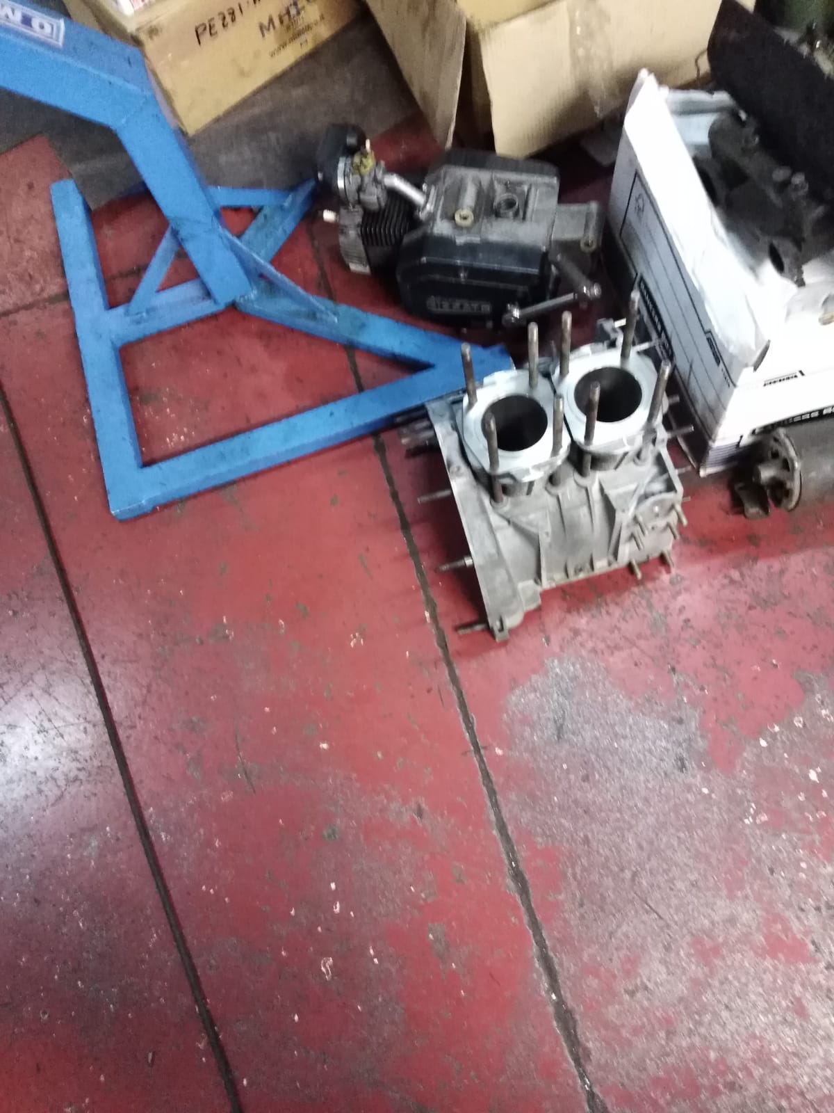

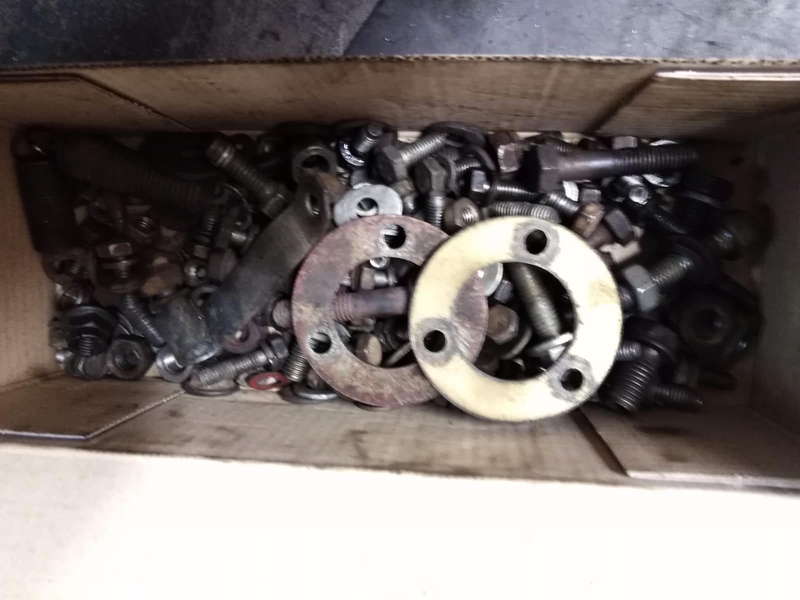

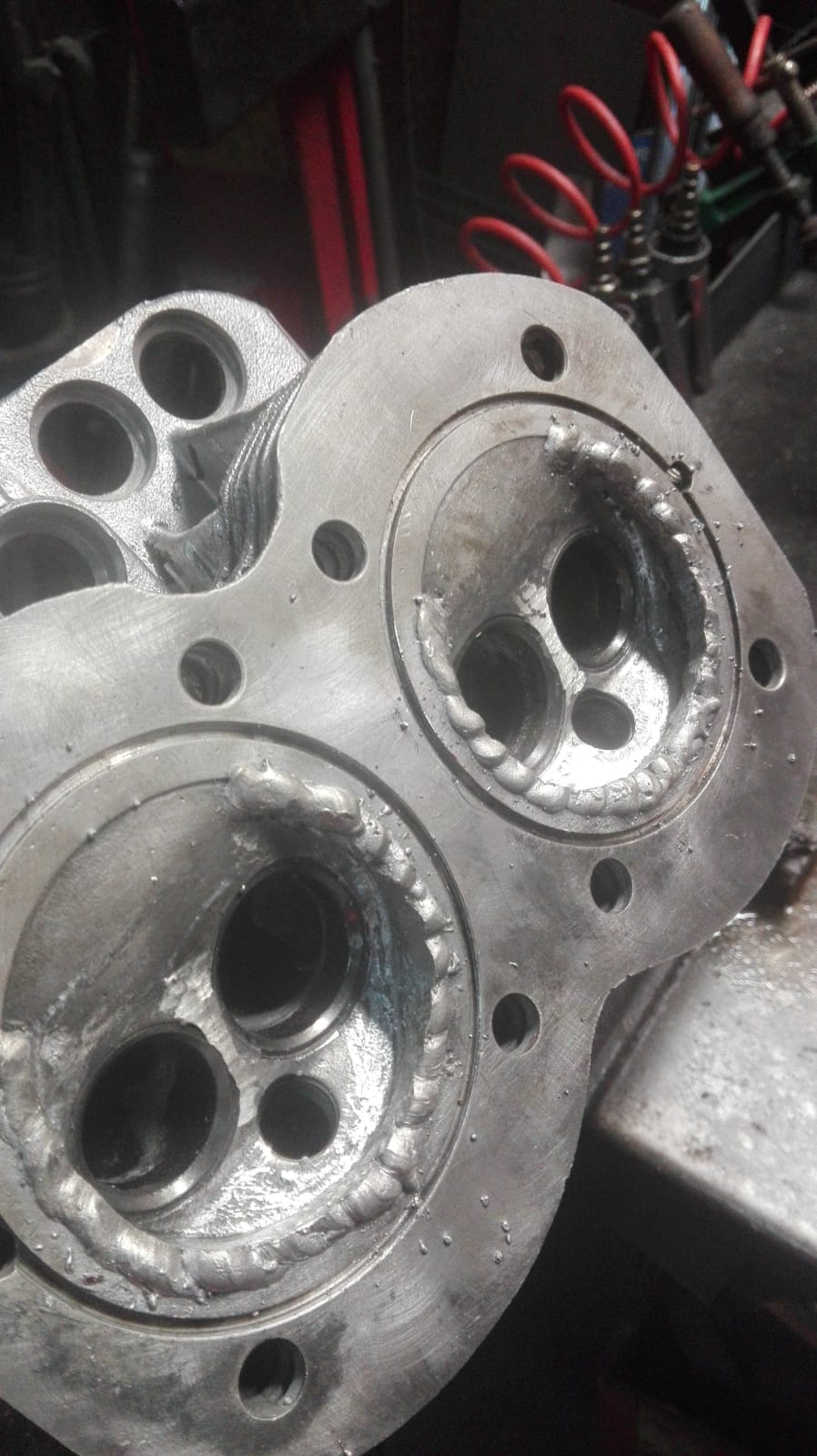

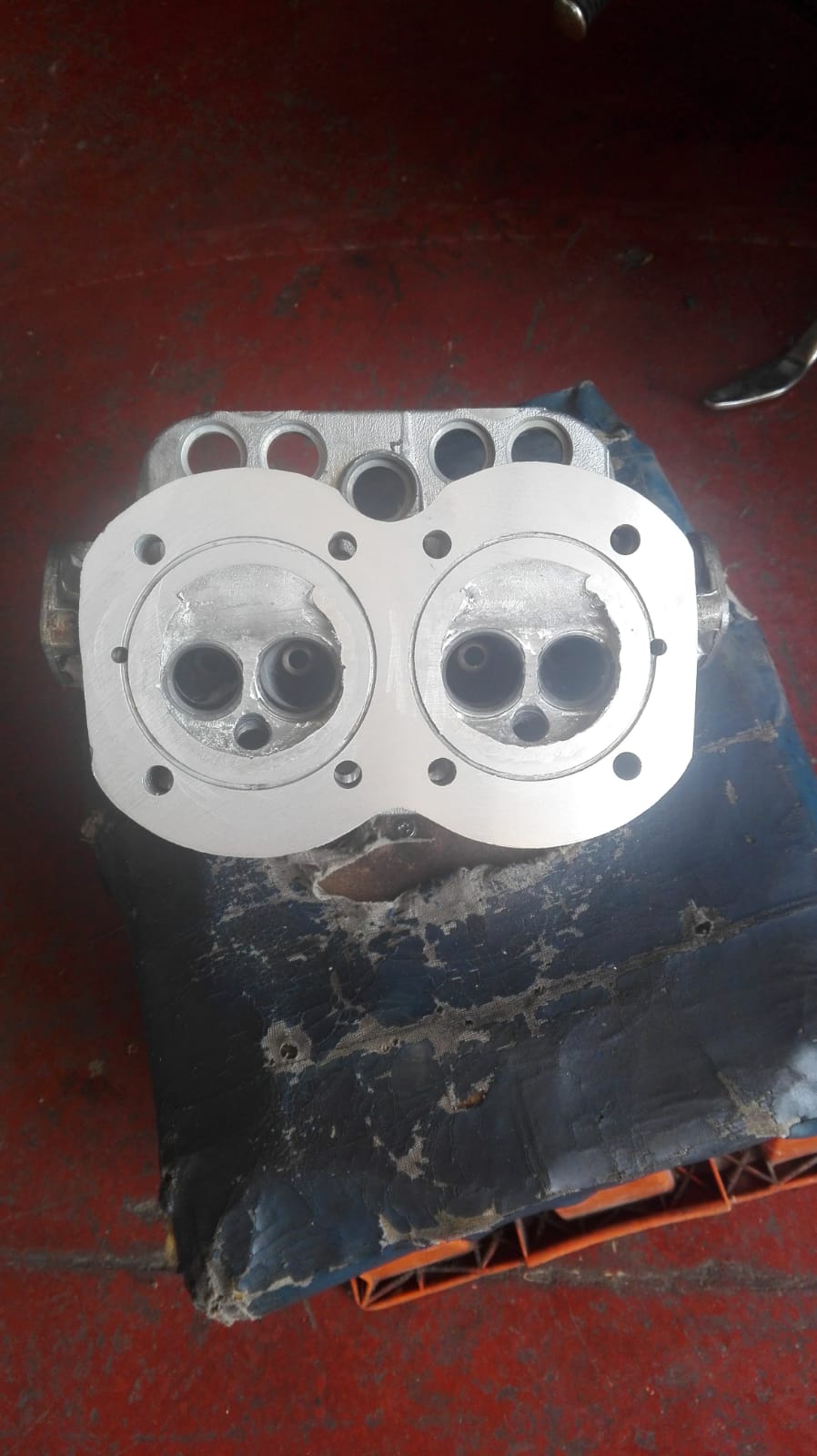

          E altre foto del motore, della bulloneria/altri pezzi da zincare e della testata. Vorrei precisarvi che con questa il meccanico sta facendo un ottimo lavoro: essendo questa di una 126, in quanto la mia era troppo rovinata e la cilindrata del motore 540cc, il preparatore ha aggiunto un bordo di saldatura alle camere di scoppio, per poi rifinire il tutto come quella della A112 ABARTH. Giudicate voi :laugh: 🙂 9833cd38-5973-42e4-9fc9-7d0fd29f0af8.jpg
          La testata ancora in lavorazione

                              FuFu, stai veramente facendo un restauro certosino, sia di carrozzeria sia nella meccanica.
                              Mi sono soffermato a guardare le foto della testata e personalmente non avevo mai visto riportare del materiale sulla testa ( saldature) per poi spianarla e lavorarla.
                              Scusa la domanda banale, ma a quale scopo questa lavorazione ? :blush:
                              #459963
                              500_Lucio
                                Penso che serva ad aumentare il rapporto di compressione diminuendo il volume delle camere di scoppio. Dev’essere difficile ottenere però un volume uguale nelle due camere con questo metodo, probabilmente avrai piccole differenze di compressione fra i due cilindri, a meno che non segua una misurazione del volume e una correzione.
                                #460405
                                Fufu
                                  Ciao Claudio, grazie infinite per i complimenti :p :like. Beh, per la testata ti spiego in breve come è andata. La mia originale 110F al momento dello smontaggio del motore presentava alcune alette piegate, come se in passato fossero state forzate (in modo errato) per cacciarla. Dopodiché il mio meccanico si è accorto che aveva anche alcune crepe all’interno e che i guida-valvole erano praticamente da cambiare. Acquistare una testata revisionata 110F non mi appagava la mente, anche perché io monterò come cilindrata 540cc. A questo punto torna in gioco il meccanico, il quale mi dice di avere un motore 126 fuori la sua officina da buttare, e se voglio posso provare a cacciare la testata 126A000. Dopo una bella pulita è tornata come nuova, i guida-valvola erano perfetti, per scrupolo ho solo ricomprato le quattro valvole. Però, perché c’è sempre un però, facendo combaciare i cilindri 540cc con la testata, abbiamo notato che si andavano a formare delle zone di “vuoto” (se così le posso definire) attorno alla camera di scoppio. Abbiamo quindi deciso di chiudere queste zone tramite la saldatura in alluminio. E’ stata portata in rettifica, e infine il meccanico si è “divertito” :laugh: su di questa modificando le camere di scoppio come quelle della A112 Abarth, per lo stesso preciso motivo che dice 500_Lucio. Spero di essere stato sufficientemente comprensibile 🙂 :like.
